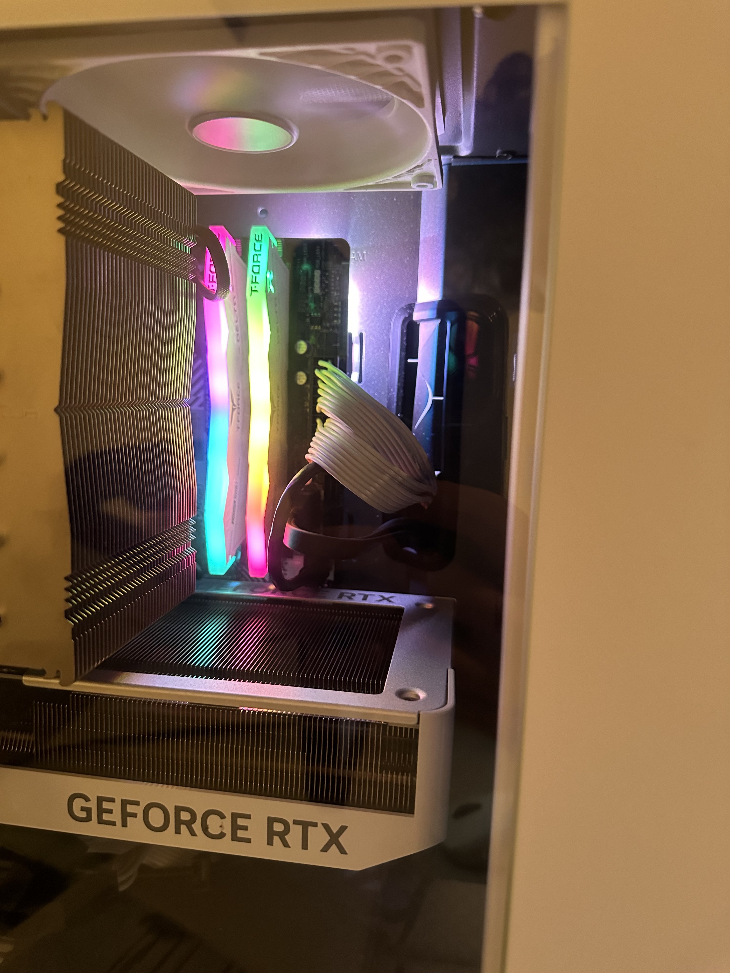

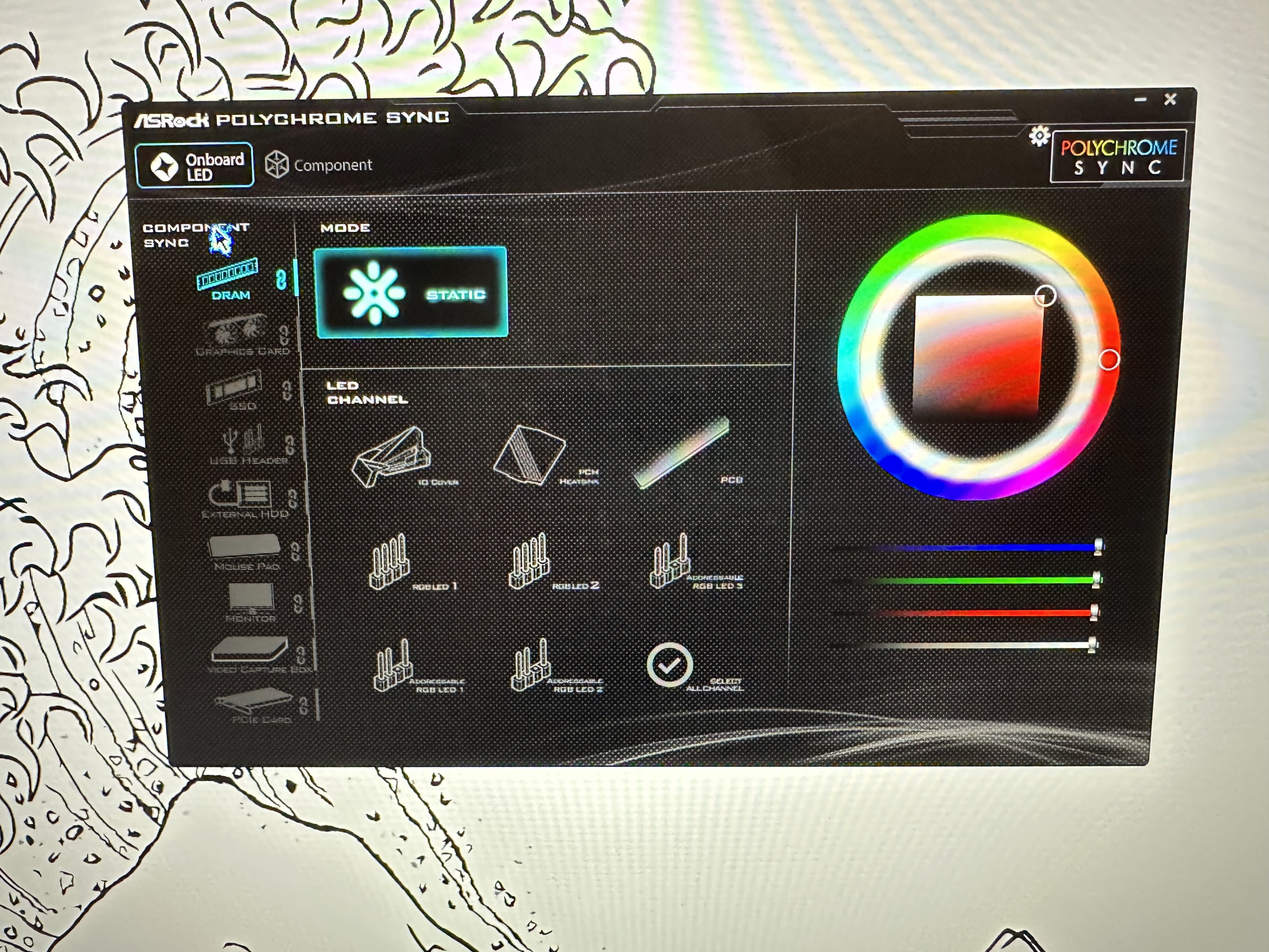

Hey Leute,
Ich habe mir vor knapp 3 Monaten einen Pc selber zusammen gebaut. Seit ungefähr 2 monaten
kann ich allerdings meine ram rgb sticks in Asrrgb(Polychrome Sync) nicht mehr ansteuern bzw. die Farbe ändern.
Verbaut sind
-Ryzen 9 7900x
-ASRock B650m pro rs wifi
-Teamgroup T-Force Delta DDR5 6000 32gb rgb
-4070
Ich bin im Moment verzweifelt da ich nicht weiß ob irgendwas kaputt gegangen ist da es zuvor funktioniert hatte. Ich hoffe ihr könnt mir weiter helfen.
VG JZ0991

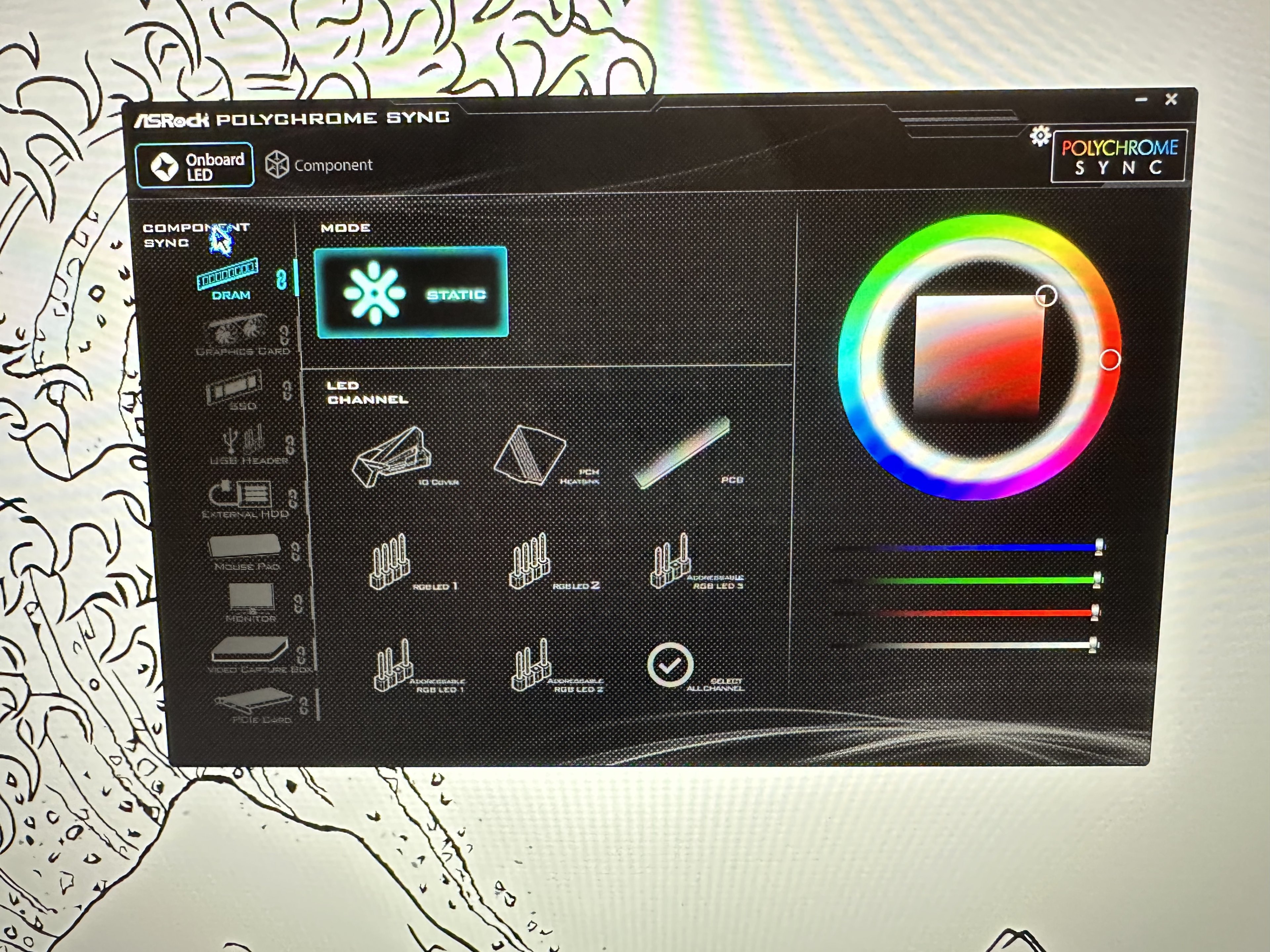

Mit OpenRGB habe ich nichts gemacht. Das Strom wegmachen hat leider auch nichts gemacht. Es wird im Menü angezeigt aber wenn ich es ändere passiert nichts.
Hier sind noch ein paar Bilder.

Starte mal CMD als admin
cd C:\Program Files (x86)\ASRock Utility\ASRRGBLED\Bin
guck dort mal nach einer firmaware datei
dann
wICPFLASH.exe /file=DATEI
Polychrome sollte dabei geschlossen sein.
