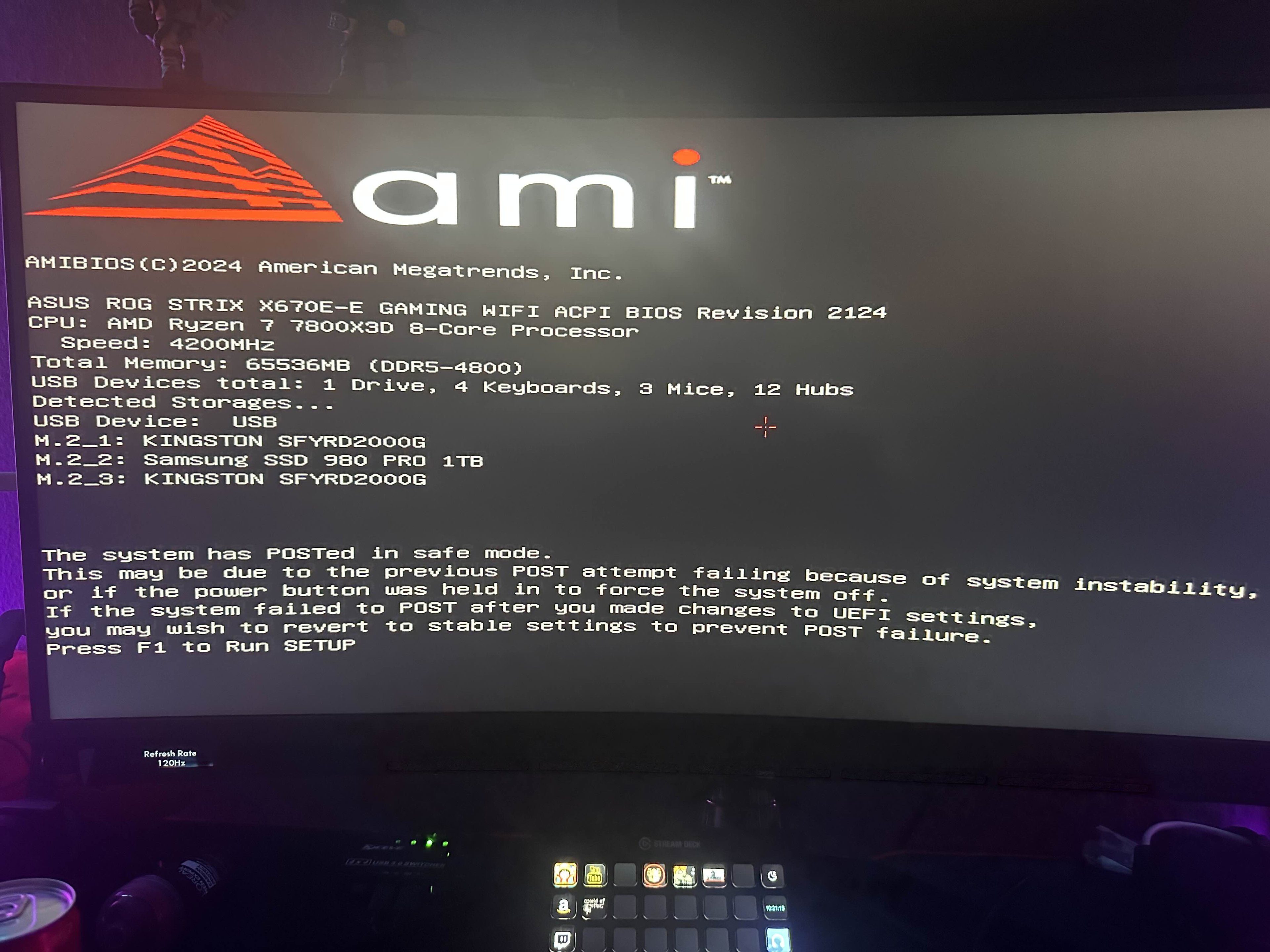

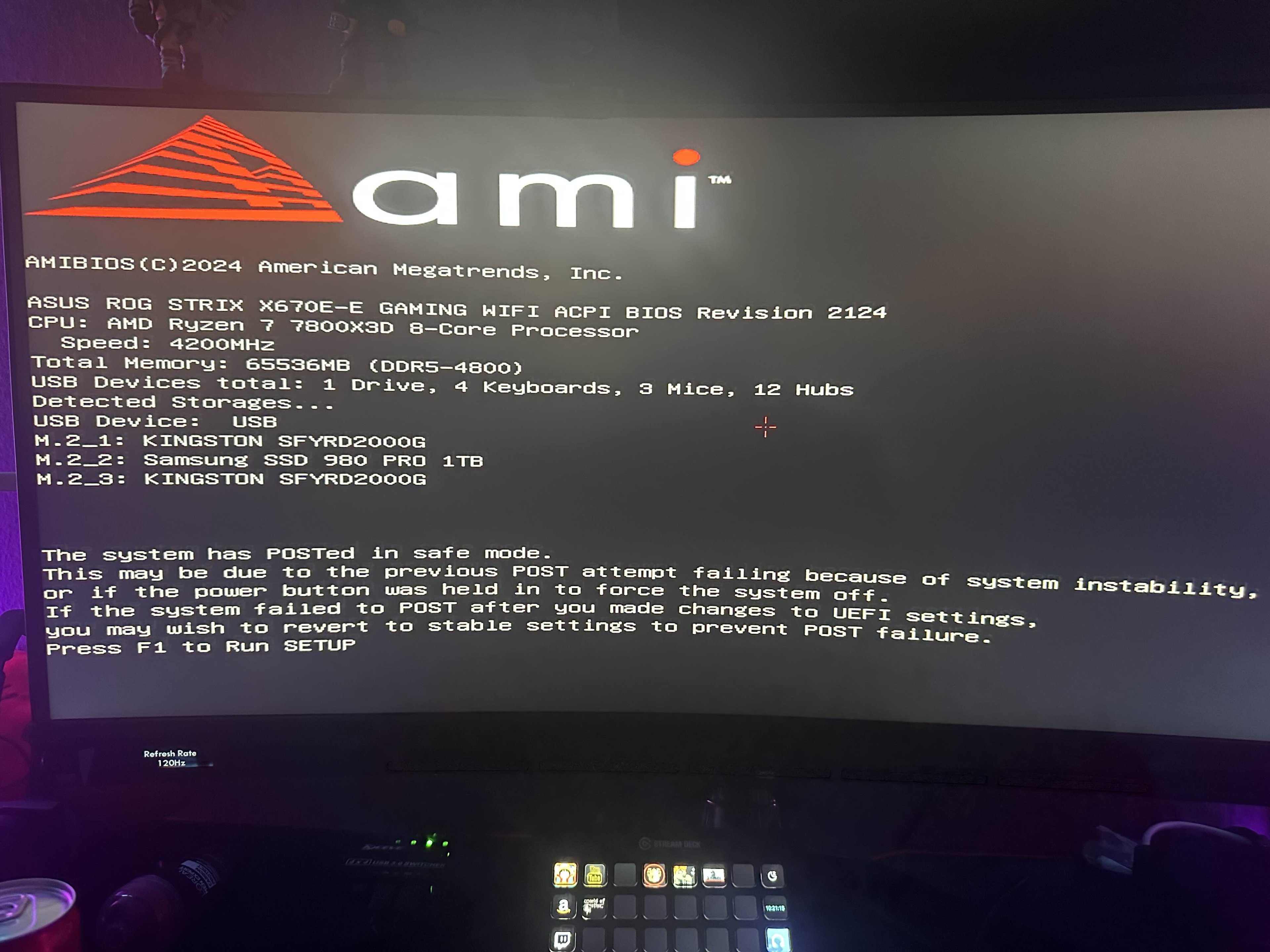

Ich habe immer ein Problem mit meinem Rechner generell. Es kommt immer wieder zu einem Problem bzgl. des Rams. Öffters habe ich auch ein Problem dass wenn ich den Rechner neu starte das nicht sfunktioniert. Er piept 2 mal aber ein neustart bleibt aus.
Ich starte dann den Rechner solange per Knopf neu bis es dann geht. Bekomme dann aber auch eine Fehlermeldung das Das system instabil sei, und ich mein Bios auf Werkseinstellungen zurück setzen sollte.

Gerade wieder.
Chipsatztreiber installiert.
Neu starten gedrückt.
Rechner fährt runter. Startet.
Beide Riegel sind aus(LED), PC piept 2 mal. Es passiert nix mehr.
Ich resete ihn, mit gedrückter Power taste.
Startet wieder neu. Ram gehen an. Ca. nach 40 Sekunden ein piepton (startTon). Ab hier passiert nix mehr. Wieder Reset. PC startet, ram wieder beide aus. (LED aus) rechner piept 2 mal. Nix passiert mehr.
Wieder reset. Pc geht an RAM startet. 40 Sekunden später. Pc pielt 1 mal. PC wurde im SAFE mode gestartet.
F1 Bios starten. F10 und Pc startet nochmal neu. Jetzt bin ich wieder in Windows.
das ganze hab ich jetzt schon zich mal gehabt.
