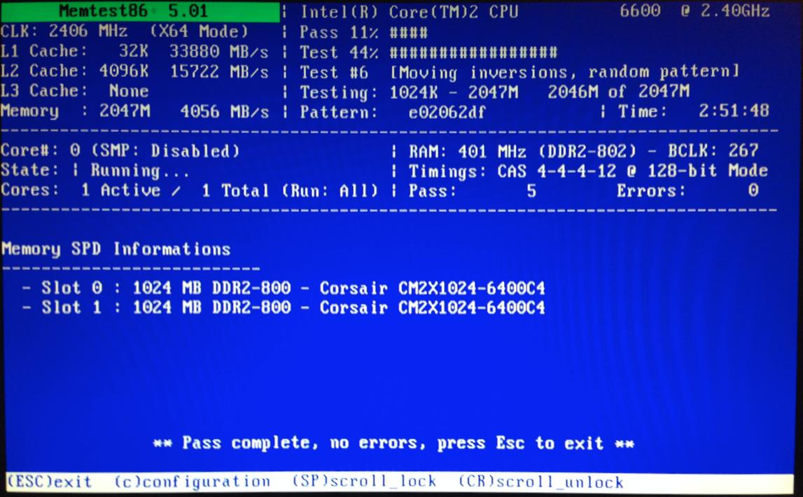

so also ich hab jetzt mal knapp 3h memtest laufen lassen und in der zeit 5 passes, 0 errors geschafft (siehe screenshot). reicht das oder soll ich noch weitermachen?
5 durchläufe und nix ... reicht es dir nicht ?
wie gsagt, mir persönlich würde das schon reichen. aber es gibt wohl leute, bei denen die ersten fehler erst nach 12h und mehr aufgetreten sind...
ist mir auch schon passiert, in der Regel springen dabei aber eher die "klammern" aus der halterung als das man das board oder den speicher beschädigt.
Wenn nach 5 durchläufen keine Fehler angezeigt werden, würde ich es einfach dabei belassen.
Wenn der Speicher durchs Reindrücken ernsthaft mechanisch beschädigt worden wäre, dann wär das meist ein Fehler den man gleich bemerken würde. So aber durchs einseitige Reinstecken passiert erstmal gar nichts. Nur wenn man die andere Seite versucht runterzudrücken, und dann halt gar nicht glauben möchte daß nicht geht und mit Gewalt weitermacht, dann würd man ihn wohl ziemlich sicher kaputt machen.
Also wenn Memtest nach 5 Durchläufen sagt er ist ok, würd ich das auch so akzeptieren. Wäre der Fehler anders gelagert, also ständige Abstürze und Bluescreens, ohne erkennbare mechanische Beschädigungen, dann würde ich Memtest auch mal einen ganzen Tag laufen lassen wenns sein muß. Aber in dem Fall denk ich kann man sagen es reicht.
