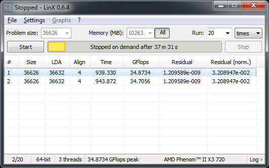

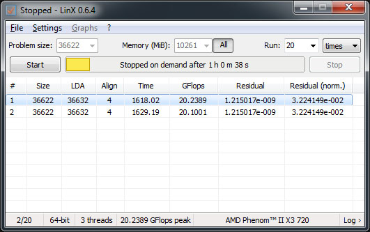

ich habe jetzt ein ca. 3 Jahre altes System mit einem AMD Phenom II X3 720BE. Das System ist so gut wie vom ersten Tag an übertaktet und lief soweit auch sehr gut. Vor ein paar Monaten habe ich mir allerdings zu meinen damaligen 4GB RAM noch mal 8GB dazu gekauft. Am Anfang gab es ein paar Instabilitäten auf Grund der verschiedenen Riegel und der Vollbestücken, was ich dann aber gelöst habe durch anheben der Spannung.
Die Spannung der RAM-Riegel ist im BIOS auf 1,65V eingestellt, obwohl es sich um 1,5V Riegel handelt. Auf Grund der Vollbestückung vielleicht nicht so extrem schlimm, aber ich wollte es jetzt doch mal mit der Einstellung von 1,59V versuchen.
Dabei gab es dann doch einen erheblichen Leistungseinbruch meines Systems, aber keine Instabilität. Das erste Bild im Anhang ist mit 1,59V erstellt worden, das Zweite mit 1,65V. Wie man sieht gibt es einen fast 40%igen Einbruch bei den Floating Point Operations.
Kann mir das jemand technisch erklären? Ich dachte durch zu wenig Spannung wird RAM instabil, liefert falsche Werte usw. aber verliert nicht an Leistung?! Wie gesagt, zwischen den beiden Tests wurde ausschließlich die RAM-Spannung im BIOS geändert!
