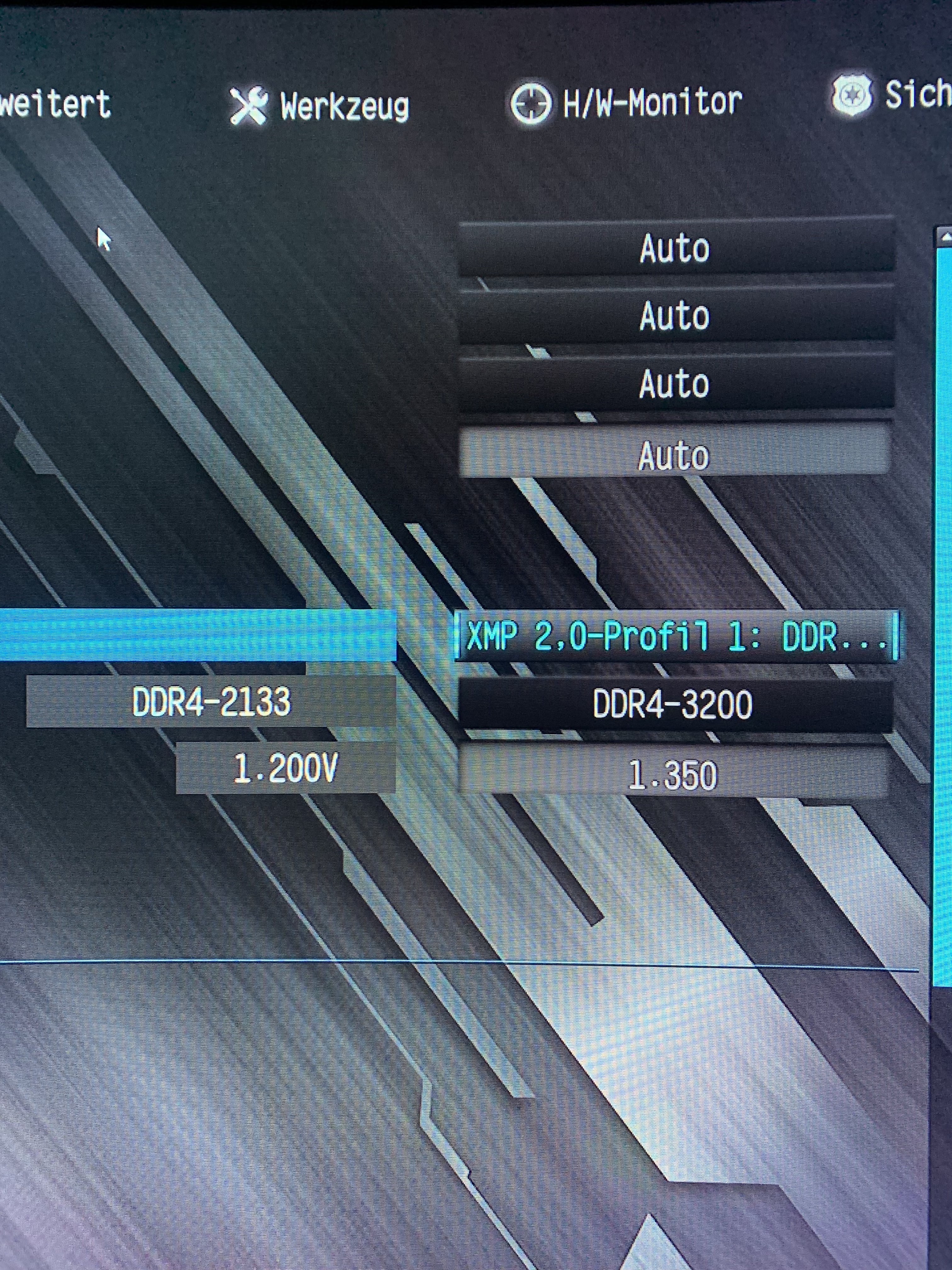

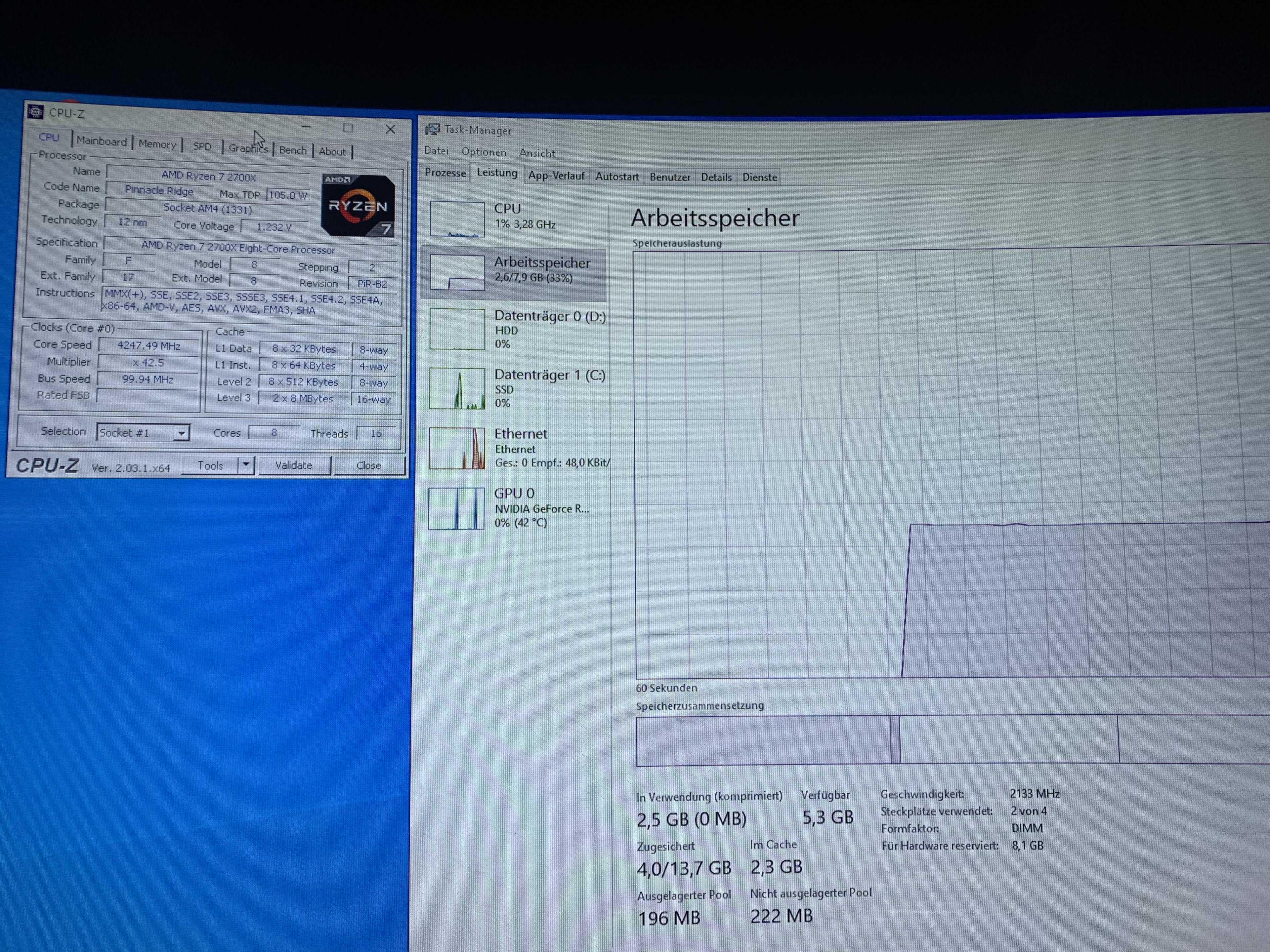

habe das Problem wenn ich die RAM Frequenz im Bios auf 3200Mhz umstelle egal ob mit XMP Profil oder nicht, sich die Frequenz immer wieder auf 2133Mhz stellt.

Verstehe nur nicht warum die die RAM Frequenz nicht auf 3200 stellen lässt.
Wenn ich aus dem BIOS gehe und der PC neu startet bootet er 3x kurz an bis es dann beim 4. klappt. Das ist seit dem ich Secure Boot aktiviert habe ( aber ist zurzeit wieder deaktiviert.)
Spiele wie FIFA oder Warzone laufen seitdem nur mit 40-60 fps davor ca 100 fps.
Es klappt 3x nicht mit deiner Einstellung, dann resettet das Board und versucht es mit den Fail-Safe-Settings.
Du hast einen 2000er Ryzen. Der ist auch nicht annährend für 3200 freigegeben. Kann funktionieren, muss aber nicht.
Probier mal 2933

Das ist eine Fail Safe Funktion, weil das System mit 3200 nicht erfolgreich starten kann.
Mach ein UEFI Update, falls verfügbar. Wenn das nicht hilft, dann Spannung auf 1,38-1,4V erhöhen. Wenn das auch nicht hilft XMP laden aber den Takt manuell reduzieren auf 3000 oder niedriger.
Es kann gut sein, dass dein Ryzen gar nicht mit 3200 läuft.
PS: Auch wichtig, der Speicher muss für stabilen Betrieb in Slot 2 und 4 (von der CPU aus gesehen) stecken.
So weit ich weis war diese davor immer auf 3200 und die Spiele liefen flüssig im Gegensatz zu jetzt
Ich bezweifle, dass der RAM vorher auf 3200 lief. Vorallem bei dem Schrott-RAM den du da hast (Das Aegis-Zeugs ist wirklich die Restrampe).
Und dazu kommt noch, dass der Speichercontroller vom Ryzen 2000 sehr schwer mit 3200 zum laufen zu bringen ist. dafür braucht man schon richtig guten Speicher mit Samsung B-Dies oder mit Glück Micron-E.
