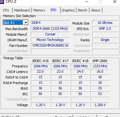

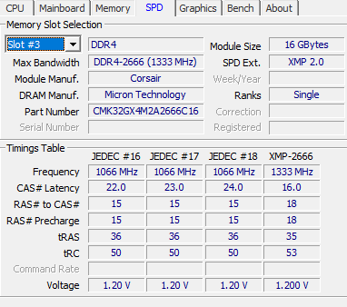

taskmanager zeigt 2133 an und cpu-z nochmal was anderes
hier noch die slots:
CPU-Z sagt auch nur 2133 MHz ( 1066*2 wegen double Data RAM )
Also nochmal ins BIOS und xmp Profil laden.
Außerdem steckt der RAM in den falschen Slots, der gehört in den 2. und 4. vom CPU Sockel aus gesehen.
