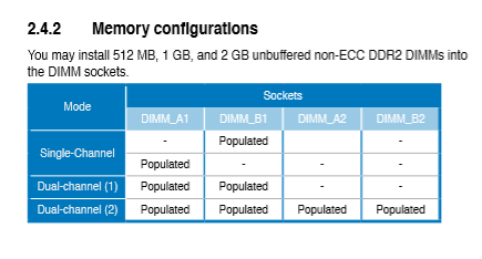

WohlixD schrieb:
Möchte die Ram Sticks gerne einzeln testen ...
Dann mach das wie empfohlen, ein Modul "Slot B1".
@WohlixD Einen Riegel rein, testen, dann den Riegel wieder raus und den zweiten rein. Dann siehst du, ob einer von denen nicht richtig läuft.
