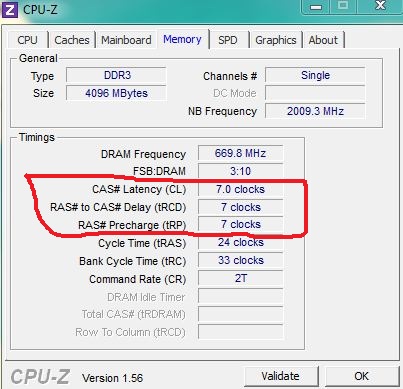

besitze diese ram: 2x2048MB Kingston HyperX DDR3-1333 CL7 Kit XMP
so, dass problem er wird mir mit CL9 angezeigt.
nun wollte ich dies im bios ändern, mein ansatz die werte in dem bild waren im bios alle auf 9--> dies habe ich alle nun auf 7 gesetzt.
trotzdem zeigt mir 3dmark nach dem benchmark folgendes an

Es ist doch richtig eingestellt.
Du kannst aber noch das zweite Modul umstecken damit du beide Controller nutzt.

everest zeigt mir dies an:
2 GB DDR3-1333 DDR3 SDRAM (8-8-8-22 @ 609 MHz) (7-7-7-20 @ 533 MHz) (6-6-6-17 @ 457 MHz)
nun bin ich doch arg verwirrt
Hab doch gerade geschrieben daß es richtig eingestellt ist.
Was hast daran denn nicht verstanden?
Everest zeigt dir das gleiche an was CPU-Z dir unter SPD anzeigt.
Das sind nur die programmierten Richtwerte.
Und was 3dMark anzeigt, scheiß drauf!

Habe gleiches Board und gleichen RAM. Ist alles tutti bei Dir. Wie schon geschrieben, zeigt Everest die Werte an, die im SPD des Speichers hinterlegt sind. Das ist nicht das, was Du eingestellt hast. Habe bei mir auch 1333-7-7-7-21 und alles rennt super.
Du musst halt nur noch schauen, ob Du die Module richtig eingesteckt hast. Müssen für den Dualchannel Modus beide in die Slots mit der gleichen Farbe (weiß oder blau).

Ah, dann hast Du bestimmt Board Revision 2.1. Dort haben die nämlich von blau-blau-weiß-weiß auf blau-weiß-blau-weiß gewechselt. Wenn man da dann zwei Module nebeneinander rein steckt, hat man keinen Dualchannel (und somit auch leichte Einbußen).
Hi! Genau so ist es wie der Vorposter es gesagt hat. Du musst den 1. und den 3. Steckplatz verwenden, oder den 2. und den 4. um den Speicher im Dual Modus zum Laufen zu bringen - das solltest unbedingt machen! Die Werte hast du richtig eingestellt, CPU-Z bestätigt dir das auch. Die anderen Werte sind nur die im Speicher programmierten Werte [Stichwort SPD], die dein Mainboard ausliest, wenn du die Settings im Bios auf "Auto" lässt - hoffe damit ist das ein bisschen klarer geworden, was hier alle versuchen zu erklären. MfG
so hab sie dann mal getauscht, vielen dank für die antworten.
