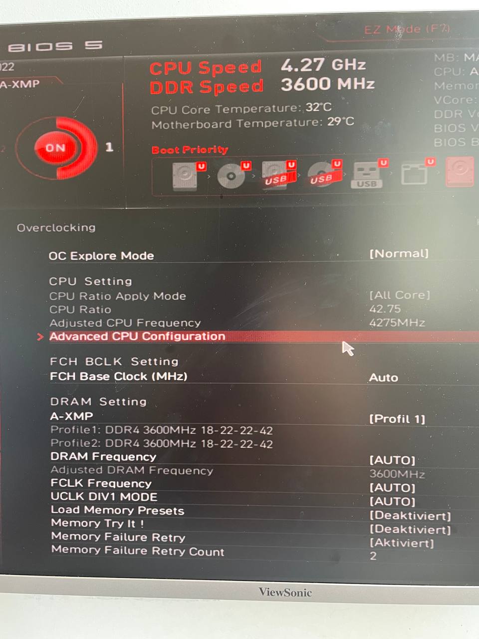

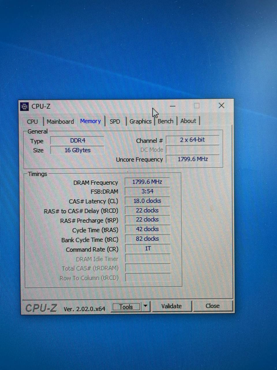

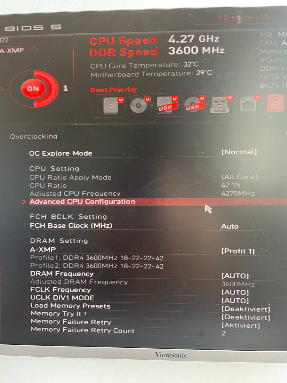

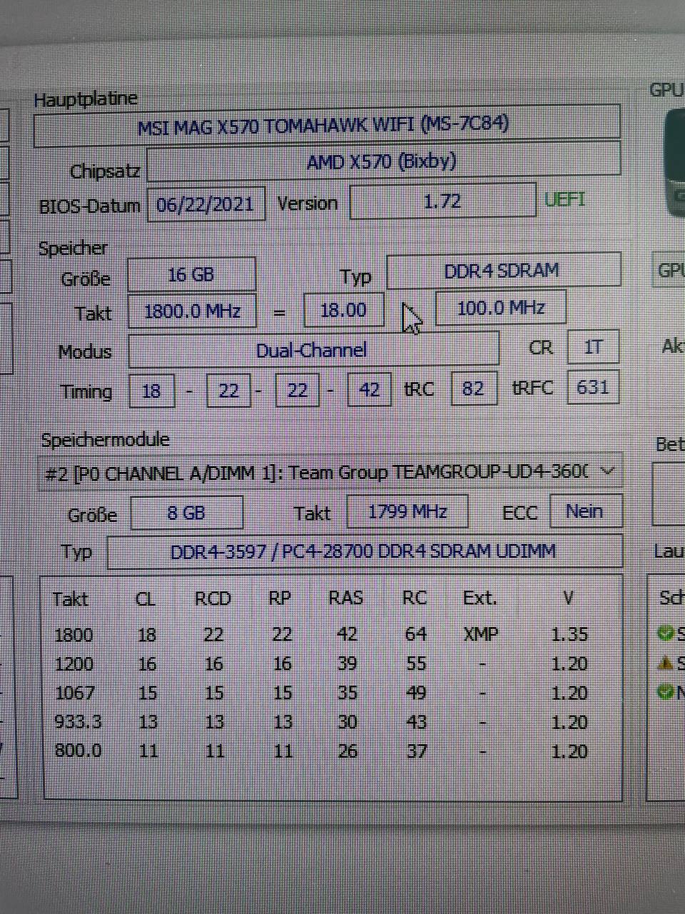

Hallo Computerbase Community,
Ich hab ein mehr oder weniger kleines Problem, Ich habe für meinen Vater ein kleinen Office Rechner zusammengestellt. Beim einrichten habe ich natürlich XMP 1 (3600MHz) einstellt, später hat sich herausgestellt das der RAM (laut Hwi Info oder cpuZ) gar nicht auf der gewollten Taktung läuft. Jetzt wird noch komischer
Hwi Info oder cpuZ sagt -1800MHz
Mainboard sagt- XMP deaktiviert 2400MHz
XMP1/2 3600MHz
Also ich habe noch nie den RAM auf 1800MHz eingestellt und der Standarttakt läuft auf 2400MHz
und egal was ich am Ram einstelle es wird nicht übernommen. Natürlich habe ich immer alles abgespeichert und beim erneuten Reingucken in BIOS hat sich nichts geändert, also wenn ich auch 3600Mhz einstelle bleibt es so auch im Bios, nichts wird zurückgesetzt.
Ich Freue micht auf eure Antworten

DoubleDataRate.
Die Angabe von 3600 ist in MT/s....die Angabe in CPU -Z ist in MHz.
Die 1800 MHz sind verdoppelt 3600MT/s.
Das xmp Profil ist also korrekt übernommen worden.

Board sagt: 3600MHz - Bild1
CPU-Z sagt: 3600MHz - Bild2
HWinfo sagt: 3600MHz - Bild3
Das Problem ist einzig beim richtigen Lesen.
DDR=DoubleDataRate, MHz und M/T.
Ergo alles richtig.

Stimmt alles so. Allerdings solltest du im Bios CPU BOOST ausschalten. Die CPU taktet so immer zu hoch. Im Bios sollte 3800 MHz stehen

Der wird ja nicht deaktiviert. Bei MSI gibt es im Bios die Option Game Boost. Da wird die CPU permanent bei 4,8 GHz gehalten. PBO auf Auto und alles ist ok, er boostet und tanktet wieder runter wenn er soll.

JA, aber er hatte es eingeschaltet, wie man am Bios oben sieht. da müsste 3800Mhz stehen nicht 4,8
