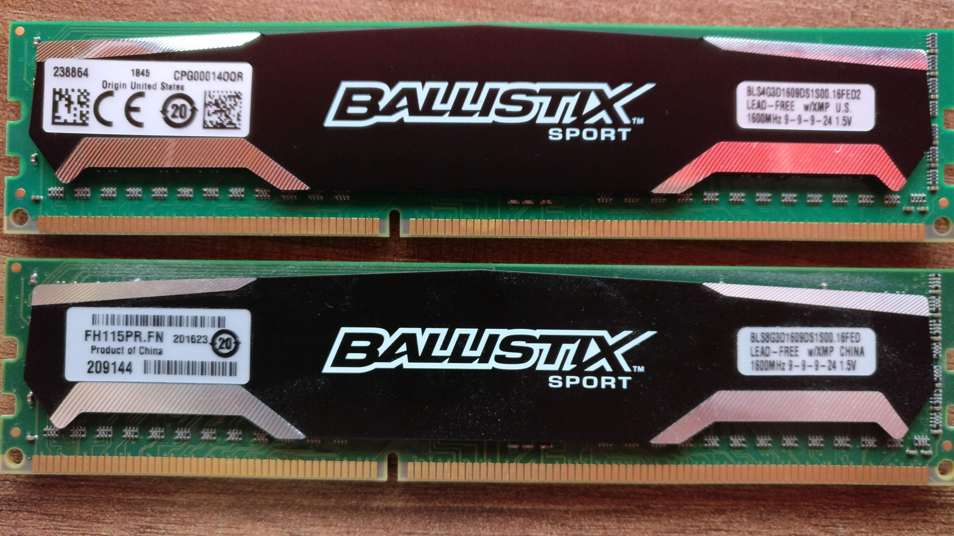

Hi,
Ich habe in meinem Home-Server 16GB Ram verbaut. Diesen wollte ich aufgrund hoher Auslastung zu manchen Zeitpunkten upgraden.
Allerdings bootet er nicht, wenn ich 2 Unterschiedliche Riegel verbaut habe.
Aufgerüstet habe ich mit einem 2x4GB Kit und verbaut waren 2x8GB, da ich diese günstig bekommen habe.
Ich gehe davon aus, dass es nicht gut aussieht für den Ram und ich den wohl wieder los werden muss.
Allerdings würde ich gerne wissen, warum diese Inkompatibilität vorhanden ist, da ich eigentlich dachte, dass dies kein Problem sei, denn ich habe schon Riegel von anderen Herstellern, mit anderer Frequenz und Kapazität erfolgreich in PCs verbaut.
Da ich alle Slots probiert habe, ist hier eine Fehlfunktion ausgeschlossen.
Wenn ich einen exakt gleichen 8Gb Riegel kaufe, müsste dies dann funktionieren oder?
CPU: XEON E3 1231 v3; MAINBOARD: Gigabyte B85M-D3H
oben neu, unten alt
Danke!
Ich glaube zwar net das es an den verschiedenen Ländern liegt, aber die Bezeichnung rechts oben wo mit BL anfängt ist unterschiedlich vielleicht liegt da der Fehler, nur eine Vermutung.

Das Problem ist nicht dass die Riegel unterschiedlich groß sind, sondern dass Crucial hier pnp OC Profile verwendet. Das Board bekommt vom RAM zwei unterschiedliche, non-Standard Profile um die Ohren geschlagen und kommt damit nicht klar. Hätte Crucial die Dinger auf das JEDEC Standard Speedbin programmiert und die OC Daten NUR ins XMP gepackt gäbs den Ärger vermutlich nicht. Aber man will dem dummen Endkunden ja das manuelle Laden des XMP Profils abnehmen.
Da der eine mit 2Gbit Chips und der andere mit 4Gbit Chips aufgebaut ist weichen die Subtimings ziemlich voneinander ab.
Bau die 8GB ein, lies das SPD mit Thaiphoon Burner aus, stell die Settings von Hand ein.
Dann die 4GB dazu stecken. Da die 4GB die kleineren 2Gbit Chips verbaut haben sind die Timings hier schärfer als bei den 8GB, deswegen diese Reihenfolge.
Reaktionen: SirPrinzenrolle
