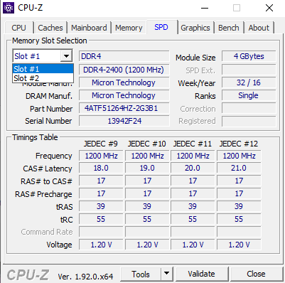

könntest du nen screenshot von CPU-Z, reiter "SPD", machen und hier posten?

Die Info habe ich gefunden dazu:
Speichermodul : Micron 4ATF51264HZ-2G3B1 4GB SO-DIMM DDR4 1Rx4 PC4-19200SO DDR4-2400 (17-17-17-40 7-57-19-6)
