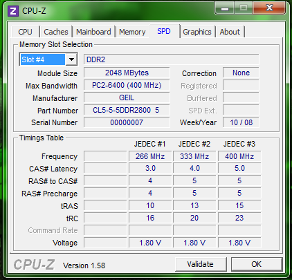

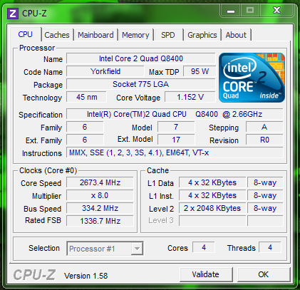

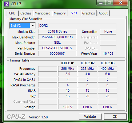

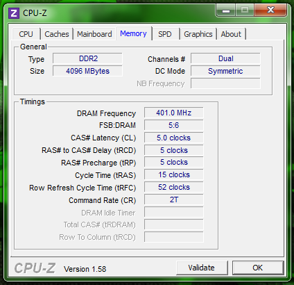

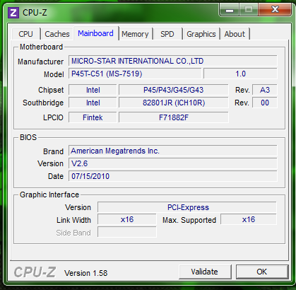

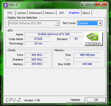

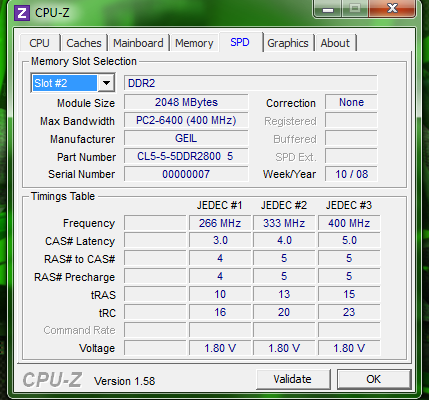

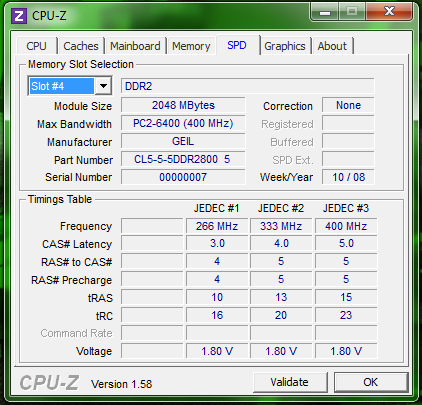

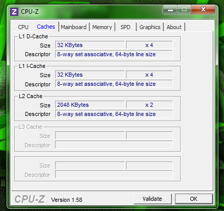

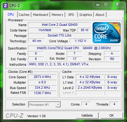

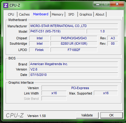

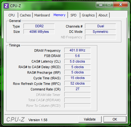

sou hier mal die bilder von cpu z...
ich denke nicht, dass der/die Rams kaputt sind, sondern einfach nur zu viel strom o.ä. bekommen...
dazu müsste ich mal im bios den multiplikator runterstellen, aber ich habe keine ahnung, wie das gehen soll...
2ter teil:D

RAM-Module in DIMM-1 & DIMM-3 bei 1,9V -
jetzt sind sie in DIMM-2 & DIMM-4 eingesetzt -
NB-Voltage evtl. uf 1,25V (1,30V) stellen
Beim MSI-MB kann es wichtig sein, die RAM-Module dort einzusetzen, wie es lt. Handbuch vorgegeben wird - bei zwei Modulen DIMM-1 & DIMM-3 -
"Cell Menu"
hier können die Spannungswerte geändert / direkt eingestellt werden -
okay, ich werd mal die anderen Bänke ausprobieren,
und versuchen, die spannung zu erniedrigen. Wieviel volt müsste ich da geben? 1,3
Nicht "erniedrigen" sondern höher einstellen - RAMs auf 1,9V / NB = 1,25V (1,30V)
aber VORHER die RAMs umstecken - das kann allein schon die Lösung sein -

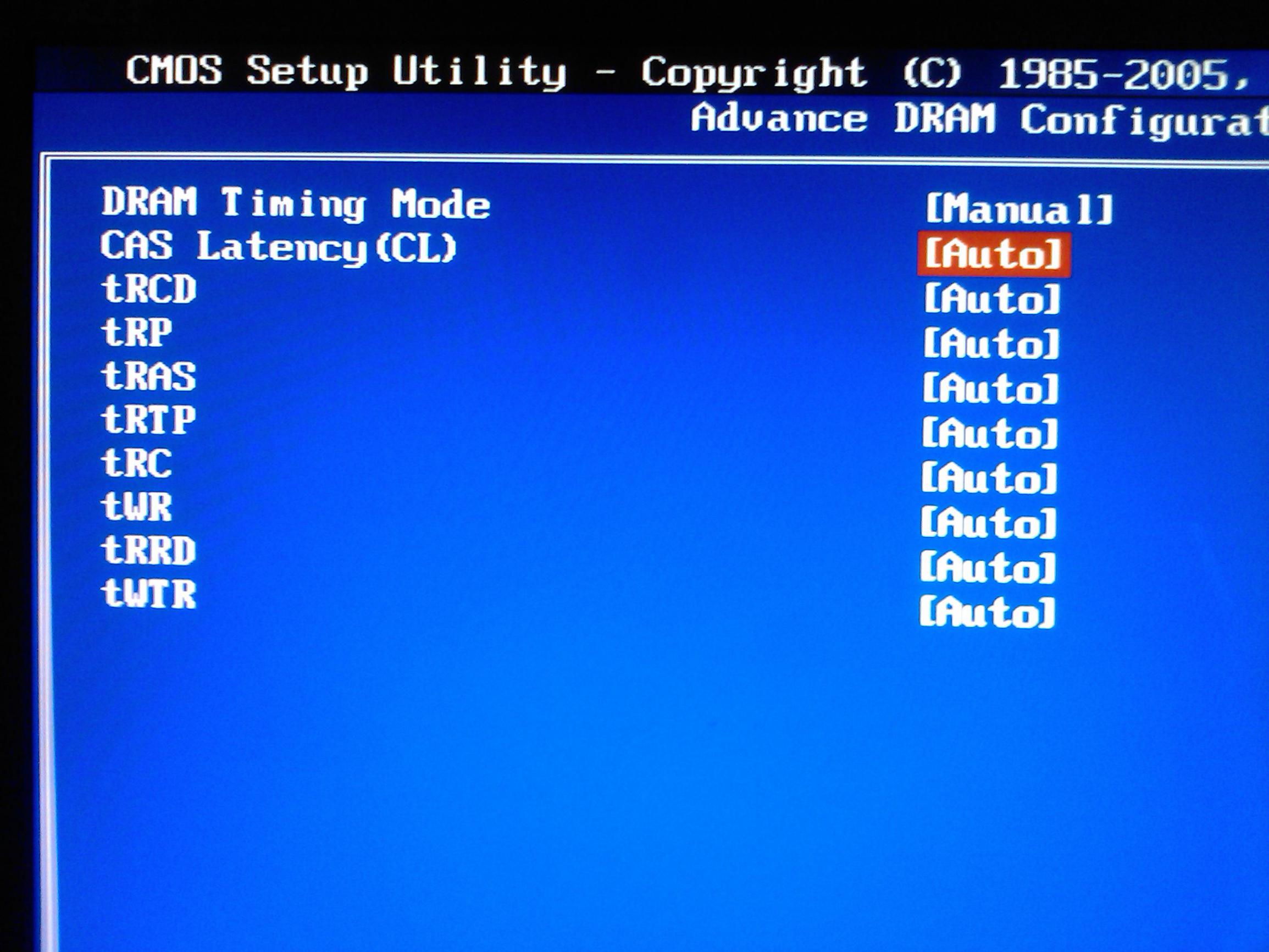

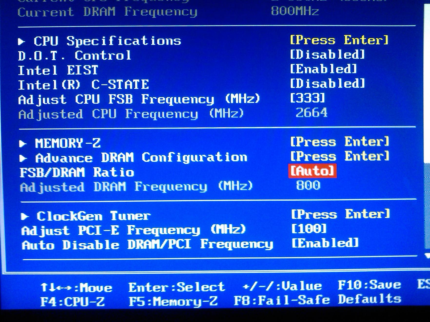

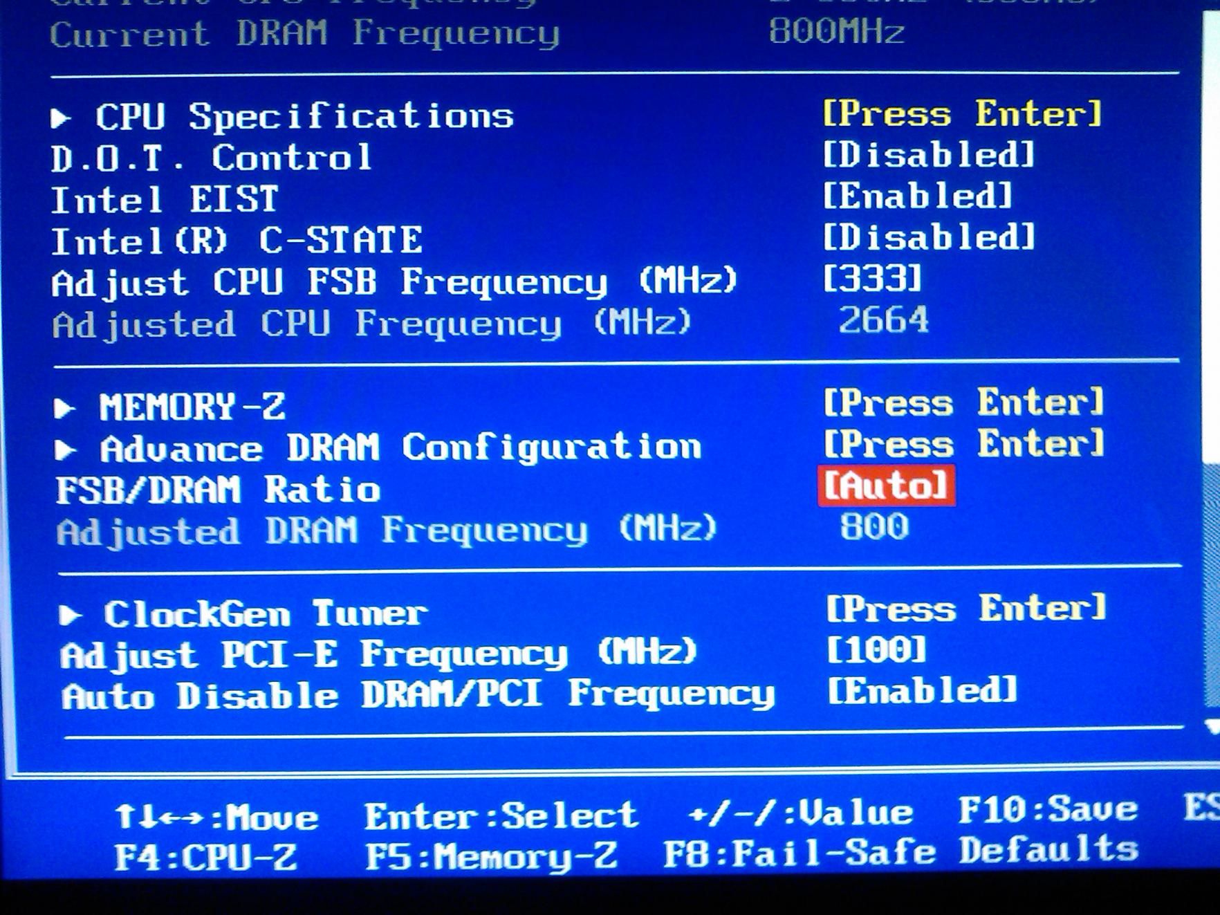

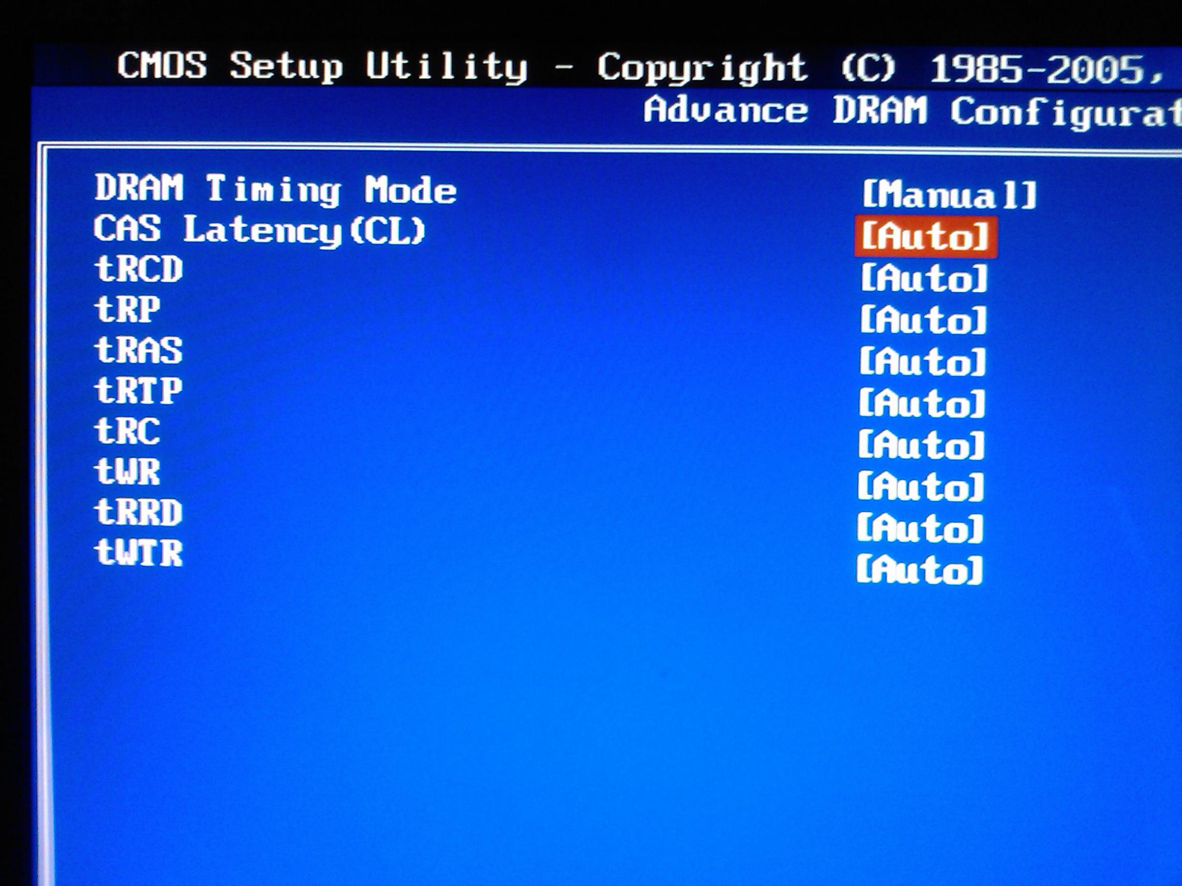

ja dann hab ich die switches noch richtig. zum bios screen: wie soll ich da ein foto machen? bildschirm abfotografieren? Wenn da ich auf dram voltage gehe, kann man da iwie nichts ändern... naja ich wer mal ein foto machen..
soo hier die fotos... iwie blick ich da nicht durch bei dram config... das bios sagt er läuft auf 800MhZ
bilder sind nur mit dem handy gemacht, sry die richtige kamera hat keinen akku mehr

Mit der " - / +" Taste auf dem Ziffernblock der Tastatur kann man die Einstellungen ändern -
