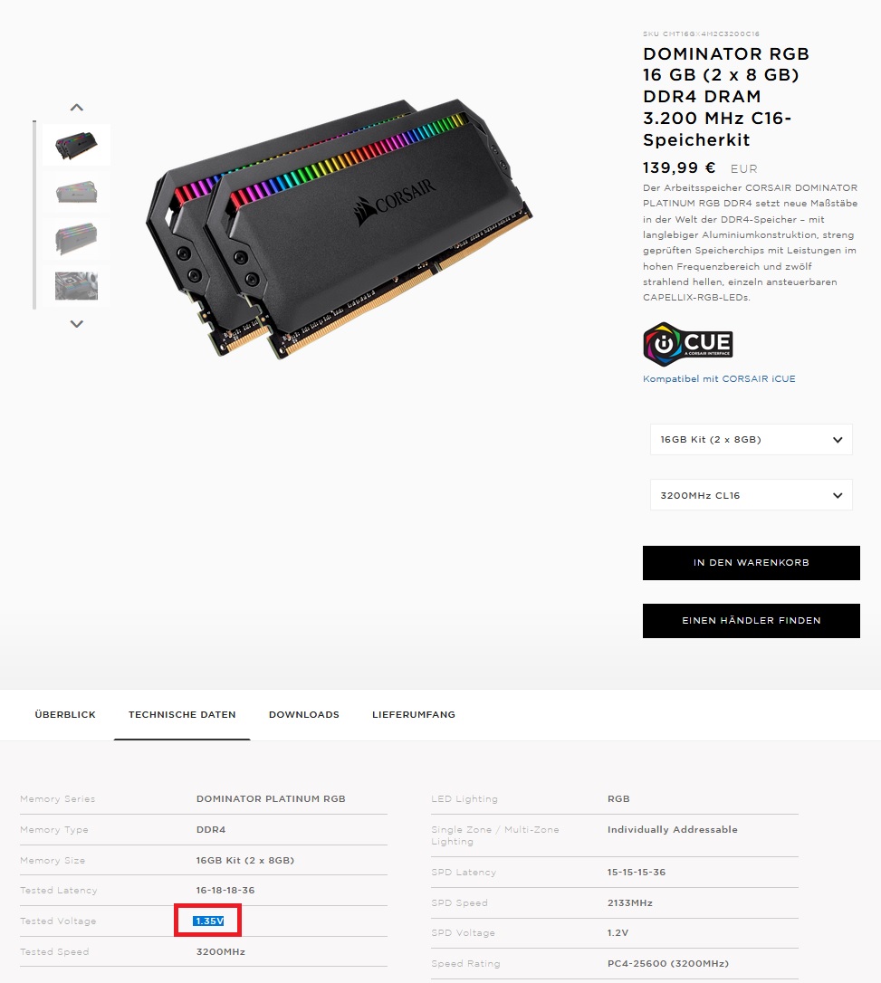

ich habe mir vor kurzen den Corsair Dominator rgb RAM (8Gbx2@3200Mhz) zugelegt und habe heute den XMP Profil gewechselt und dann gibt es nur noch ab.
Ich habe die ganze Zeit bluescreen bekommen.
Jetzt meine Frage, wie komme ich auf meine 3200Mhz, wenn der XMP Profil Probleme bereitet?

RAM Spannung auf 1,35V angehoben?
Gut möglich, dass der Speichercontroller des 2700X die 3200Mhz nicht packt. Die alten Zen+ CPUs sind da nicht so toll.
Edit: Nein, 1,35V ist eine normale RAM-Spannung. Manchmal wird die Spannung nicht korrekt geladen beim Profil.
nein, 1,35v ist bei xmp zu 99,9% vorgegebene Spannung.
dazu die soc voltage auf 1,1v stellen procOdt bei den ram einstellungen auf 53,3ohm dann sollte es laufen ach ja und die rams in slot a2 b2
Laufen die nicht allgemein mit 1.35V wenn xmp aktiviert ist.

An der VDimm (1.35V) sollte es nicht liegen, denn diese ist im XMP hinterlegt mit 1.35V.
Das lädt er ja und hat Probleme.

Man muss es einfach sagen, die Zen+ CPUs waren immer noch "Speichercontroller Krüppel".
Was Speicherunterstützung angeht ist der 3000er der erste, der mir auch wirklich gefällt.
Mit meinem 2700x hatte ich 3066 oder 3133 MHz Speichertakt (Samsung B-Die) wenn ich mich richtig erinnere.
Mit meinem 3900x geht mit haargenau dem selben System der Speicher auf 3733 MHz.
Also mach dir nichts draus. Die 2000er Reihe war einfach noch nicht so gut. :(
Der große Wurf war erst Zen 2. ^^
Probier einfach was geht. 3200 MHz sind normalerweise zuviel für den 2700x.
@Nickel habe desöfteren gelesen, daß dies nicht immer automatisch umgestellt wird, sollte also geprüft werden.
Die Vdimm ist im XMP fest auf den RAMs abgespeichert.
Bei einer Mischbestückung kann es hier dann evtl. sein, dass was nicht passt.
