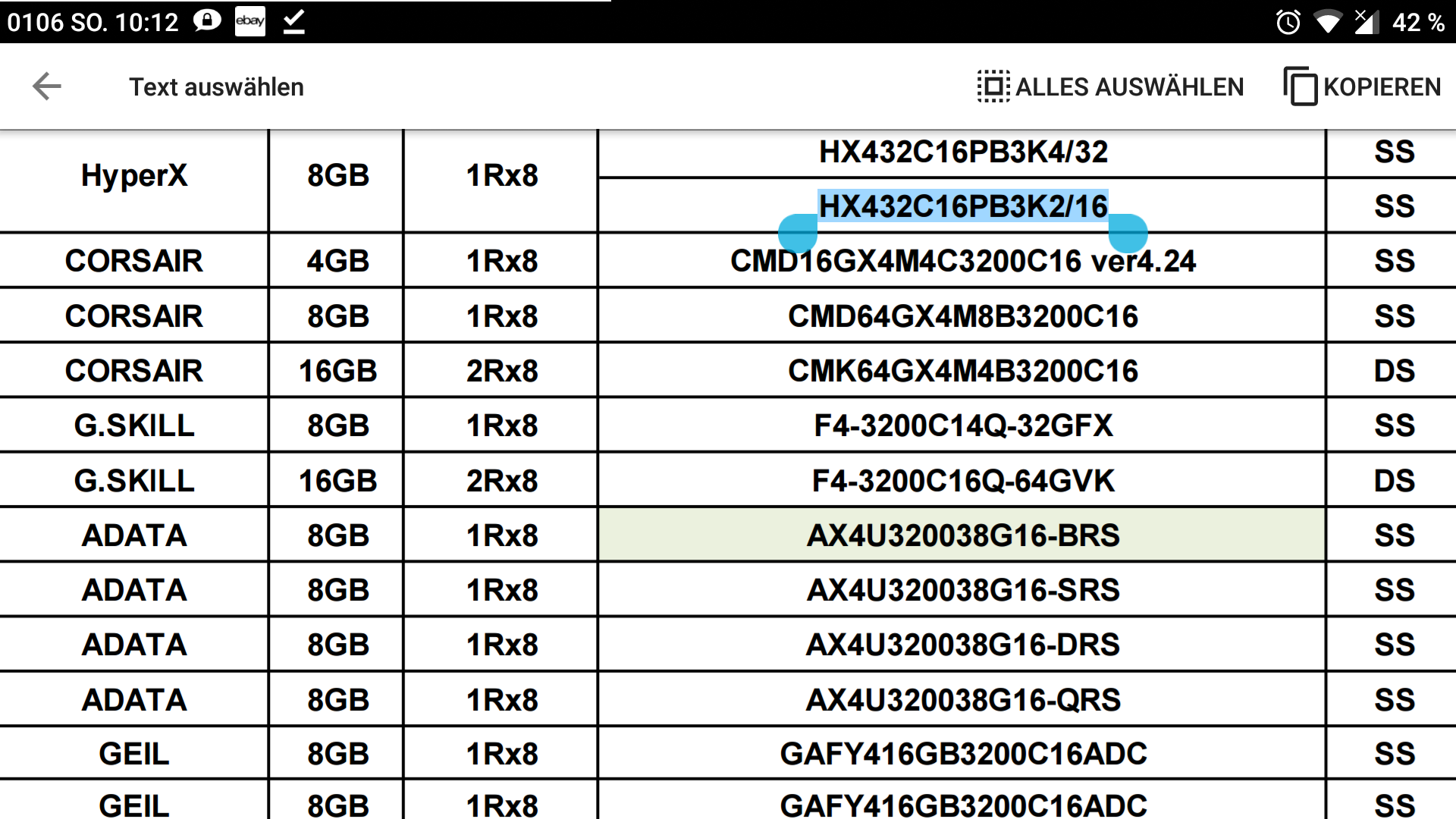

Sehe ich das richtig das du sich für ein 8GB Kit (2x4GB)entschieden hast?
Wenn ja, warum?
Also laut RAM Kompatiblitätsliste wird nur das 16GB (2x8)
unterstützt und das bei einer nativen Geschwindigkeit von 2133mhz.
Dein RAM steht ganz oben, brauchst nicht lange suchen.
Ich denke das auf dem Board einfach nicht mehr geht.
Wenn ja, warum?
Da wird das 8GB Modul angegeben und er hat ja 2x4 oder?
Also lieber 2x8GB G. Skill Aegis holen, die laufen mit 2933@cl16. Hoffe auch auf dem Board. Hab da aber noch wenig schlechtes von diesem Kit gehört. Oder wie gesagt, die Corsair stehen mit 2x8GB auch drauf.

Nur weil ein Ram nicht in der Liste steht, heißt das nicht automatisch, dass dieser inkompatibel ist. Es sagt nur aus, dass er vom Hersteller nicht getestet wurde.
Meine Frage in solchen Fällen lautet immer zuerst ob der RAM in den richtigen Slots sitzt. In diesem Fall müssten es die grauen Slots A2 + B2 sein.

Naja, es macht schon Sinn sich nach der Liste zu richten,
die gibt es ja nicht umsonst.
Dabei werden die sich schon was bei gedacht haben.
Die haben ja auch nicht nur 3 verschiedene Speicher getestet, die Liste ist ja schon sehr umfangreich oder nicht?
Und außerdem sind 16GB Standard, gerade bei einer GPU mit 8GB VRAM, wie der TE eine hat. Bei einem AM3 oder AM3+ hätte man 8GB RAM noch zustimmen können.
Aber selbst dort wurden mit 3GB VRAM (GTX780) schon eng.

Das in diesem Fall 8GB nicht sinnvoll sind, stand auch nicht zur Diskussion. Da gebe ich dir vollkommen recht. Mir ging es nur um den Satz "Die sind nicht kompatibel". Ein Hersteller kann nun mal nicht alle auf dem Markt verfügbare Kits testen. Es könnte sogar sein, dass sich mit der Zeit die IC Bestückung ändert und die Aussagekraft der Liste verändert.
Ich bin überzeugt mit der richtigen Montage und ein paar manuellen Einstellungen wird der RAM auf 3200 laufen.
Ich würde dann wahrscheinlich den jetztigen Ram zurückschicken und mir dagegen die Corsair Vengeance 16GB DDR4-3000, CL15-17-17-35 hollen. Der Ram wurde von dem Hersteller getester und wird wahrscheinlich auch dann zu 100% laufen. So wie alle hier beschrieben haben sollte ich lieber auf 2*8 gehen, anstatt auf 2*4, weil da die Preisleistung viel höher ist und ebenso ich dann keine Probleme hätte (Taktungsprobleme), als wenn ich mir 2*4 und nochmal 2*4 gekauft hätte.
Eben, nur die CPU Supportliste ist verbindlich, die anderen Listen sind nur eine Empfehlung und nur weil der Hersteller ein bestimmtes RAM Modul auf dem Board mit einer bestimmten getestet und dabei ein bestimmtest OC Ergebnis erzielt hat, muss man dieses selbst mit der eigenen CPU nicht erreichen, denn bei 3200 übertaktet man definitiv den RAM Controller und bei RYZEN damit auch die ganze IF der CPU.Reous schrieb:Nur weil ein Ram nicht in der Liste steht, heißt das nicht automatisch, dass dieser inkompatibel ist.
Sich an den Liste aufzuhängen und zu meinen es müsste gehen weil es dort steht ist ebenso unsinnig wie im Gegenteil davon auszugehen das es nicht läuft weil es nicht auf der Liste steht.
