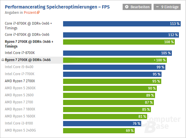

Ist dein Bios aktuell? Die paar MHz mehr machen den Bock jetzt auch nicht fett, viel wichtiger sind niedrige Timings.
2019-01-05 19_07_45-AMD Ryzen 7 2700X, 2700, 5 2600X & 2600 im Test (Seite 7) - ComputerBase.png
Alles über 2933MHz Zählt streng genommen als OC und muss erstmal garnicht funktionieren. Bei Hynix Chips schon garnicht ^^
Erstmal das hier verdauen und dann paar genaue Angeben zu deinen Einstellungen (mit Bildern) machen.
