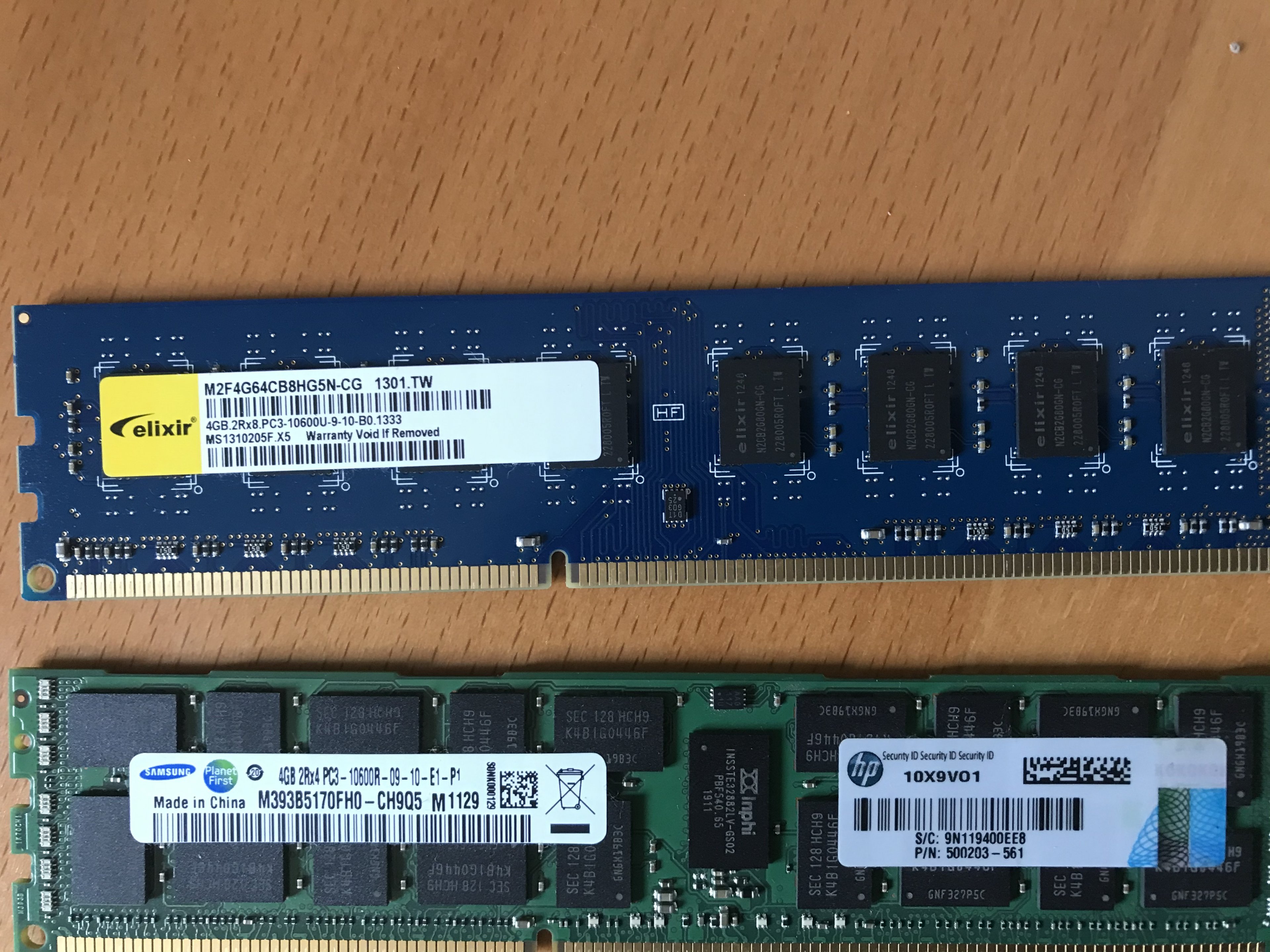

Mein Mainboard ist das Gigabyte GA-Z77-D3H
Der Samsung ist Registered, das der überhaupt läuft ist schon ein kleines Wunder
dann hast du falschen RAM gekauft, der ist für Server gedacht und läuft zu 99,99% nicht in normalen Boards.
Den hab ich zuhause gehabt, aber danke. Wissen Sie ob nach solchen Server RAMs nachfrage gibt?
Das sind 4GB ECC-RAM, die Nachfrage bei Servern nach 4GB-Riegel ist m.M. nach nicht so groß. :)
Aber ich kann mich irren. :jumpin:
Mit den 2x4GB von elixir sollte die Kiste aber laufen.
Besorge Dir lieber noch 2x 8GB DDR3-1333, dann hast Du ausreichend Speicher.
