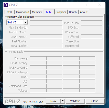

nachdem ich mein System in ein neues Gehäuse gebaut habe zwecks Platz etc., erkennt mein Rechner meinen Arbeitsspeicher nicht mehr richtig
Gesehen und aufgefallen ist es mir in CPU-Z, dort wird zwar erkannt wieviel Arbeitsspeicher ich habe unter dem Reiter "Memory" jedoch nicht welcher genau unter dem Reiter "SPD".
Getestet habe ich auch RAMMon, dort wird er ebenfalls nicht erkannt.
Wenn es weiter keine Probleme gibt, dann würde ich das ignorieren!

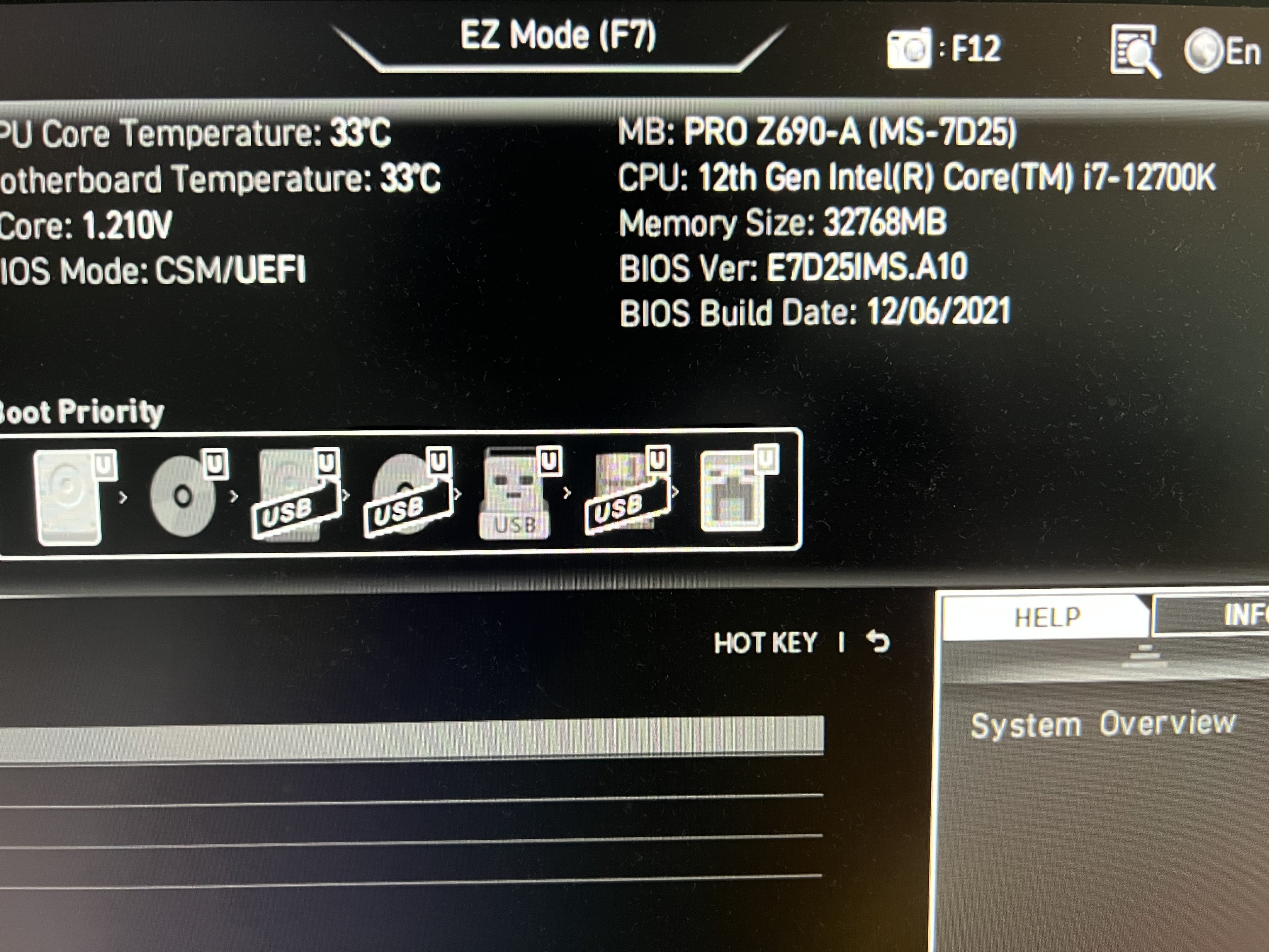

Was wird dir im BIOS angezeigt, wieviel Ram hast du in Windows zur Verfügung? Wenn dein Ram an sich komplett erkannt wird und auch komplett nutzbar ist, dann könntest du deine Überschrift dahingehend korrigieren!
Hattest du vor deinem Umbau die gleiche Version von CPU-Z benutzt? Wurde vor dem Umbau unter "SPD" etwas angezeigt?

Vor dem Umbau habe ich die selbe Version von CPU Z benutzt ja, Version frisch heute geupdated, selbes Ergebnis!
Deshalb macht es mir sorgen das weder im CPU Z noch bei RAMMon erkannt wird welcher RAM verbaut ist.

Im BIOS schaust du einfach bei der Übersicht, wieviel Ram dort angezeigt wird! Mehr mußt du nicht tun.
https://download.msi.com/archive/mnu_exe/mb/Intel600BIOS.pdf
Womöglich ist in deinem verwendeten Ram der SPD- Chip schlecht oder falsch programmiert, sodaß dir unter CPU-Z dort nichts angezeigt wird.
Wenn nicht versuch doch auch mal HWinfo64 oder CPUID HWMonitor.
Vielleicht spinnt ja CPU-Z einfach mit einem deiner Komponenten rum.

ist bei mir mit DDR4 und Crucial ballistix seit Monaten so, dass mal was unter SPD zu finden ist und an anderen Tagen wieder nicht. Warum weshalb wieso? Keinen Schimmer, aber es ist lediglich eine Anzeige in einem Drittanbieter Tool.
Ansonsten gibt's keine Probleme, der Arbeitsspeicher wird im System und uefi komplett korrekt erkannt und adressiert und läuft ohne irgendwelche Probleme.
Es spielt absolut keine Rolle, ob CPU-Z dir anzeigt, welche Module es sind.
Es hat keinen Einfluss auf Geschwindigkeit, Ramgröße oder Stabilität.
Es ist lediglich wichtig, ob im UEFI die richtige Geschwindigkeit (XMP Profil?) ausgewählt ist.
Das braucht dir auch keine Bauchschmerzen bereiten, weil es irrelevant ist.
Vergleichbar mit:
Du hast dir einen gebrauchten BMW gekauft und der Vorbesitzer hat die BMW Logos entfernt. Dadurch ist es weder ein Dacia, noch fährt der Wagen schlechter oder unzuverlässiger.
Technischer Background: alle infos die cpu-z anzeigt kommen aus einem kleinen Speicherchip (nicht flüchtig), der auf jedem Ram-Modul vorhanden ist. (Identisch mit dem, wo die XMP-Profile liegen).
Es ist Sache des Boardherstellers, des UEFI, der Treiber und des Betriebssystems diese Infos für CPU-Z bereitzustellen oder nicht.

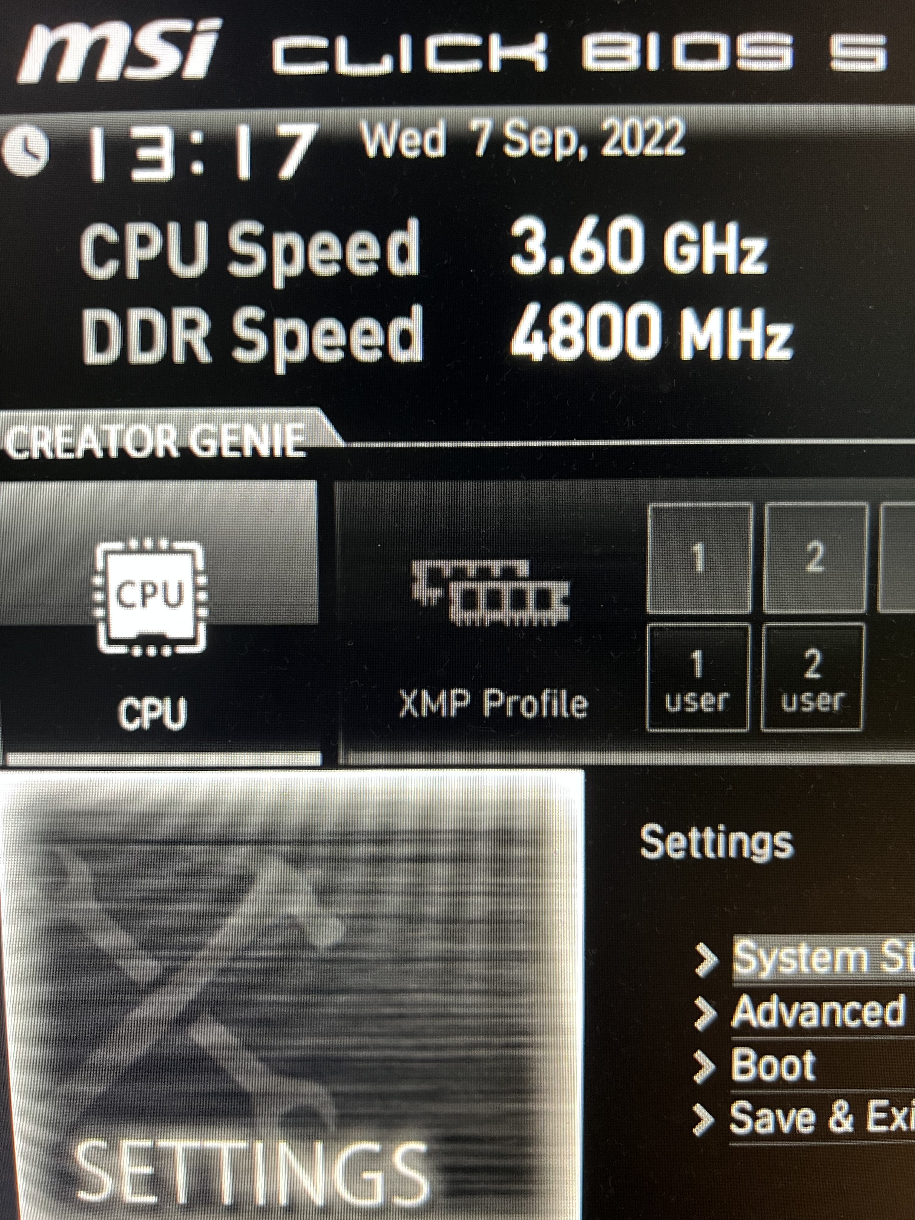

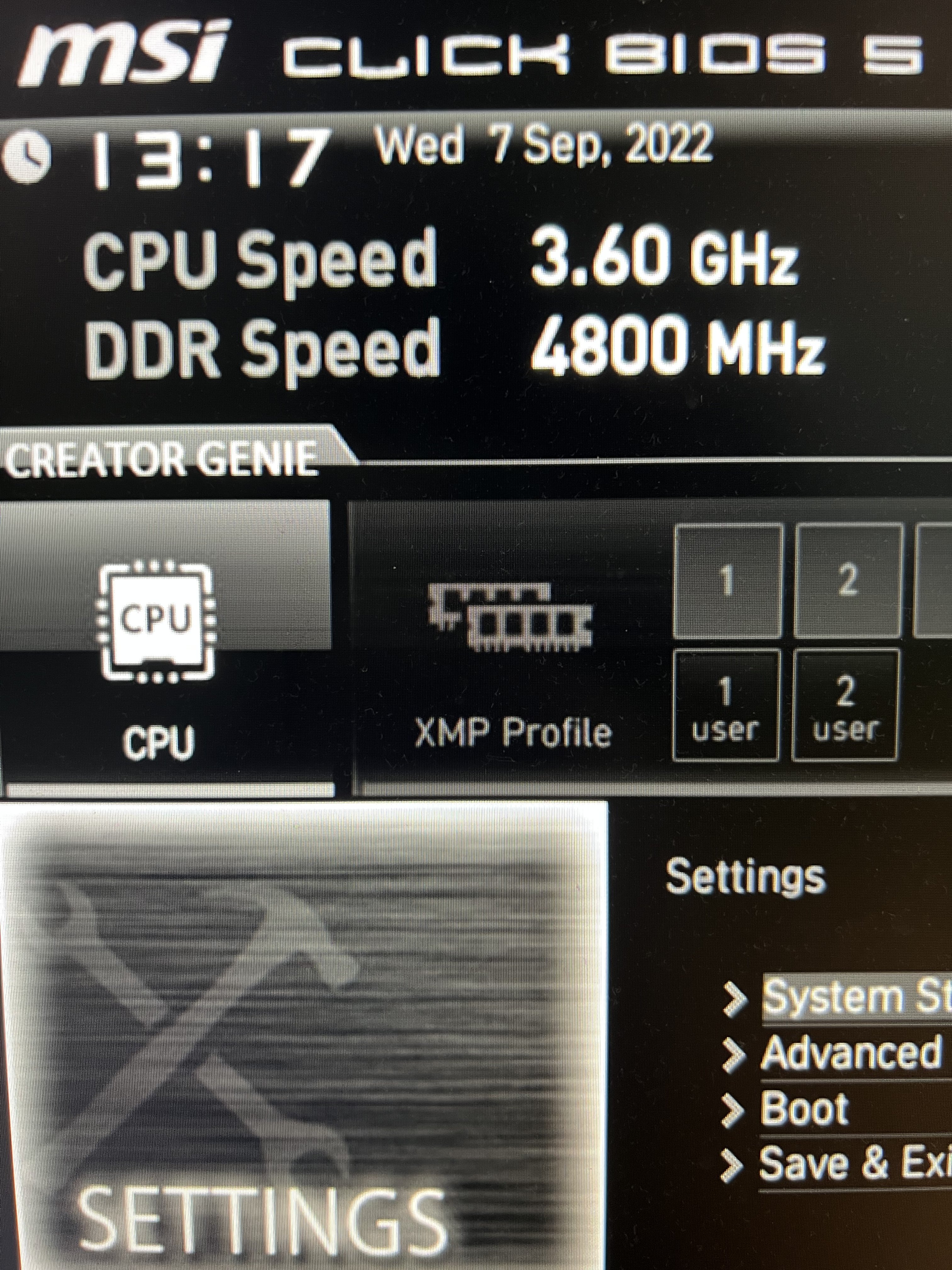

Auf diesen Bildern kann man erkennen was im BIOS erkannt wird zum Arbeitsspeicher.
Ich konnte aber generell nicht auf den Reiter XMR Profil Drücken da dieser hinterlegt war, wie auf Bild 2 zu sehen.

Gehe halt mal deine ganzen BIOS- Einstellungen durch bezüglich des Speichers! Vielleicht ist in einem Menüpunkt eine Automatik/ Autokonfiguration für dein Speicher eingestellt, die dann den manuellen XMP- Reiter in den Einstellungen blockiert!?
Eine Autofunktion würde dann auch erklären, warum dein Speicher auf seiner vollen Taktrate von 4800 MHz läuft, obwohl du wahrscheinlich noch nie dessen XMP- Profil mit den 4800 MHz im BIOS geladen hast. Es sei denn, bei DDR 5 ist das die Standardfrequenz und der Riegel könnte gar nicht niedriger getaktet sein! XMP müßte dann noch gar nicht aktiv sein.
Edit:
Sehe gerade, daß DDR 5- Speicher bei 4800er Riegeln anfängt. Da deine Riegel nur für den untersten Takt hergestellt wurden, haben sie auch kein Extreme Memory Profile (XMP) in einem kleinen Chip hinterlegt, weil es eben bei den Ram- Modulen nichts höheres/ schnelleres einzustellen gibt!
Somit hast du dafür im BIOS keine Anwahlmöglichkeit für ein mögliches XMP- Profil. Die entsprechende Schaltfläche ist dann grau hinterlegt!

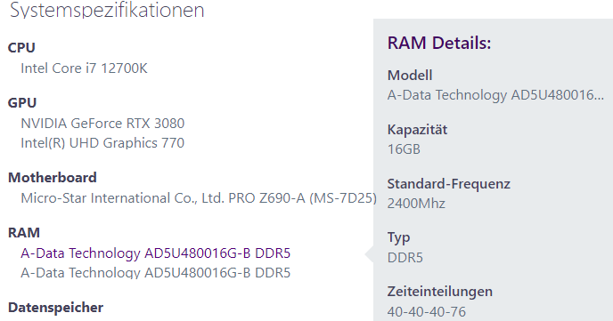

Nun wird es seitdem ich NZXT CAM benutze UND CPU-Z deinstalliert habe, wird der RAM magischerweise erkannt!
Ist es normal das rechts bei Standard-Freqzenz 2400Mhz steht ? oder ist das weil es 2 Riegel sind wie auf dem Mainboard beschrieben eben die 4800 MHz
Ja, das ist normal und stellt, grob gesagt, die eigentliche Frequenz des Riegels dar! Da es sich nun um DDR- Ram, also Double Data Rate- Ram handelt, wird eben dessen doppelte Leistungsfähigkeit mit einer eigentlich falschen doppelten Frequenzangabe verdeutlicht.
Beachte auch bitte meine obige Ergänzung zum Thema XMP- Profil!
Und dein Speicher wird vom System richtig erkannt, was dir auch schon CPU- Z mit den 2394,1 MHz gesagt hat!
