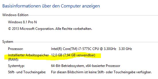

ich habe folgendes Problem:
Ich habe schon bisschen gegoggelt. Memory Remapping ist aktiviert. Bei msconfig ist der maximale RAM ausgewählt, wird aber automatisch immer auf 0 gesetzt.

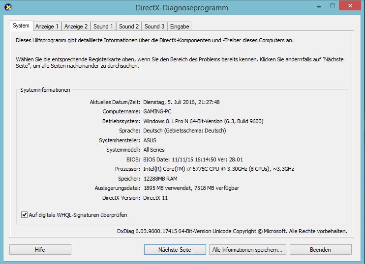

5. Was wird unter Windows angezeigt? U.a. mit dxdiag oder den Task Manager, CPU-Z.
-> siehe Bild oben
DXDIAG: DXDIAG.JPG

Es werden ja überall die 12GB erkannt. Nur Windows selbst nutzt nur 7,9GB. Demnach müsste doch alles richtig eingesteckt sein, oder sehe ich das falsch?

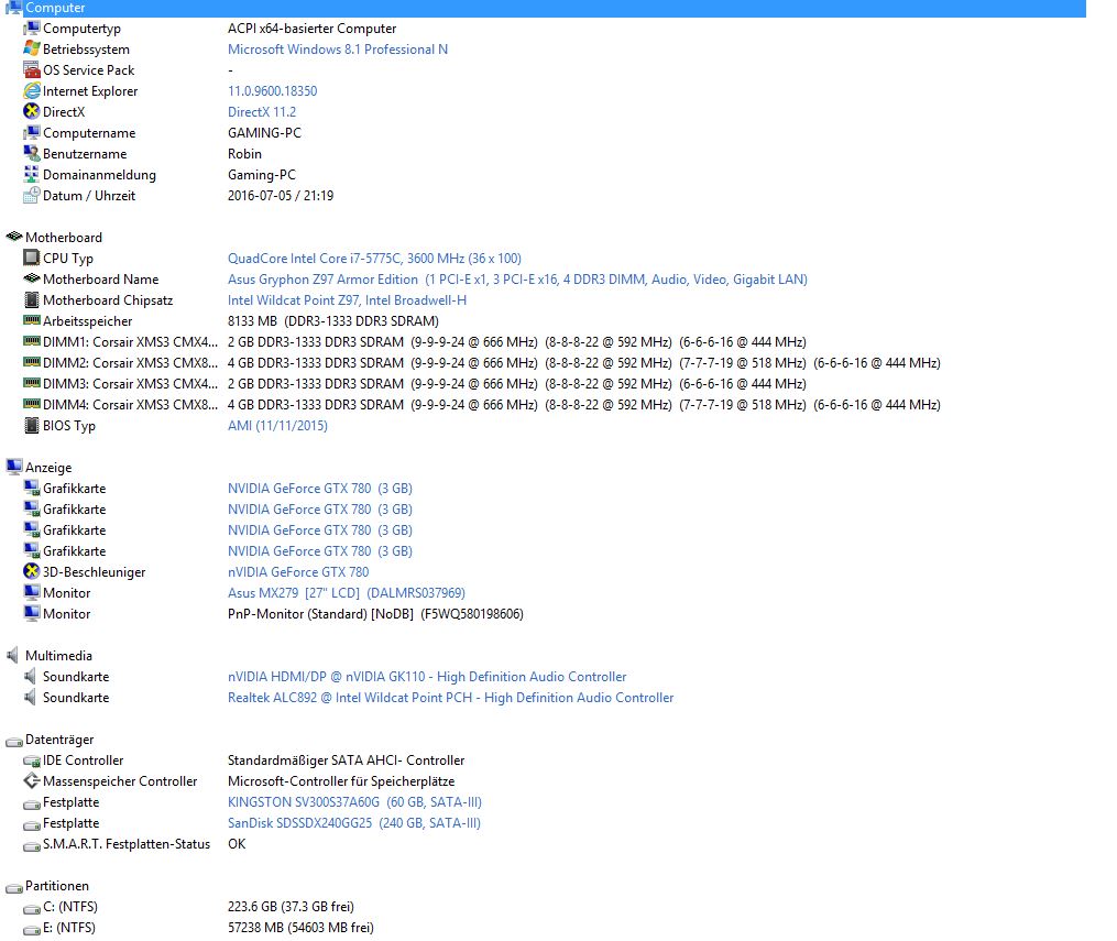

Das kommt mir so bekannt vor. Sind alle Ram Riegel gleich bestückt (Single oder Double Sided) und schon im vorraus Entschuldigung für die Frage aber im richtigen Slot stecken die DIMMS auch? Kannst mal nen CPU-z Screen der ersten 2 Ram Bänke linken?
Ob die beide single/double sided sind, kann ich leider nicht sagen. Stecken tun die wirklich richtig. Abgesehen davon habe ich alle möglichen Kombinationen getestet. Einen CPU-Z Screen kann ich leider nicht mehr posten, da mein PC, wie gesagt, mit den beiden 2GB Modulen gar nicht mehr starten will.
