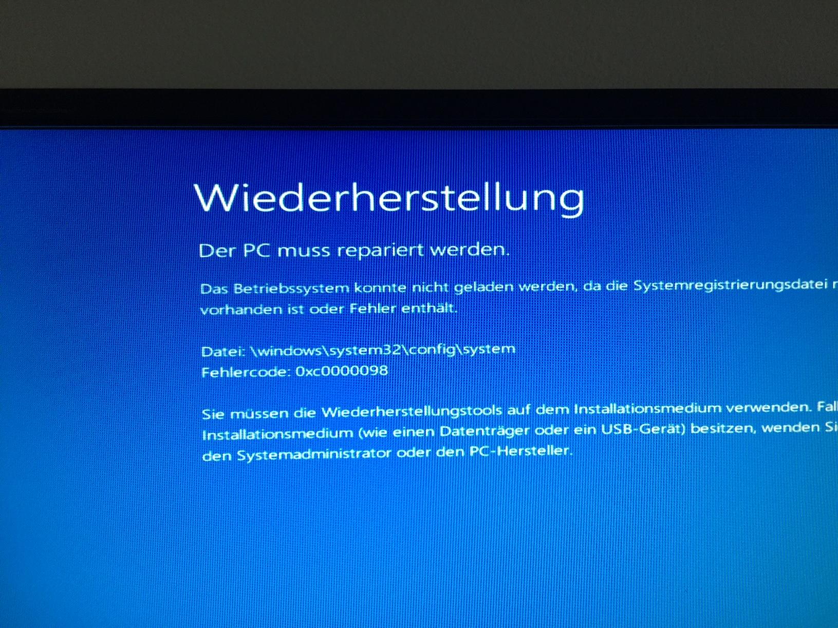

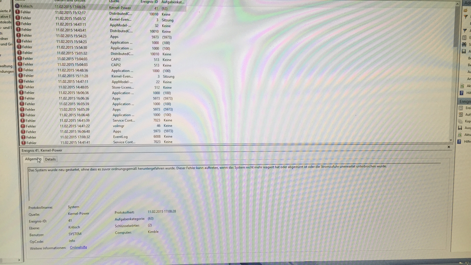

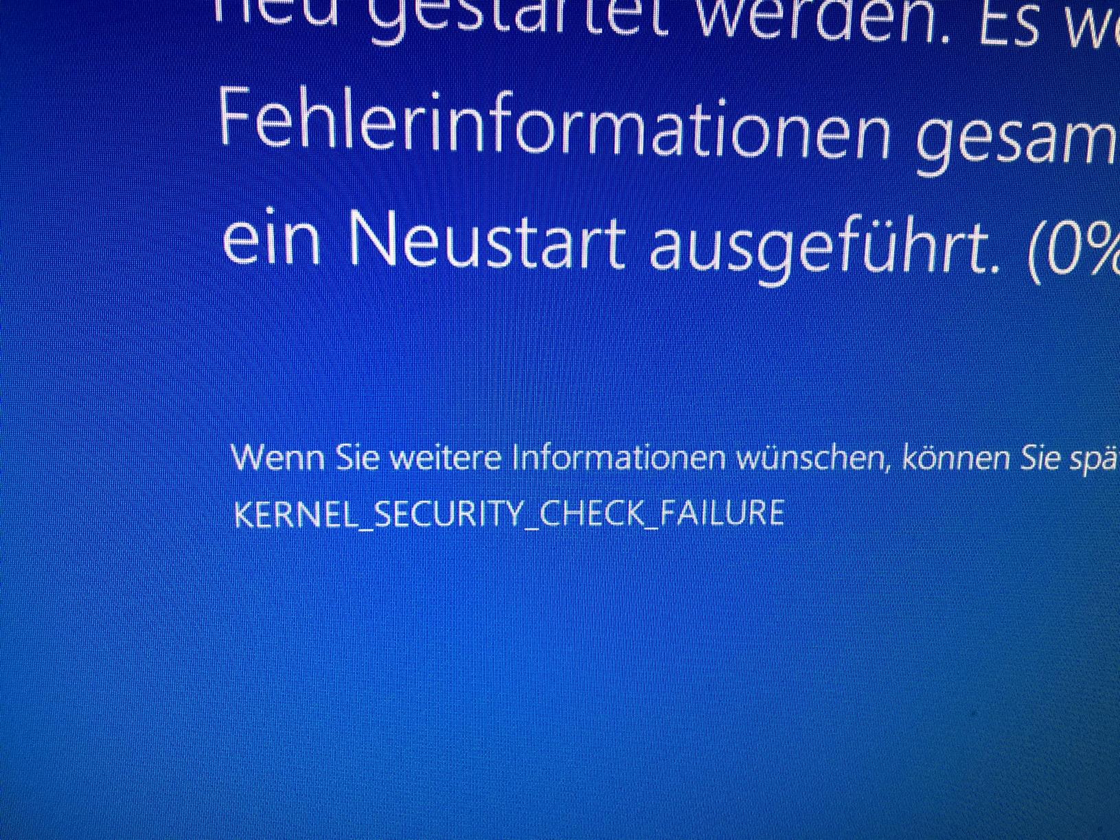

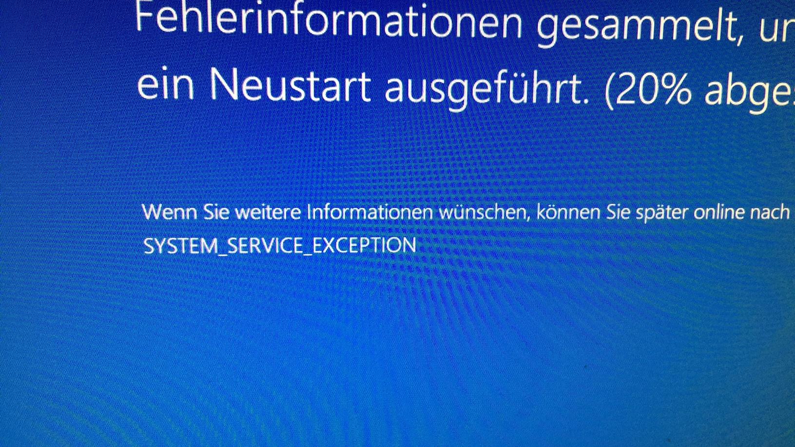

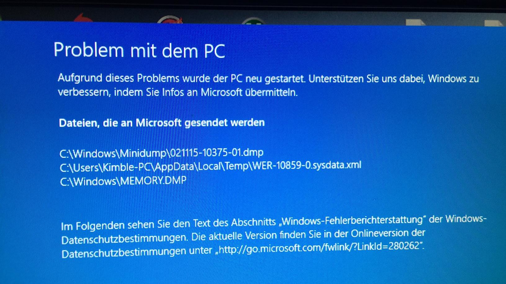

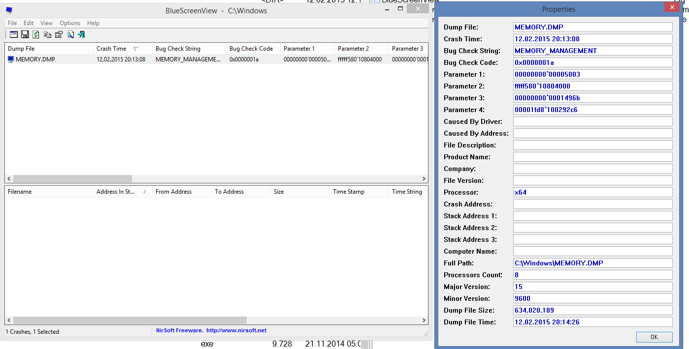

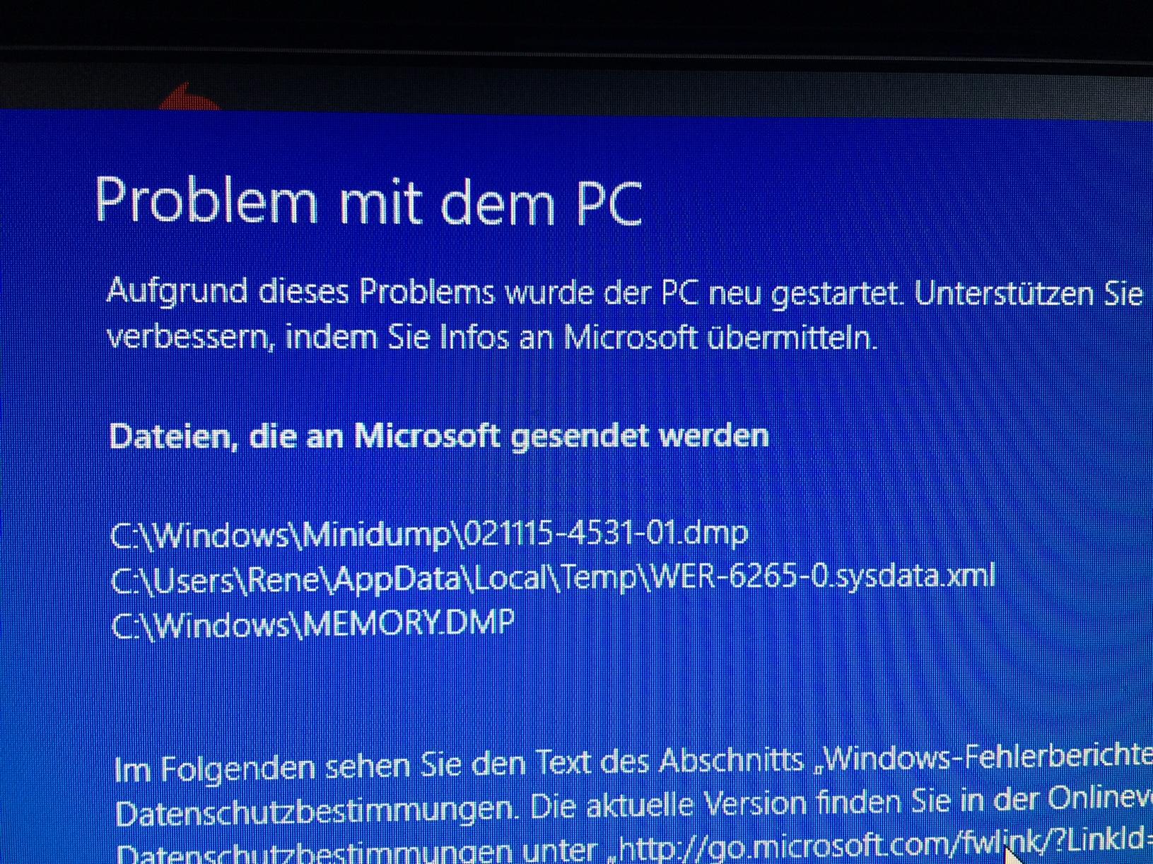

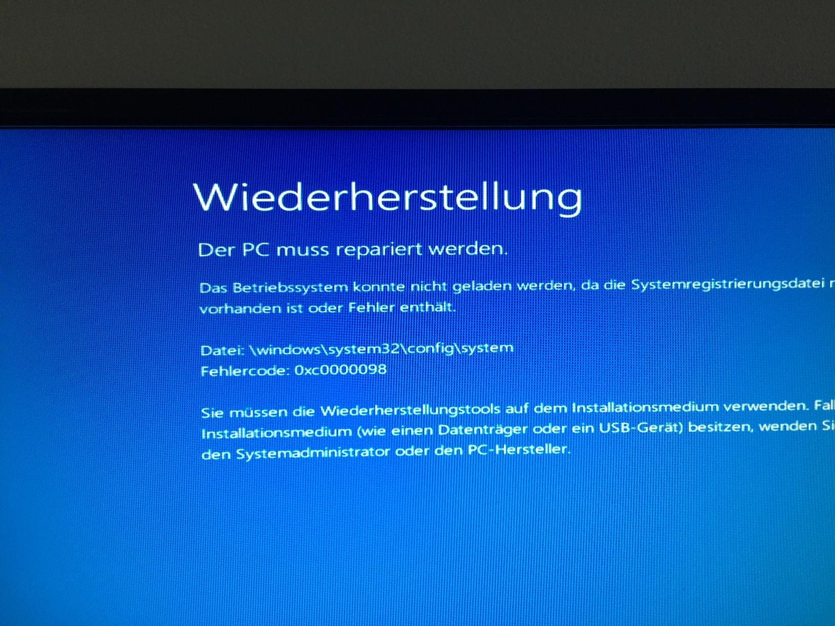

Es gab doch auch sicher Bluescreens?
Was stand da?
Die werden auch gespreichert damit man die auslesen kann.

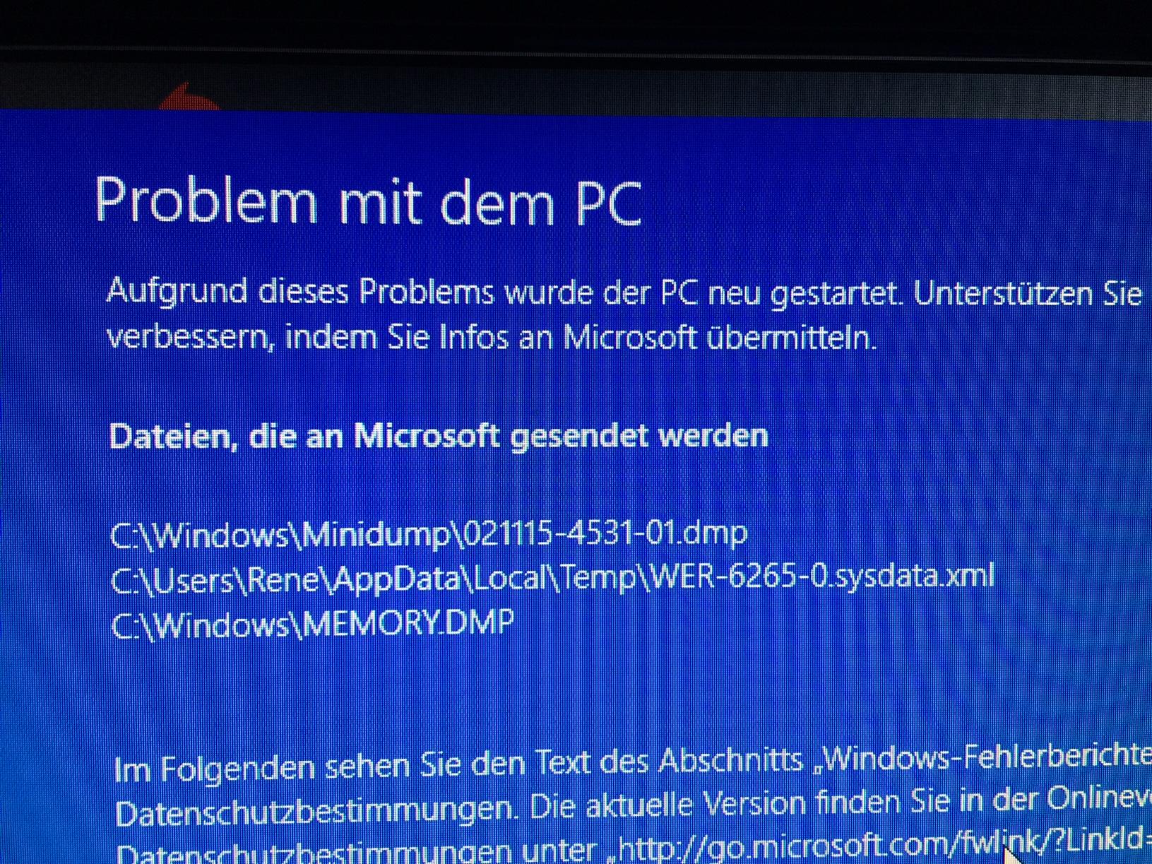

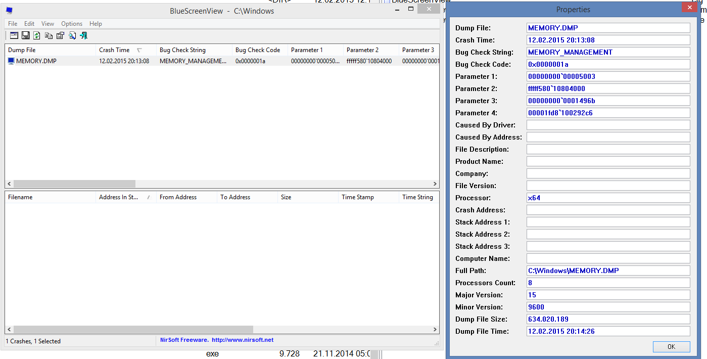

Ich habe mit dem Tools WhoCrashed geguckt. Wo sind denn die Bluscreens gespeichert?

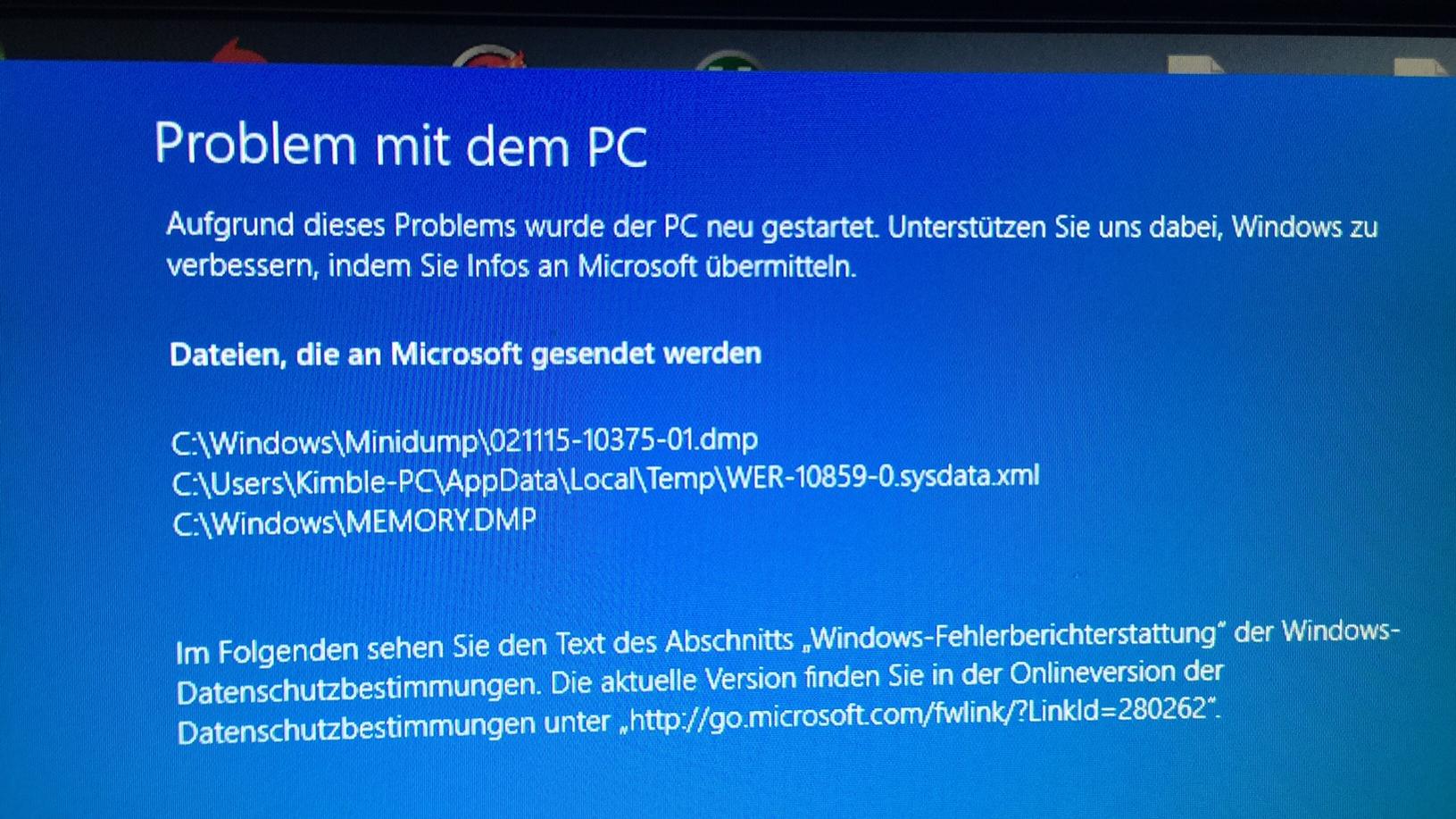

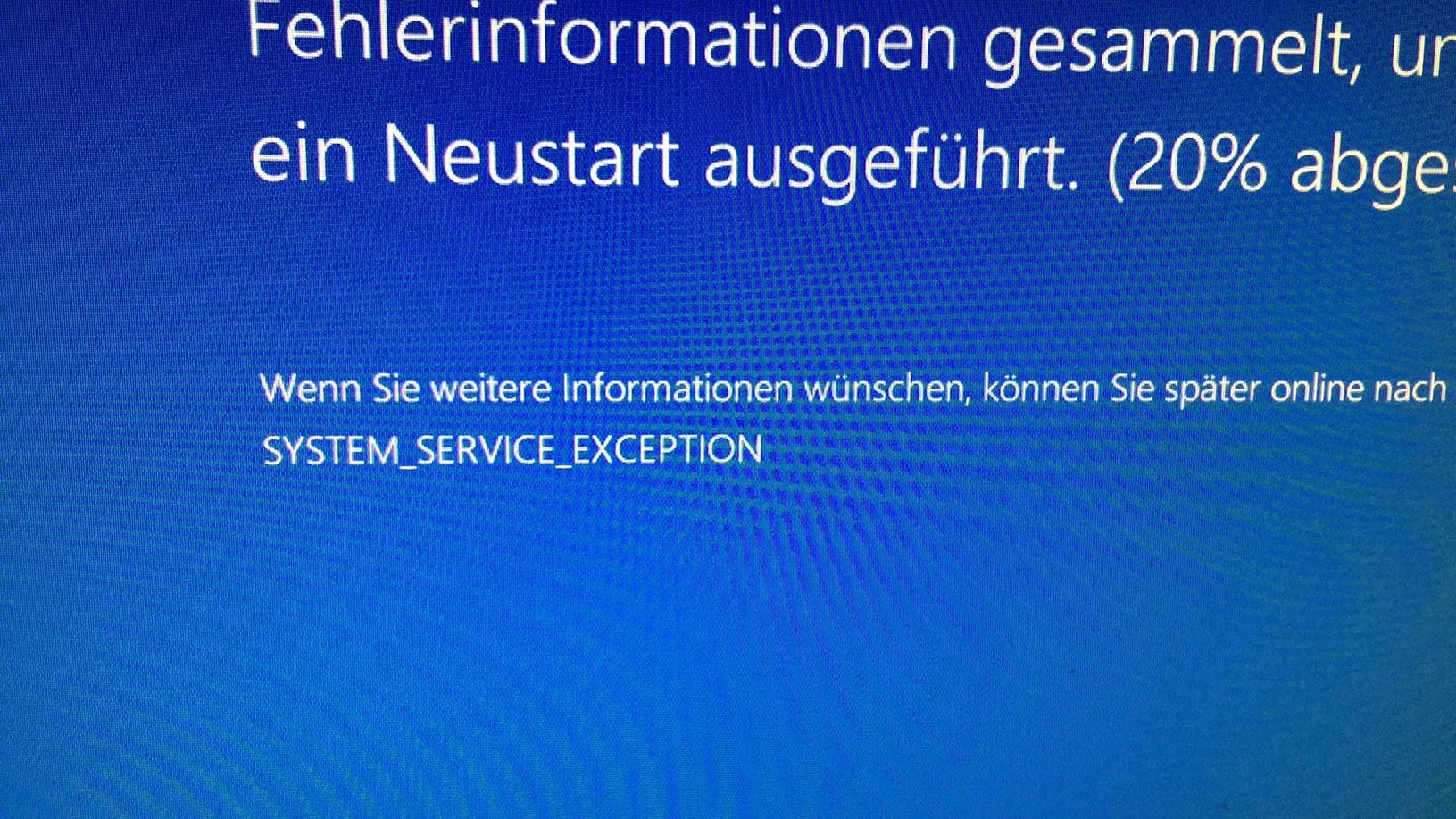

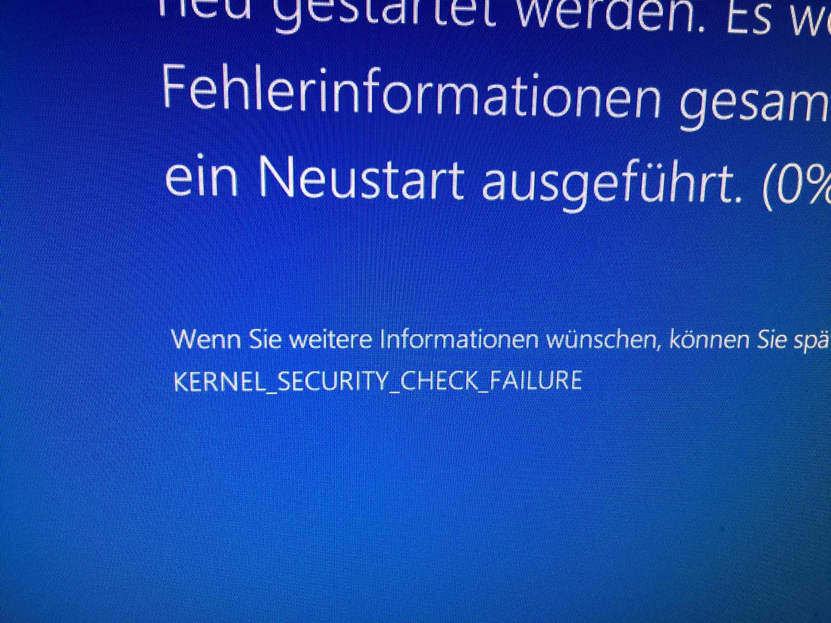

Ich habe ein paar abfotografiert.
Jetzt eben ist er wieder abgestürzt mit dieser Meldung.
Ich hab auch das Gefühl das wenn ich 2 Riegel raus nehme und mit 8 GB 2x4 arbeite das es stabil läuft. Liegt das denn nun am Speicher an den Steckplätzen am Board oder doch Grafikkarte. Ich bin mit meinem Latein am Ende.
Das wird am Mainboard liegen. Ist zwar in der heutigen Zeit selten, aber früher hatte man oft Probleme mit der Vollbestückung.
