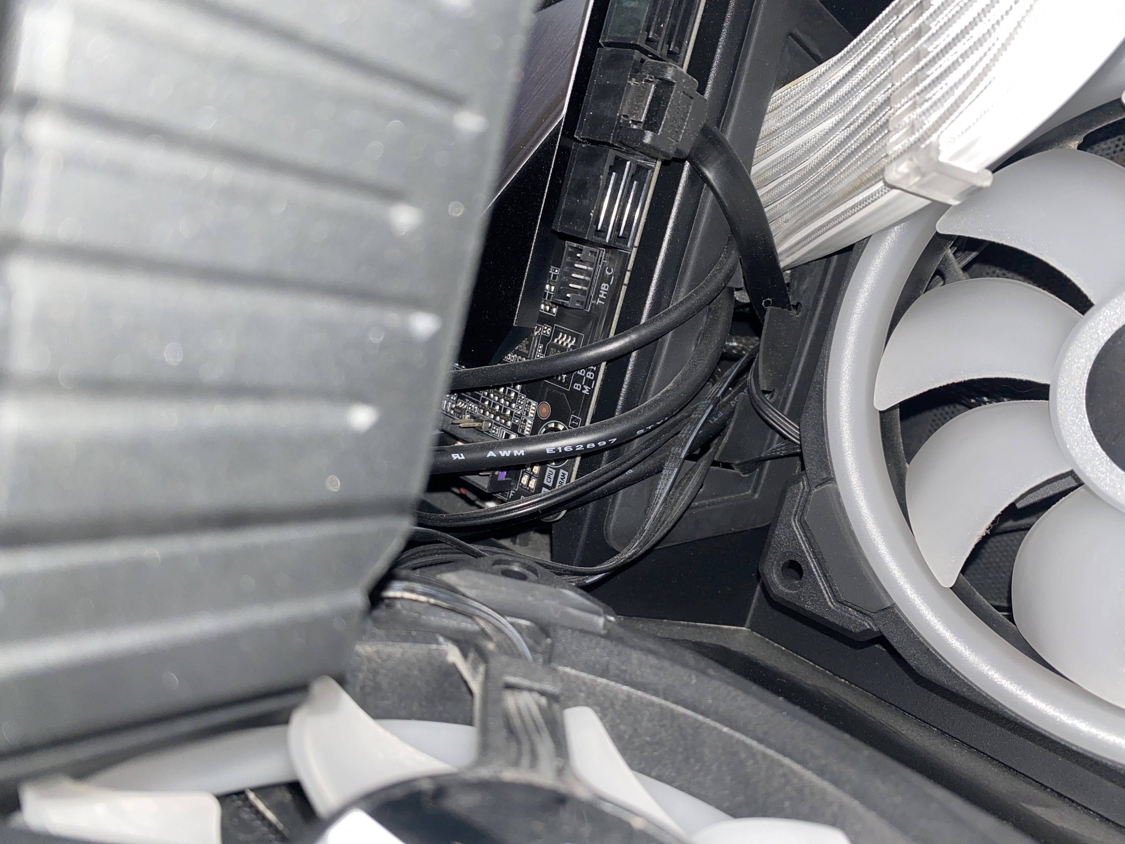

Ja kein Einziges led leuchtet, im Bild die 4 LED in der Ecke der pc ist jz „an“ also die RAM sticks leuchten

Ich habe 3 Monitore hilft nichts also kann ja mal schauen aber mein pc fährt ja garnicht hoch
