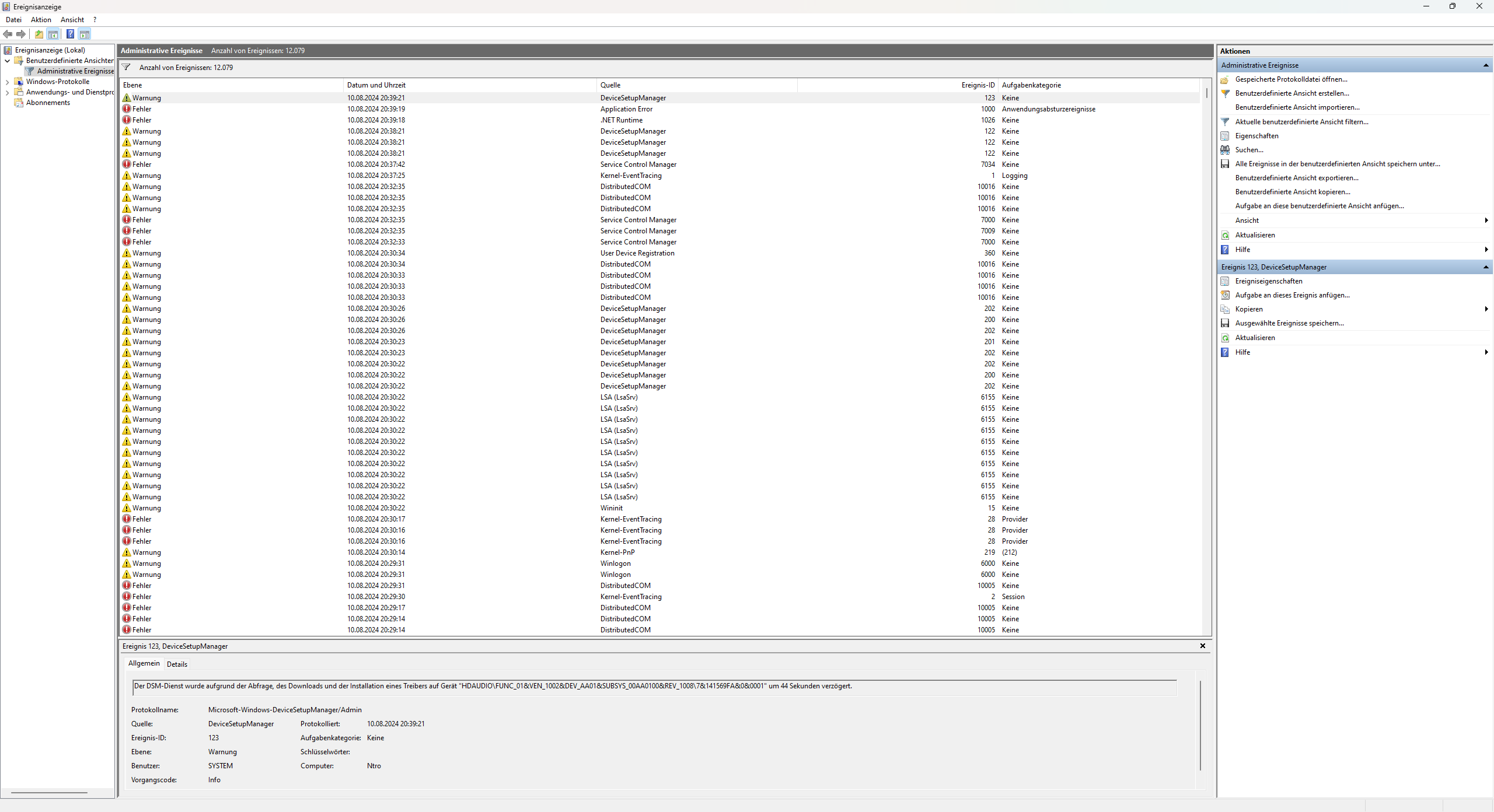

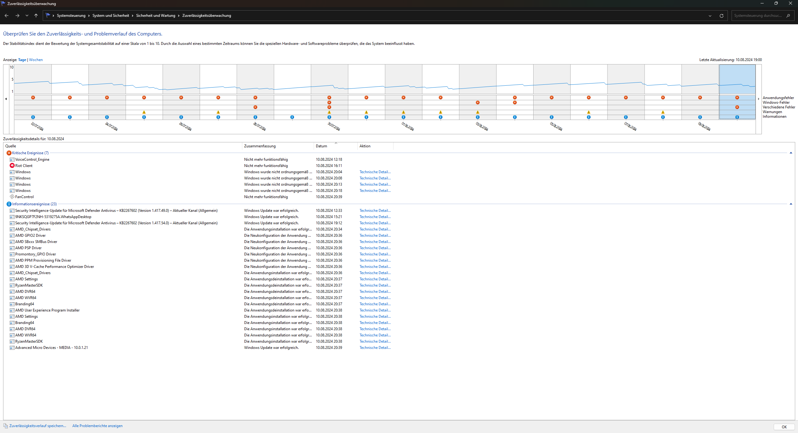

Als ich wieder an den PC kam war er aus. Einfach so. Kein Stromausfall oder so, einfach weg. Daraufhin hab ich ihn wieder gestartet wobei ich ca. 1-2 minuten nach dem Start des PC's erschreckend feststellen musste, dass dieser plötzlich crashed bzw einfach so und ohne Fehlermeldung aus geht, wobei es nicht gerade Provoziert wurde (keine aufwendigen Programme und wurde auch nicht zu heiß). Hab das ganze auch mal aufgenommen. Der Boot ist auch ziemlich ungewöhnlich da ich nicht das Logo des Motherboards sehe und ein kurzen Screen auf dem meine Festplatten aufgezeigt sind. Durch die kurze Verzerrung am Ende nahm ich an es liegt vielleicht an der GPU.
Ich hab den PC im abgesicherten Modus gestartet und jetzt die GPU im abgesicherten Modus deaktiviert und deinstalliert und hab die Treiber durch das AND Adrenaline Tool komplett neu installiert auf die Hoffnung, dass es gleich wieder geht.
Habt ihr noch Ideen oder könnt mir helfen rauszufinden an was das lag?

Nach Deinen Screenshots steuerst Du evtl. über FanControl, was scheinbar nicht mehr funktioniert. Würde mal im BIOS die Lüfter hoch drehen und dann testen. Dabei die Temps im Auge behalten. Ist ja seit gestern auch wieder ziemlich warm.
Wie kommst du drauf, dass es nicht mehr funktioniert?
Dein Screenshot, kritisches Ereignis. Anwendung funktioniert nicht mehr.
Der erste Fehler war ja auch etwas früher bei dem man sehen kann, dass Windows nicht ordnungsgemäß Heruntergefahren wurde, Fan Control kam irgendwann später, wieso auch immer, dazu.
