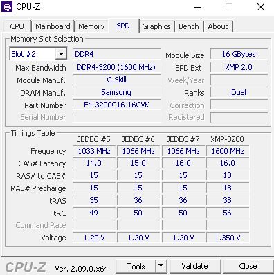

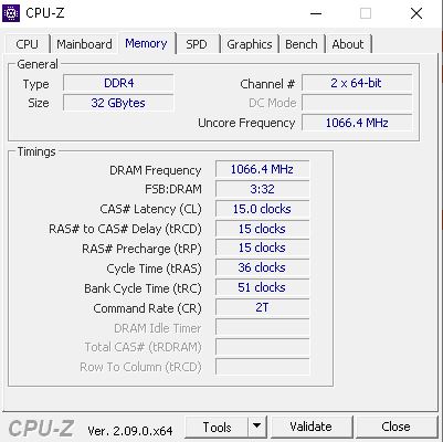

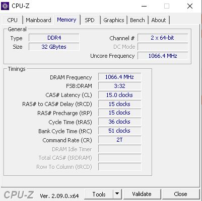

läuft dein Ram auch auf DDR4-3200 ?
Bitte einmal CPU-z runterladen (CB Downloads) und die Reiter SPD und Memory hier als Screen hochladen.
Habe ich einmal angefügt.

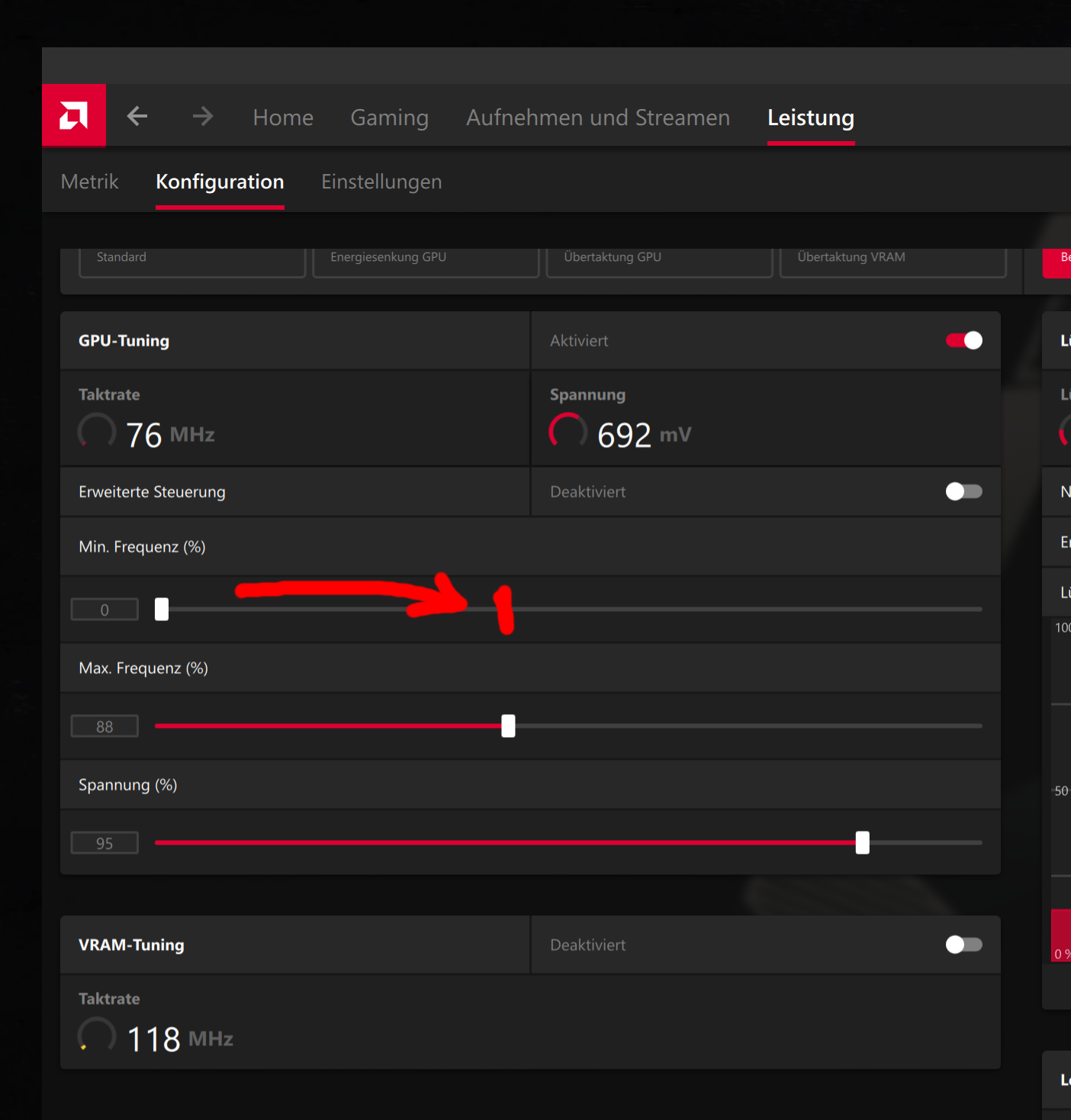

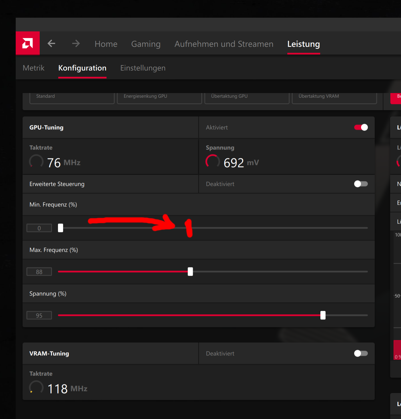

Teste mal die minimale Frequenz (Mhz) von 0 auf 400% oder whatever zu zu setzen, also genau so hoch, wie die maximale Frequenz.
Im CPU Limit fällt sonst die GPU Frequenz ab und es kann zu Rucklern kommen, bei vielen anderen Spielen normalerweise kein Problem, aber in CS, gerade bei Low Settings schon.

Dein Ram läuft nur auf DDR4-2133 anstatt DDR4-3200.
Wie Stormfirebird schrieb mal XMP im Bios aktivieren.
Wenn das System instabil wird, den Takt des Rams manuell auf 3000 reduzieren.
Ich habe gerade XMP aktiviert und es ist wirklich ein Unterschied wie Tag und Nacht. Meine 1% Lows dropen zT zwar nach wie vor auf < 144 Hz (und die GPU Util sinkt auch), dennoch ruckelt es merklich nicht!
Abgefahren, es läuft jetzt wirklich butterweich.
Tausend Dank für Eure Hilfe! Ich würde es jetzt dabei - trotz teilweisen drops - belassen, denn es schränkt merklich nicht mehr ein (wie auch immer es trotz drops >144 Hz funktioniert) :)

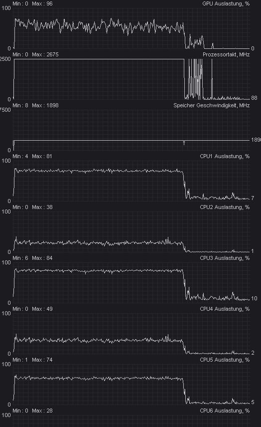

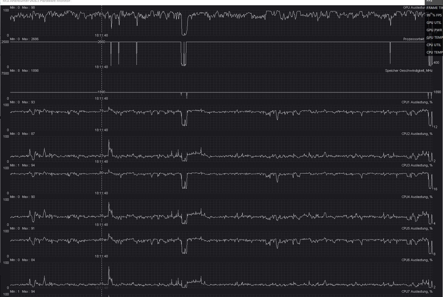

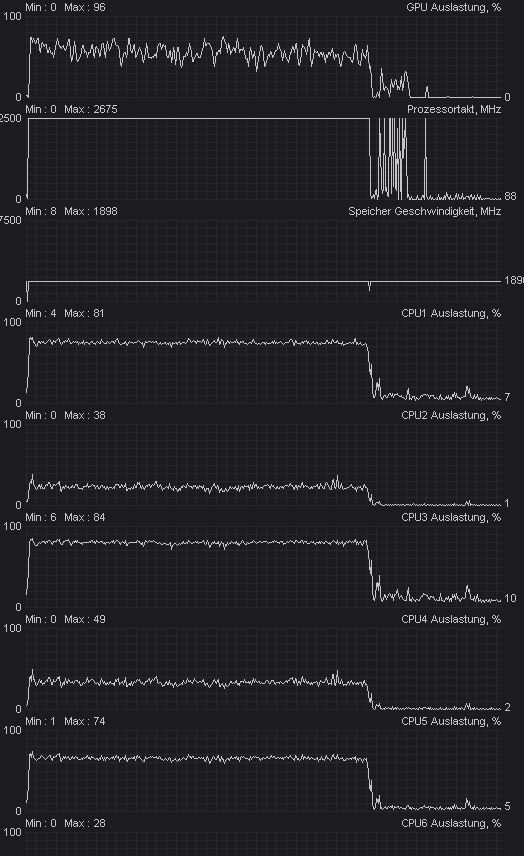

Falls es hilft: Ich habe meine Performance gemessen mit Afterburner angefügt - einmal im DM auf D2 und einmal im Faceit-Match auf Anubis. Ich würde sagen, man sieht recht eindeutig, dass ich nur sehr selten an die 95% GPU-Util herankomme und hätte mich deswegen im CPU-Limit gewähnt.

Trolle schrieb:
Lohnt sich eine stärkere CPU bzw. hänge ich weitestgehend im CPU-Bottleneck?
Das musst du irgendwo selber für dich beantworten. Ich hab zwar einen 5800X3 aber am Ende fehlt mir dann selber der Vergleich zur nicht 3D CPU um das ernsthaft einschätzen zu können. Auch bei den 3Ds, also selbst den 7000ern sind die 1% lows in CS2 jetzt nicht so wirklich gut, das liegt am Spiel.
So viel Luft ist offensichtlich nicht bei deiner Graka, soweit ich das sehe brauchst du dann dazu noch einen neuen Kühler. Ob du dem alten Netzteil die neue Hardware anvertraust, musst du selber verantworten, unter Spielelast dürfte der Verbrauch ähnlich sein zur aktuellen CPU. Frag 10 Leute hast du 10 Meinungen.
