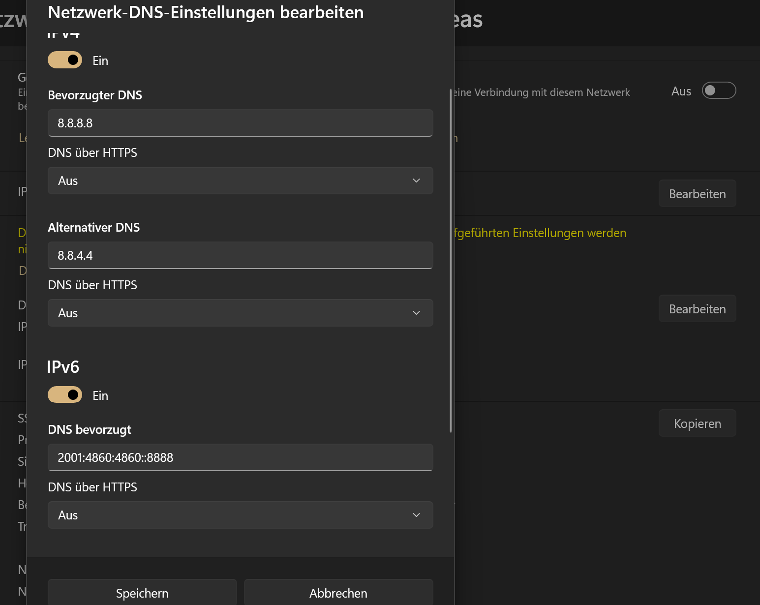

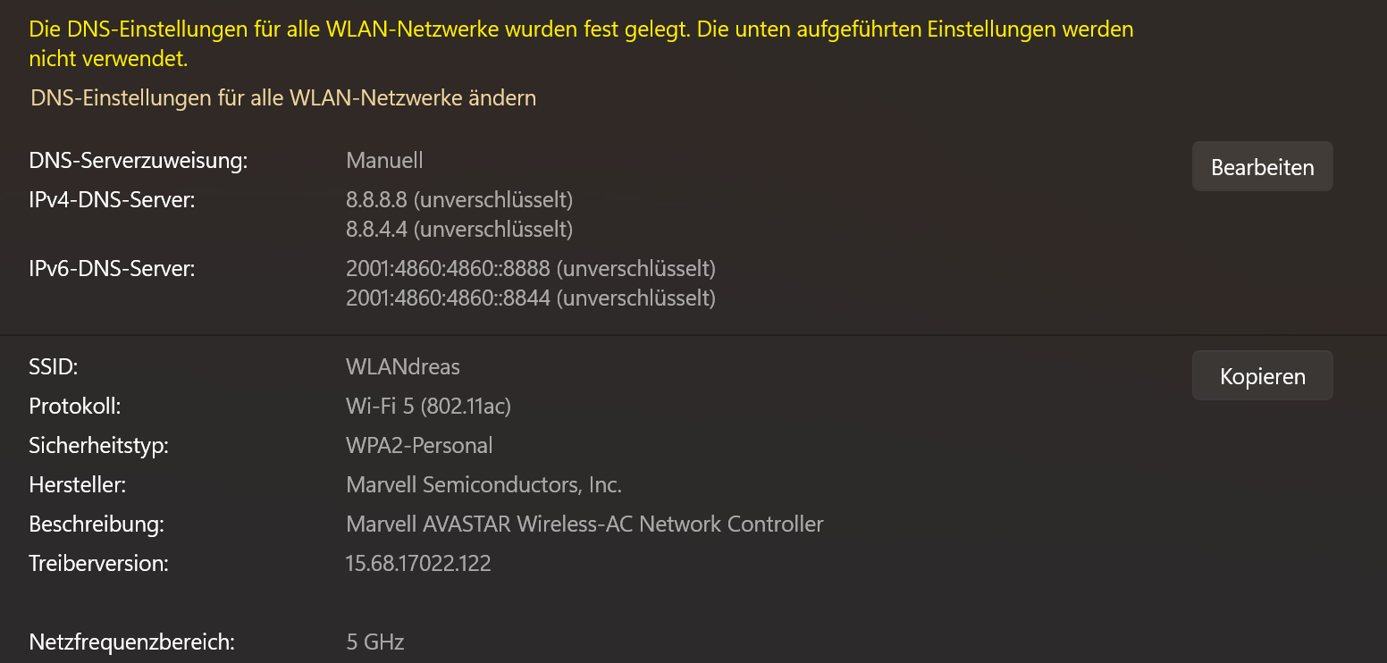

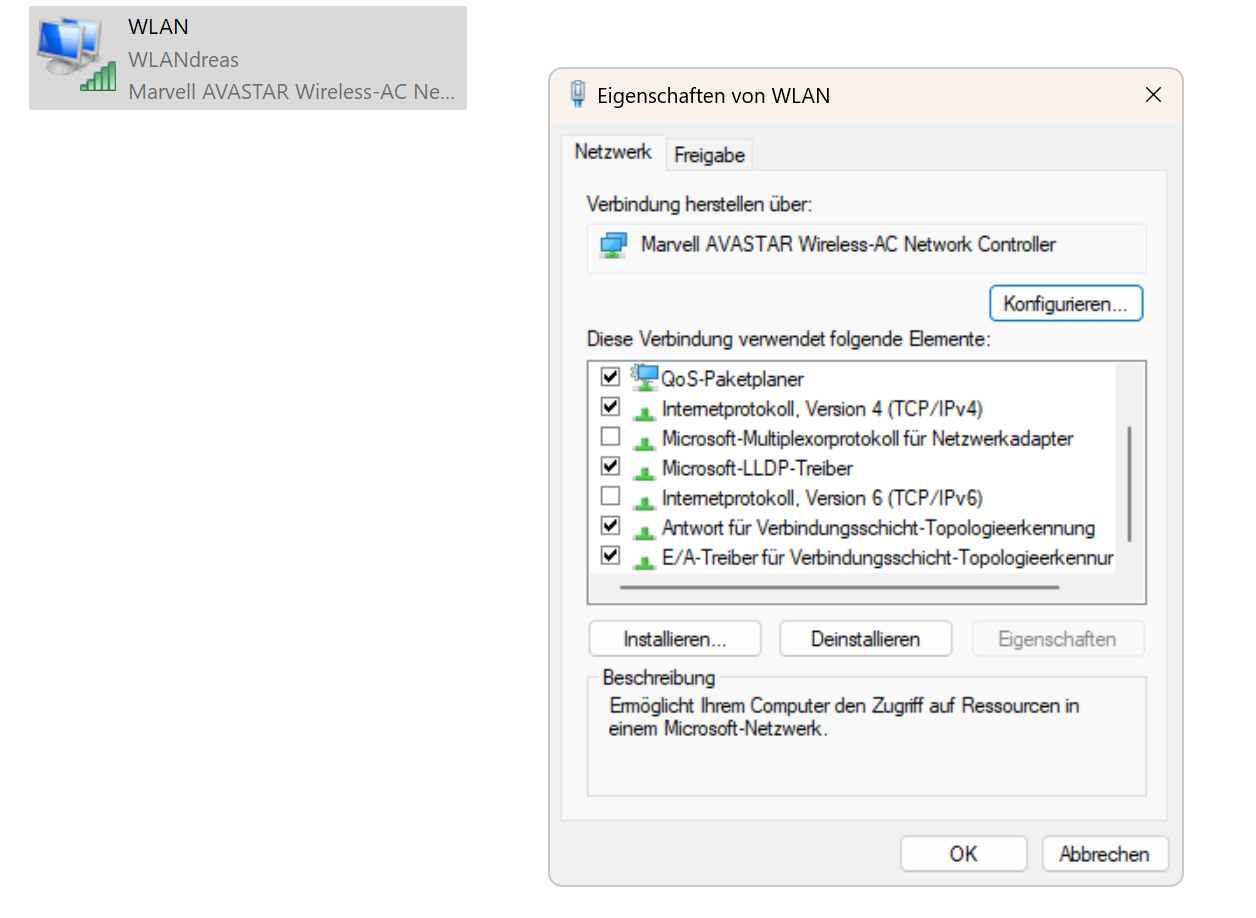

Ich finde die Windows Einstellungen in dieser ganzen Sache auch mehr als merkwürdig. Man kennt das alte Menü (s. Anhang 1). Wenn ich dort IP6 deaktiviere ist es aber in dem "neuen" Menü (s. Anhang 2a und b) immer noch aktiviert. Das sind doch die ein und selben Settings!?
