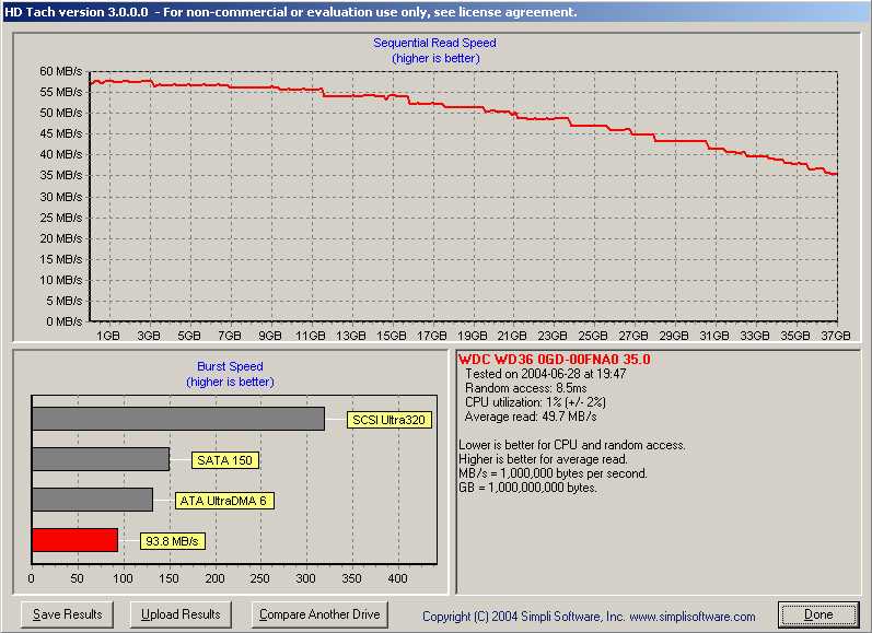

Meine Raptor bringt die gleichen Ergebnisse, aber am Promise meines P4C (als IDE-Platte).
zum Vergleich: beim PCMark02 erreiche Ich folgende Werte:
ICH5: 1230
Promise: 1380
Platte ist mit ca 6 GB belegt und defragmentiert!
Werde mal den Tip QUEEN testen! ;)

Also ein paar MB/Sec. bei den Transferraten mehr sollte schon drin sein - wie du hier im ersten Pic erkennen kannst.
Die ermittelten Werte der Interface-Bandbreite von Thersides scheinen aber zu passen - obwohl UDMA/100 nur max. 100 MB/Sec. bietet.
