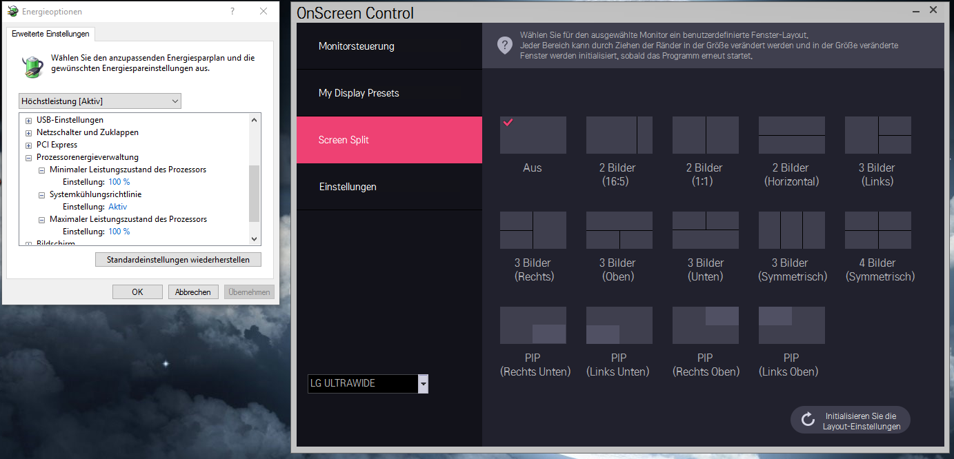

Ich kenne das Problem nur wenn du 1. irgendwelche Windowmanager wie LGs OnScreen Control installiert hast. Oder 2. deine CPU-Leistung ausgelastet ist.
Tritt das Problem unter den Energieoptionen bei allen Einstellungen auf?

Ich kenne das nur unter 3 Umständen
1. Prozessor ausgelastet
2. Windowmanager wie LGs OnScreen Control funken dazwischen oder
3. Defekte Hardware

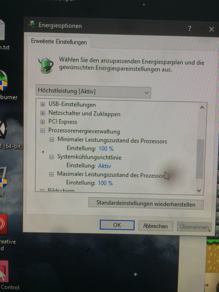

edit: Im Anhang die Energieoptionen mit Prozessoreinstellung - tritt das alles auch in allen Energieoptionen auf? vgl Höchstleistung - Energiesparen?

1. CPU Load ist im normalen Bereich. ~4.5GB RAM Load von 16GB
2. Betreibe kein LG Monitor und auch sonst keiner der per Software gesteuert wird
3. Möglich, tippe auf das Mainboard
Der Fehler des lahmen Systems ist permanent.
EDIT: Der OC_Guru steht im Bericht weil ich gestern noch die 980er gegen eine ATI 4550 getauscht habe um die GPU als Fehlerquelle auszuschliessen. Und bekanntlich läuft der nicht mit solch alten ATI Karten ^^
