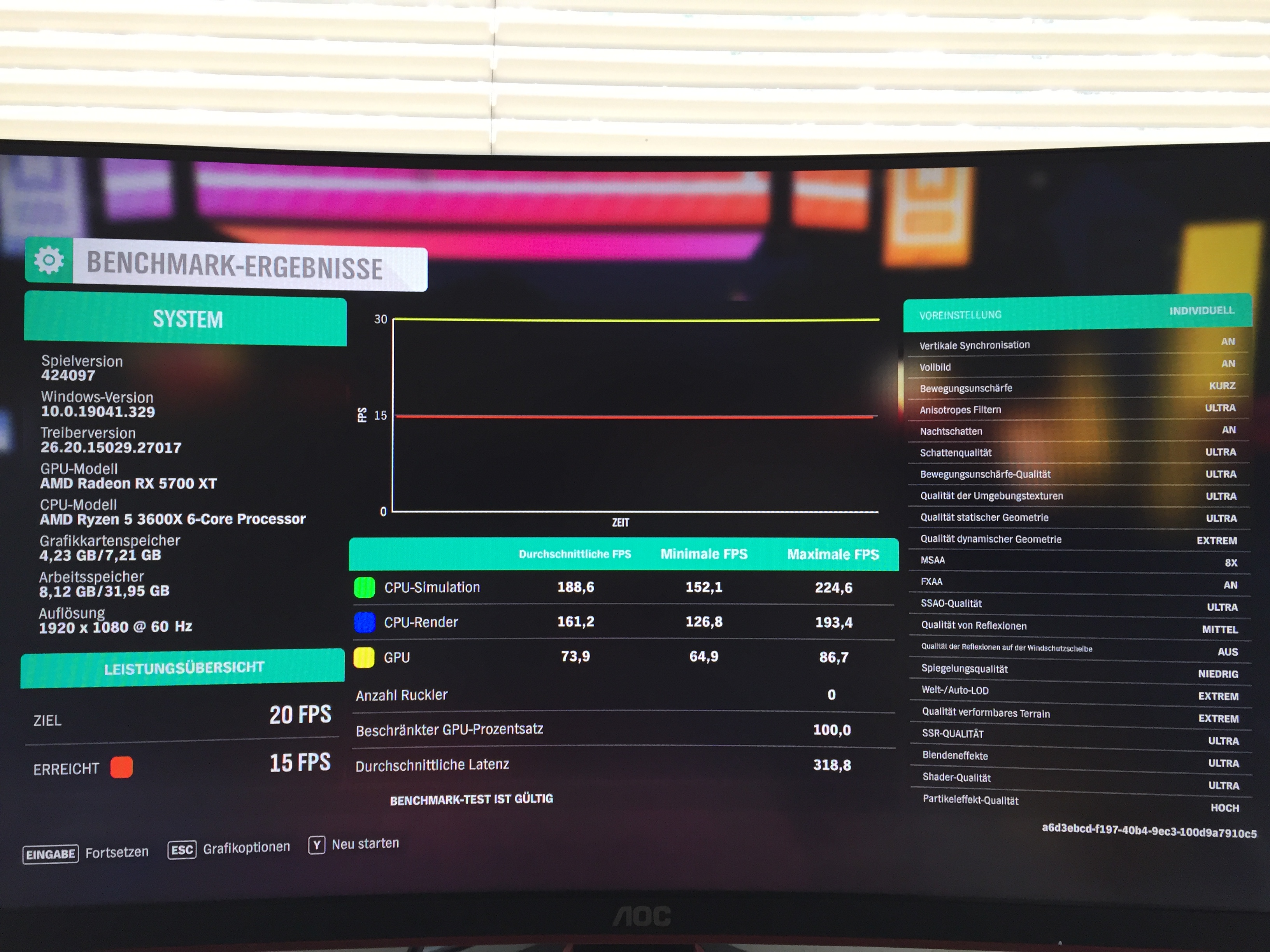

Nachdem ich gestern meinen Dark Rock 4 auf den 3600X gebaut habe läuft meine 5700 XT nicht mehr rund.
Bei Forza Horizon 4 erreichte mein Setup unter 100% GPU Last nahezu maxed out konstant über 130 FPS (1080p).
Ich startete vorhin das Spiel und bekam einen halben Schock.
Jetzt sieht das Ganze im Benchmark wie folgt aus...
Der konstant 15 fps Benchmark ist älter.

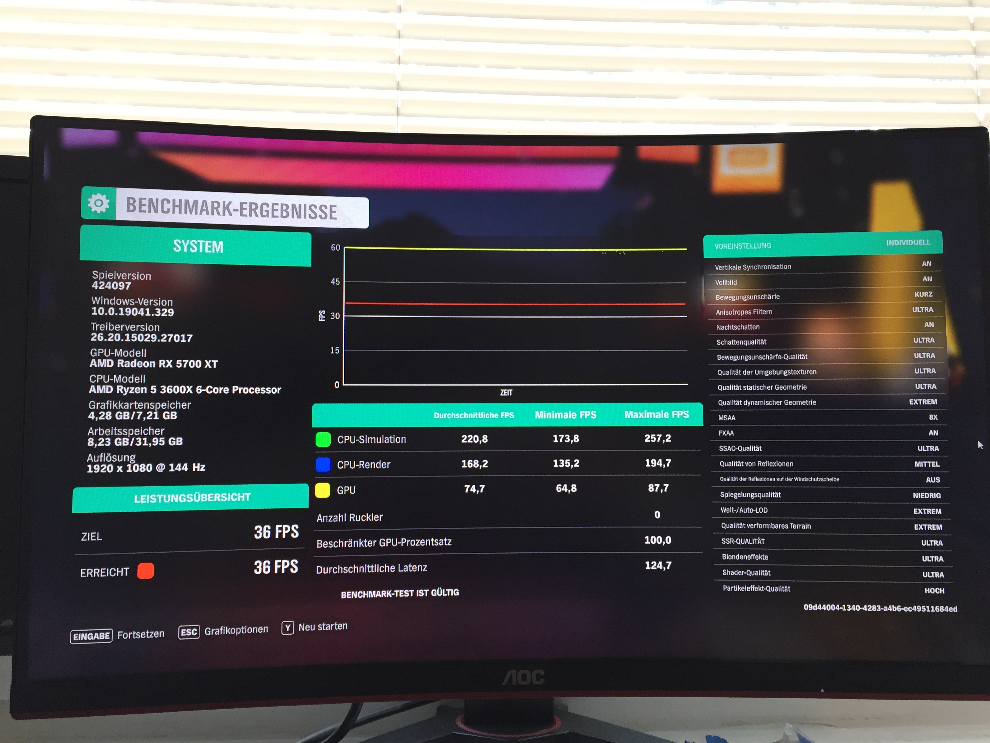

Ich habe danach die Kabel kontrolliert, danach waren es konstant 36 fps.
Ich bin ziemlich ratlos, da die Karte nur auf 40-50% Auslastung läuft.
Vielleicht kann mir ja jemand von Euch helfen.
Vielen Dank im Voraus...
Sorry wegen der Bilder, ich bin mit dem Handy online, da ich momentan kein Internet Zuhause habe.
Was passiert wenn du vsync ausmachst?
Was ist denn der Unterschied zwischen den Bildern? Einmal läuft es mit 60Hz und einmal mit 144Hz.
