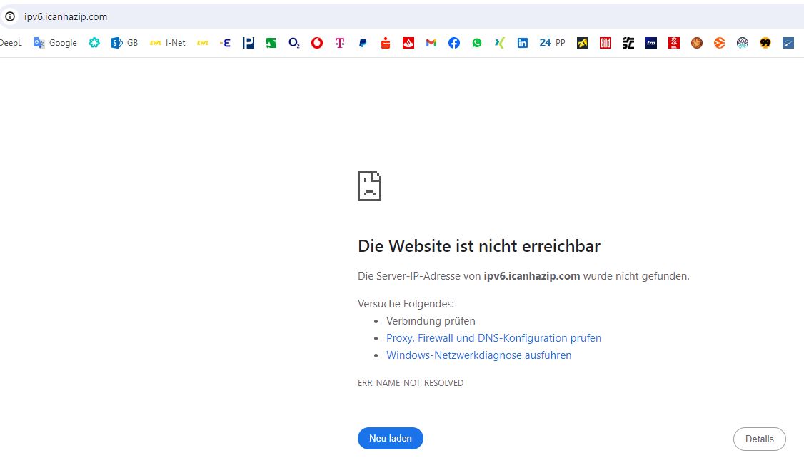

Bei IPv4 wird sich angezeigt, bei IPv6 nicht.

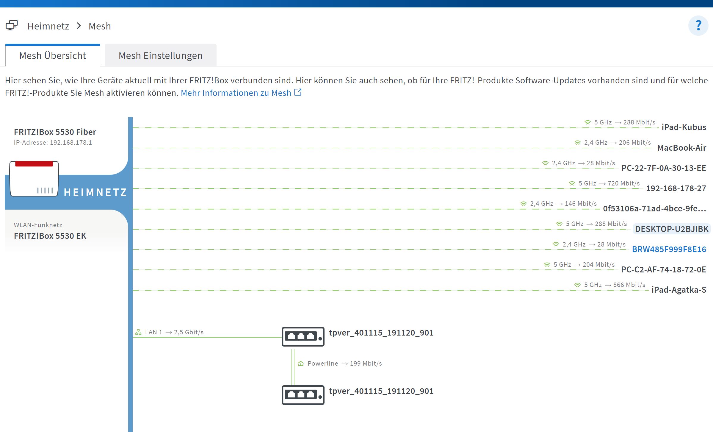

Jetzt gerade fahre ich "Vollgas", im nächsten Moment kommt eine "Vollbremsung" und googlemaps öffnet sich gefühlt nach einer Minute...

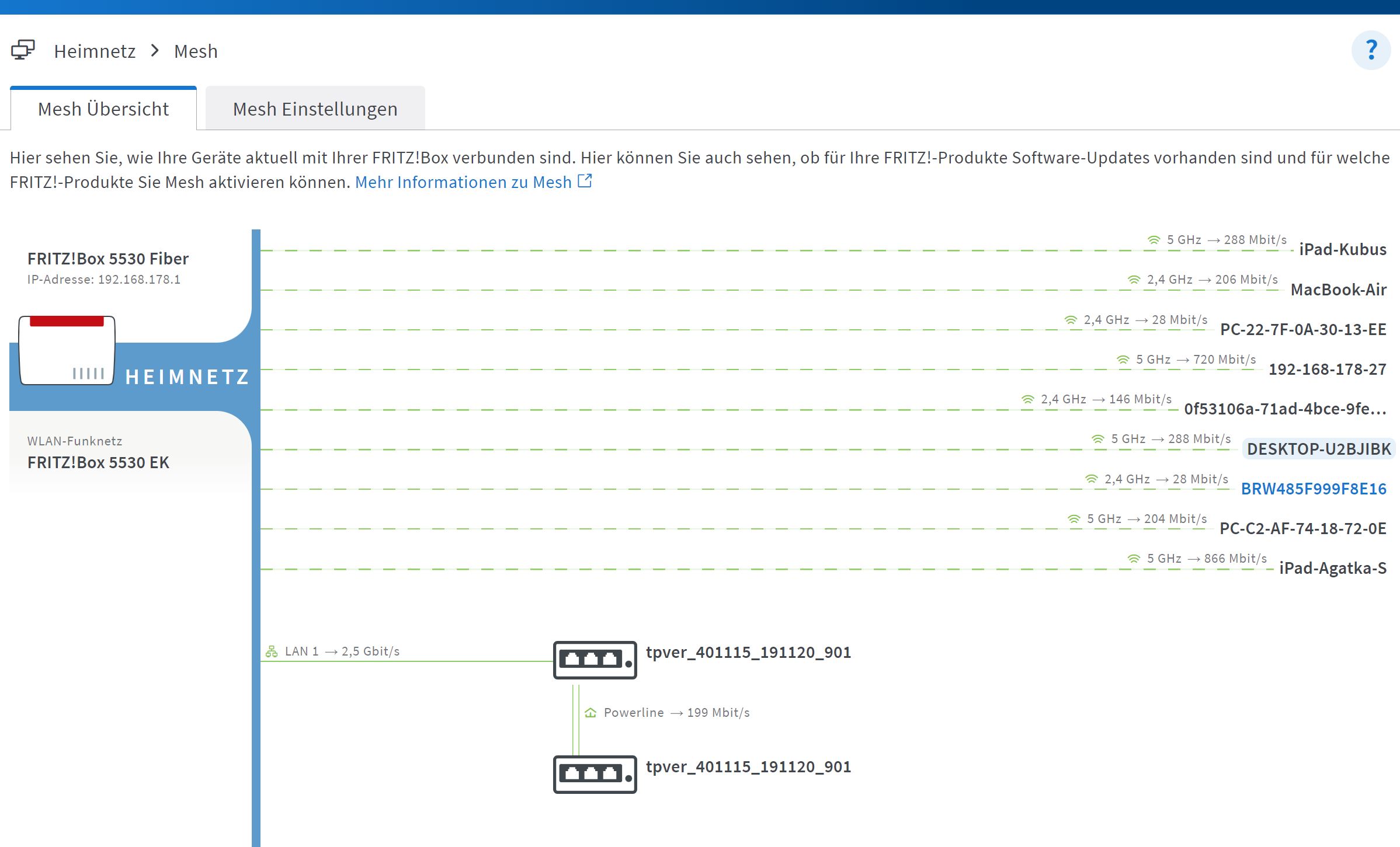

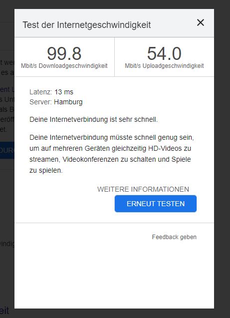

Bitte stecke probeweise alle Geräte ab, also die WLAN-Geräte abschalten aber auch das TP-Link Powerline aus der Stockdose raus. Dann ein Gerät neu starten und mit einem Gerät probieren.
Und das 5GHz Netz sollte nur im gleichen Raum genutzt werden, das geht weitaus schlechter durch Hindernisse wie 2,4GHz. Die letzt Ergänzung klingt so wie Verbindung über 5G versucht, timeout oder zuviele Fehler und dann mit 2,4G weiter.

Also ich kann da jetzt nix ungewöhnliches feststellen. Die Wlan Geschwindigkeiten sind in dem Setting ok.

Die 5530 sollte eingentlich ähnliches WLAN haben als die 7530.
