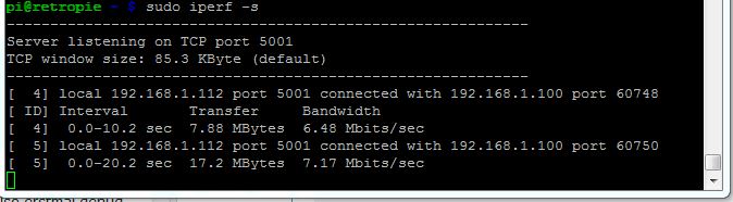

Zum Gegenprüfen mache ich mal einen Test mit iperf.
Und ich erhalte nichtmal 10mbit/s. Verstehe ich iperf falsch? Muss ich hier noch irgendwo etwas einstellen, damit er auch wirklich 100mbit und keine 10mbit nutzt?

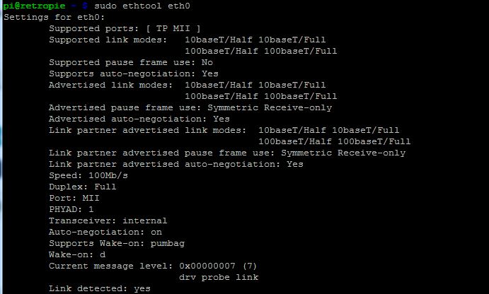

ethtool eth0 um nachzusehen wie schnell der Link ist.
ich schaffe die 11 MB/s (ca. 100 MBit-LAN) mit meinem Pi, allerdings auch nur unter Optimalbedingungen. Aber so 5 MB/s schaffe ich immer.
Wo läuft denn der zweite Teil vom iperf?
Gesund sieht das nicht aus. Erstmal gucken ob da Interface wirklich mit 100 Mbit Full Duplex verbunden hat.
Sieht nach 100 aus.
Der zweite Teil von iperf läuft auf einem Windows Rechner, welcher per gigabit lan an der Fritzbox hängt
