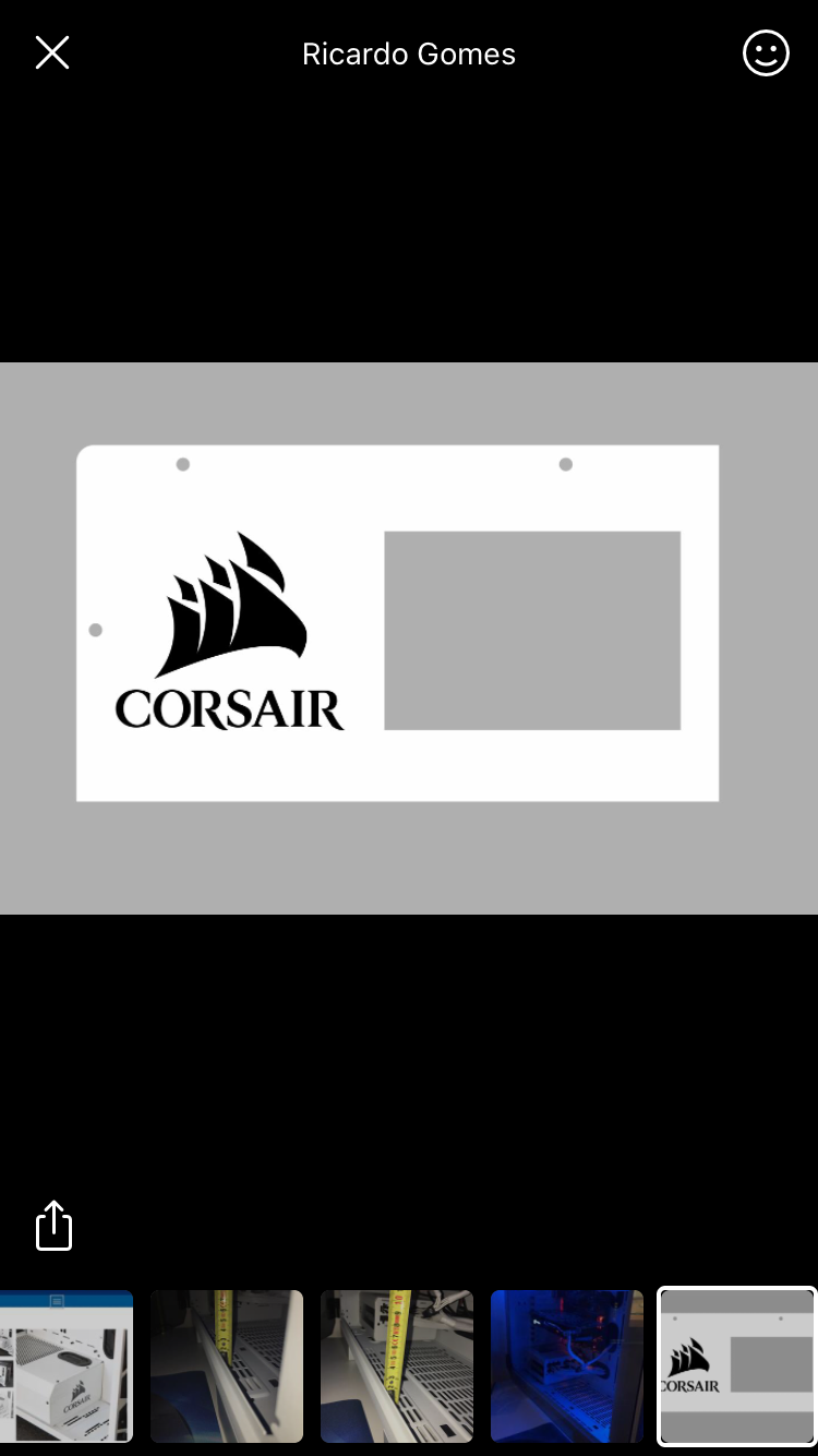

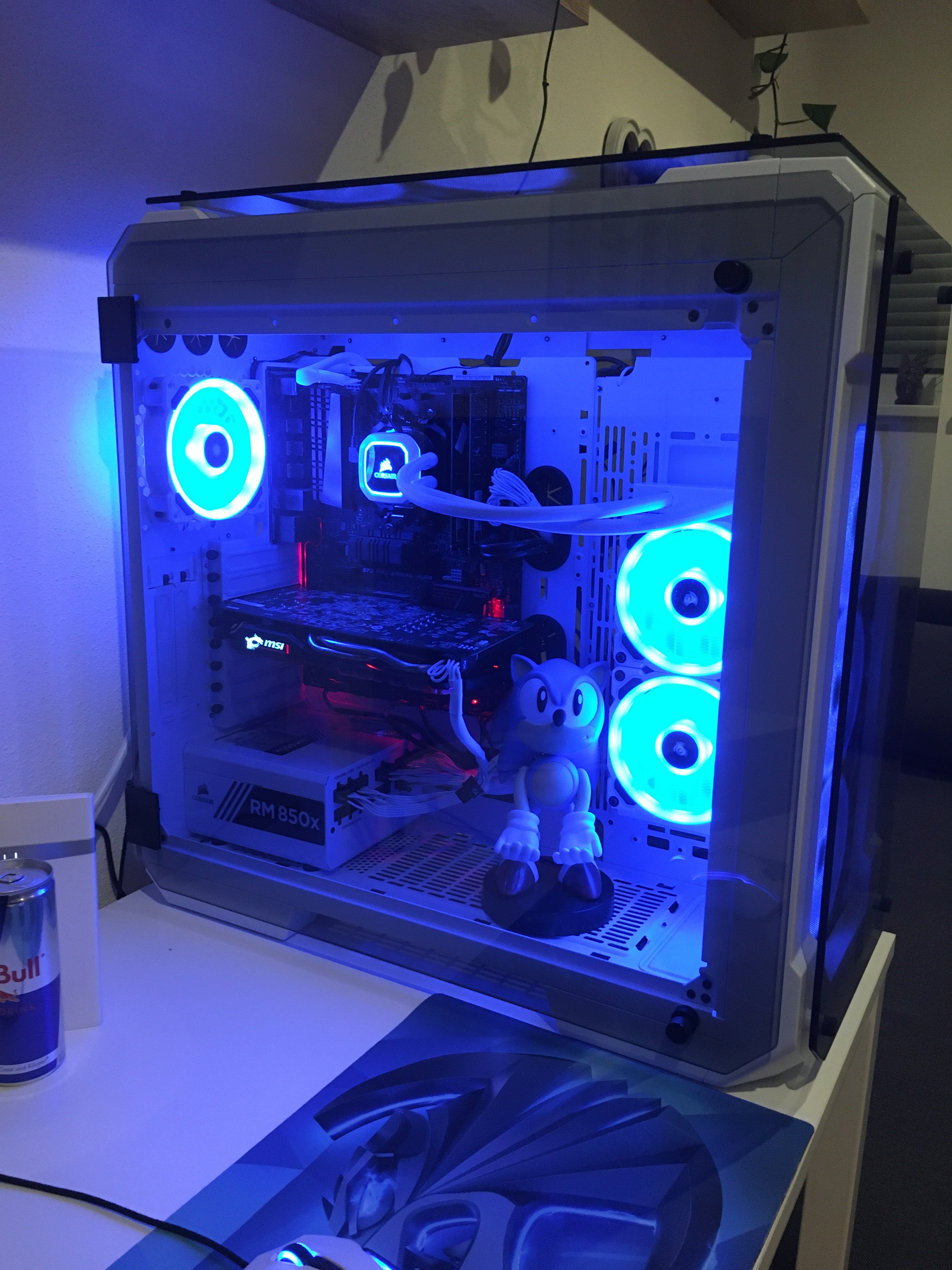

Ich habe mir bei Coldzero ein Shroud Cover bauen lassen wo ich ein 3,5“ Zoll Display verbauen kann. Dieses wird in meinen Tower verbaut über dem Netzteil. Dort möchte ich einen Raspberry Pi B+ anhängen um ihn an als NES nutzen zu können.
Nun zu meiner Frage. Wie bekomme ich Sonic das Spiel auf den Raspberry? Zuerst muss ich mir mal ein Betriebssystem runterladen oder? Und dann über eine Rom kann ich Sonic per Controller spielen. Nur wie bediene ich das kleine Display dann? Muss ich dann jedes Mal das Display starten und alles auswählen? Oder kann man auch etwas machen sobald der Raspberry Strom bekommt, automatisch das Spiel startet und der Controller funktioniert? Vielleicht ist hier jemand der mir bei meinen Projekt helfen kann und mir unter die Arme greift. Anbei noch Bilder wie es werden soll oder bereits aussieht. Danke.
