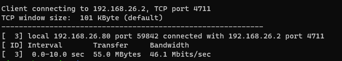

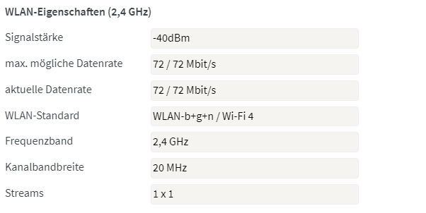

Habe meinen Pi Zero 2 gerade in Betrieb genommen.
Kann halt nur 1x1 MIMO und 20Mhz:
Abstand zur Fritzbox ca. 1m. Wenn ich zwischen Box und raspi auf dem Stuhl sitze halbiert sich die Datenrate ;)
iperf Messung:
Installiert ist ein Raspberry Pi OS Lite Image.
