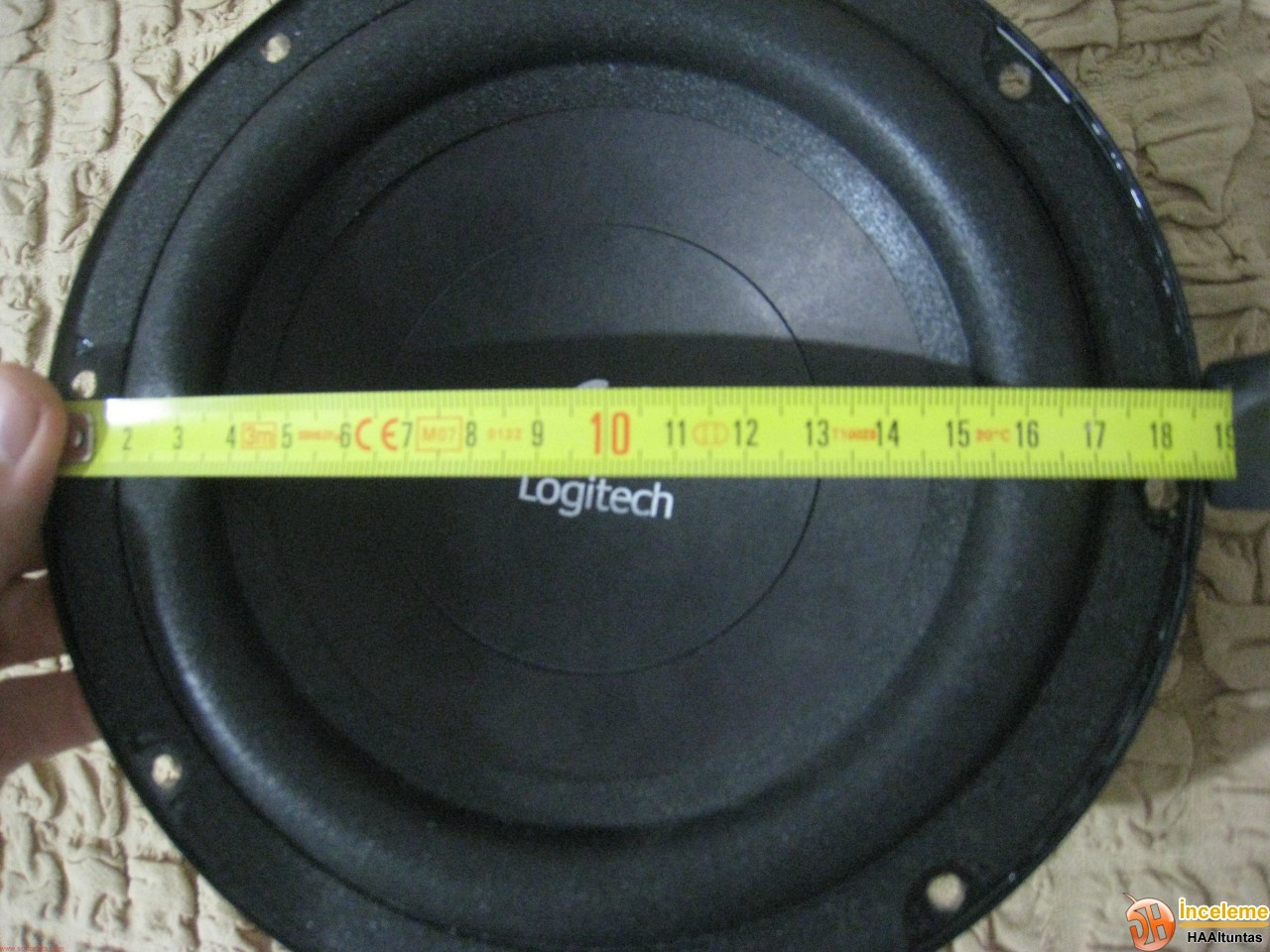

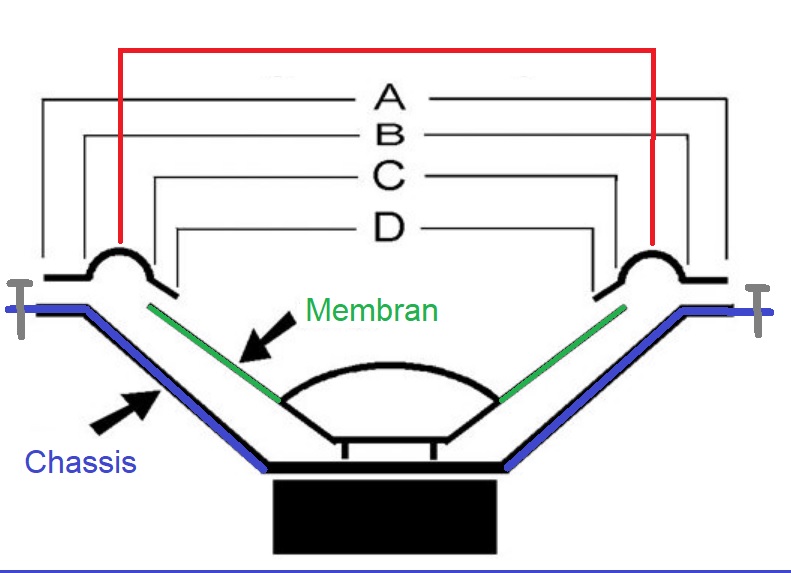

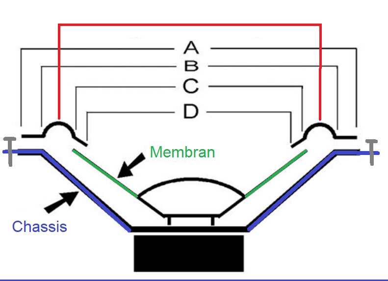

@Sound-Fuzzy
Deine Aussage, dass der Tieftöner im Logitech Z623 Subwoofer ein 5"-Chassis ist, ist immer noch falsch. Wann möchtest du deine Aussage endlich korrigieren? Nochmal für dich - zum mitschreiben, man unterscheidet zwischen Chassisdurchmesser und Membrandurchmesser. Die effektive Membranfläche SD ist ein TSP-Parameter! Das ist nicht der Chassisdurchmesser! Kein Mensch gibt beim Chassisdurchmesser - SD an!
Dein Post hatte keinen anderen Sinn, als das Z623 und Logitech schlecht zu machen, wie in vielen anderen Beiträgen auch bloß. Das Chassis des Z623-Subwoofers ist besser als in vielen anderen Subwoofer gängiger 2.1 Multimediasysteme. Soweit ich weiß, kommt das auch von TB (OEM), wie die Chassis in den Satelliten.
Deine komische Skizze interessiert mich nicht! Hier hast du die Maße! Ich runde das für dich - 18,5cm und jetzt rede dich nicht heraus! Das ist und wird auch kein 5"-Chassis und so billig ist das Chassis auch nicht, wie du behauptest!

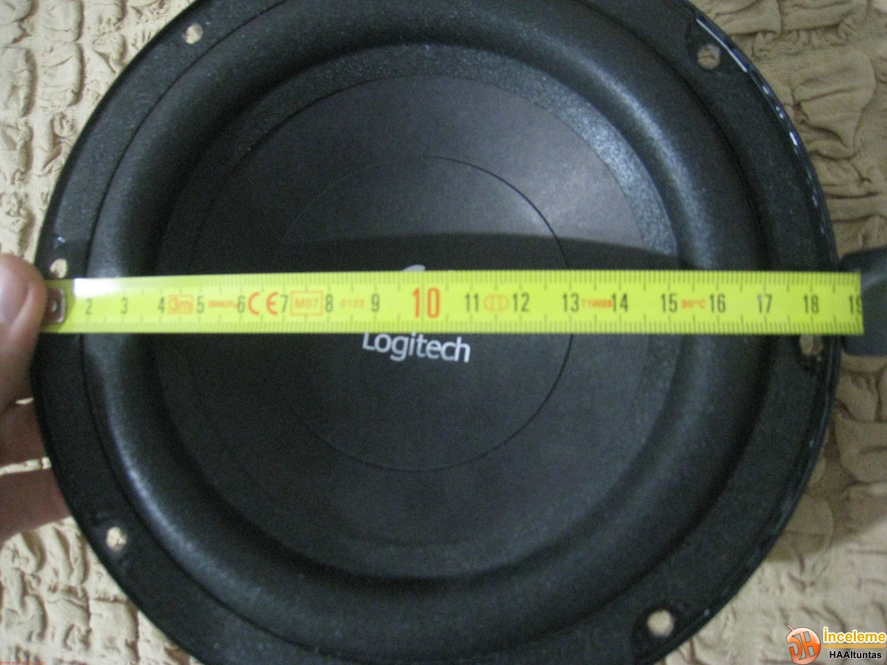

Hab doch längst gesagt, dass er 5,5" hat, aber niemals 7-8" wie Du es behauptest!

Dann sag mir doch mal, mit welchem Maß du auf 5,5" kommst (Beim Chassisdurchmesser!), von wo bis wo misst du? TT aus Sub des Z623.
Beantworte die Frage und gut ist es.
Hab ich doch längst, siehe mein Bild dazu.
Zum Rest: Nur durch Wiederholung wird es nicht richtiger. Lies nochmal und versuch zu verstehen, dass der Membrandurchmesser nicht das direkte Maß für die reale (akustisch relevante) Chassisgröße und/oder Membranfläche ist. Das hat nie jemand behauptet, weder ich noch Spectrumaudio oder Hifi-Selbstbau oder sonstwer.
In Deinem Bild in Post #32 ist der wichtigste Wert die rote Linie. Wobei es auf die Art der Sicke ankommt, da z.B. eine hart aufgehängte Papiersicke sich akustisch anders verhält als ein dicker Gummiwulst eines weich aufgehangenen Chassis. Deshalb wird oft auch Linie B als Maß genommen, was ich auch noch akzeptieren kann.
Was dann drum herum passiert, ist für die akustische Größe eines Chassis völlig unerheblich (zumindest wenn das Chassis eingelassen wird, denn sonst geht es wieder um Bafflestep etc., oder der Korb als Horn fungiert). Ob also der Hersteller einen dicken oder dünnnen Korbrand macht und ob der Lochkreis auf dem Korbrand eher innen oder außen liegt interessiert mich nicht, weil es akustisch egal ist!
Wir unterscheiden also zwischen der akustisch relevanten Chassisgröße und dem, was der "Noob" kennt, dem Korbmaß. Dies sind zwei völlig unterschiedliche Angaben.
Und genau das ist falsch. Die Rote Linie ist bereits eine fest-definierte Größe, ein beständiger TSP-Parameter, nämlich D - die den effektiven Membrandurchmesser beschreibt. Dann hast du auch zu schreiben, dass der TT aus dem Subwoofer des Z623 eine effektive Membrandurchmesser von gerundeten 5,5" hat. Es ist genauso wie ich es die ganze Zeit sage, du nimmst das Maß für den effektiven Membrandurchmesser und definierst dieses Maß - eigenständig zum Chassisdurchmesser um.
D = effective cone diameter: This is generally taken as a measurement that includes half the surround. This is the width of the moving part of the driver. It is not the advertised speaker width. It is usually provided in the speaker specifications.
Miss mal, was bei einem SLS-P830667 - 16,5cm hat!!! Wenn die rote Linie für dich relevant ist, dann ist der SLS-P830667 (für dich!) ein 16,5cm Lautsprecher-Chassis, was dann 6,496" wären, also ein 6,5" und kein 8". Der SLS-P830667 ist ein 8" Chassis, mit einem effektiven Membrandurchmesser von 16,5cm!
Music Clef schrieb:
Ich habe das jetzt nochmal genau gemessen, für die zwei ausgebauten, und vom Hersteller mit „Tief-/Mitteltöner: 165-mm-Aluminium-Membran“ angegebenen TMT.
Korbmaß: 19,1cm
Lochmaß: 16,8cm
Membrandurchmesser : 12,0cm
Membrandurchmesser mit halber Sicke: 13,2cm (Effective diaph. diameter "D")
Membrandurchmesser mit ganzer Sicke: 14,1cm
Das ist dann also ein 13,2cm Lautsprecher? Ein 5" LS-Chassis? Mach dich nicht lächerlich!

Schaut man von oben auf ein Lautsprecher-Chassis, dann sieht man (von der Mitte, nach links oder rechts) – vier wesentliche Bestandteile: Staubschutzkalotte, Membran, Sicke, Korb (mit Lochkreis) und mit der Lochkreismitte, ergibt sich das Maß für den Chassisdurchmesser. Flexe ich ab der halben Sicke alles weg, bleibt kein funktionierendes Lautsprecher-Chassis mehr übrig! Da der Korb mit Lochkreis ein fester Bestandteil des Lautsprecher-Chassis, hat dieser bei der Bemessung des Lautsprecher-Chassis auch berücksichtigt zu werden.
Wir unterscheiden zwischen Chassisdurchmesser und Membrandurchmesser und willst du den Membrandurchmesse wissen, dann schaust du in die TSP-Parameter und liest ab, was da steht!
Und es gibt keine akustisch relevanten Chassisgröße. Es gibt einen akustisch relevanten Membrandurchmesser.
Gibt der Hersteller nur die effektive Membranfläche Sd an und nicht den effektiven Membrandurchmesser, dann misst du halt selbst den Membrandurchmesser und dann hast du dein Maß für den Membrandurchmesser.
