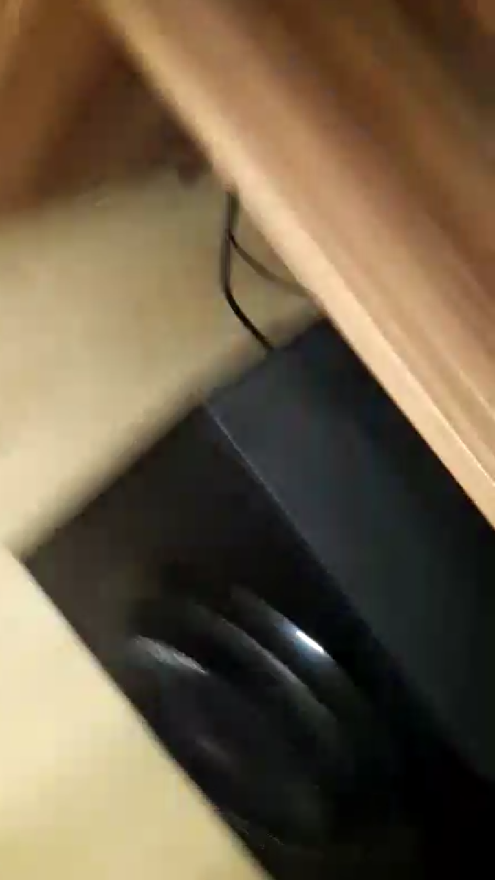

Hallo ich besitze zurzeit die Logitech Z623 und bin sehe zufrieden damit jetzt habe ich eine kleine frage. Der subwoofer mit seinen 200 watt rma steht unter meinem schreibtisch und meist wenn ich mal richtig aufdreh bei american rap oder so rattert es jetzt frage ich mich ob es der z623 ist oder mein schreibtisch im prinzip ist die frage rattert der z623 subwoofer sehr leicht oder hat er einfach nur einen abnormalen bass und hällt ordentlich was aus? Bei fragen oder mehr infos bitte ein kommentar schteiben danke! Das bild ist zwar unscharf aber ich denke man sieht den raum zwischen unterem schreibtisch brett und subwoofer

Ob jetzt der Subwoofer rattert oder der Schreibtisch, das musst du feststellen, wir können nicht hellsehen.
Aber generell rattern solche leichten Chinaböller leicht, wenn du ihnen zuviel zumutest. Da musst du schon nen Subwoofer nutzen, der ca. das doppelte von deinem kompletten System kostet, wenn du da Qualität willst.
Stell den Sub doch einfach mal etwas weiter weg oder ganz woanders hin. Aber was erwartest du bei einem 2.1 System in der Preisklasse? Für das Geld bekommst du im Normalfall nicht mal einen vernünftigen Lautsprecher.
Also 'abnornalen bass der ordentlich was aushält' hat das Dingen definitiv nicht. Was genau bei dir rattert kannst du letztendlich nur selber herausfinden, n sub hat so unterm Tisch aber eigentlich auch nichts verloren.

Stell jetzt erstmal den Subwoofer wo anders hin, vllt. wirds ja besser mit dem Rattern.

Stell die Anlage mal frei mitten in den Raum und Dreh deine Musik wieder auf, klappert es noch? Ruhig mit dem Ohr an den Subwoofer gehen, wenn es auch dann nicht klappert, dann wird es dein Schreibtisch oder was anderes im Zimmer sein das klappert.
Bitumenmatte unter den Sub und 20kg Sandsack auf den Sub. Wenn es dann noch rattert, ist entweder der Sub defekt oder Du betreibst ihn am Limit.

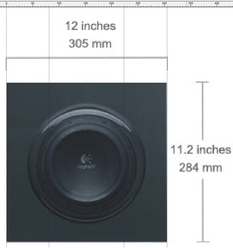

Im Subwoofer des Logitech Z623 ist kein 5"-Chassis verbaut... (…). Der verbaute Lautsprecher ist zwar kein Hochleistungstriebwerk, aber in Anbetracht der Möglichkeiten, ist das Chassis gar nicht mal schlecht.
"The subwoofer driver is supposed to be an 8 inch, but once you remove the massive grill the driver shrinks down to a little over 7 inches across. Stamped steel basket, big magnet, paper cone, and foam surround - looks like a pretty good driver considering the price of the system. No vented pole piece on this driver, instead there are tiny holes in the cone behind the dust cap to vent the pressure. Spider looks generic but functional."

Sagt wer?
Hast Du Dir mal die Maße angeschaut? Setzt man das Chassis ohne Grill mal in Relation zur Gehäusebreite, bleiben im besten Fall noch 6" übrig, aber niemals 7-8".
Hallo.
Jedenfalls ist deine Behauptung falsch, dass im Subwoofer ein 5"-Chassis verbaut ist. PS: Die breiteste Seite des Subwoofer´s (und da ist das Chassie verbaut...) misst 305mm, also 30,5cm und 8" sind 20,32cm, 7" sind 17,78cm... es kann aber auch ein "kategorischer" 6,5" Basslautsprecher sein... (…). Es ist aber kein 5"-Chassis, deine Aussage ist und bleibt falsch und genau darum geht es.

Der Subwoofer des Z623, hat ein Bruttovolumen von 23,04L und ein 7"-Chassis und so einige Subwoofer sind Luftpumpen - gegenüber einem "richtigen" Subwoofer. Ein richtiger Subwoofer schaufelt gewaltig Tiefbass nach Bedarf bei gleichzeitig hoher Grenzdynamik. (Wegen dem Crest im Signal bei Referenzpegel.) Das geht billig (nicht entzerrt) nur mit viel Membranfläche und großzügigem Volumen. Ein recht beliebter, guter und DSP-getunter Heimkino-Sub, verbraucht 83L Volumen...

Und damit Du nachvollziehen kannst, was die Proportionen beim Z623 angeht, habe ich Dir ein paar Hilfslinien gemacht:
Daraus ergibt sich eine akustisch relevanter Durchmesser von 141mm und somit 5,5" und nicht 7" oder mehr! ;)

Habe mir jetzt einfache meine einfache subwoofer box gebaut diese sehr stabil ist und standhaft er rattert niemer und der bass fühlt sich nun viel stärker an, danke an alle :)
Prima. Zumindest das Problem ist gelöst.
Hast Du die Innenmaße des Subs identisch gelassen?
