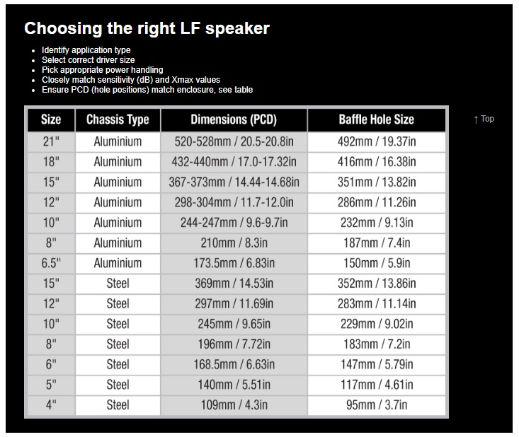

EDIT: https://celestion.com/replace/#lf_speaker
Korb-Durchmesser: 186mm
Lochmaß-Durchmesser: 175mm
Schallwandöffnung: 156mm

Dann schreibst du Celestion und erklärst dennen, dass ihre Tabelle falsch ist, weil du Recht hast.

Und für ein Lautsprecher-Chassis, was man einbauen und nicht irgendwo an einem Strick aufhängen möchte, dafür brauche ich sinnvolle Maße - die auch das Lautsprecher-Chassis beschreiben und nicht den Membrandurchmesser. Jedes herkömmliche Lautsprecher-Chassis hat immer einen Korb und einen Befestigungsrahmen, mit Lochkreis, da man es nämlich einbauen will.
Und genau aus diesem Grund gilt: (Ich trenne das bewusst!):
Standards for loudspeakers
Dimensions
The relevant Standard is
IEC 60268-14
IEC 60268-14
Circular and elliptical loudspeakers
outer frame diameters
and
mounting dimensions
The nominal loudspeaker size
is defined
as the outer diameter of the frame
and
the metric equivalent
is given in the nearest preferred number
according to IEC Standard, Publication 268-14 (1980)
@Music Clef
Sorry, aber das ist hochtrabender Unsinn. Wenn Euer Zank, irgendjemand anderen interessieren würde als Euch, hätte sich da schon jemand eingemischt und das alles richtig gestellt.
Hier geht es nicht um richtig oder falsch, hier geht es nur um euer Ego.
Ich wisst beide, dass ihr unrecht habt. Schwamm drüber und einen anderen Thread kapern.
Wie kann ich Unrecht haben, wenn die AES-Empfehlung und im Zusammenhang, der IEC-Standard mir Recht gibt?
Hier geht es NUR - um richtig oder falsch.
Sound-Fuzzy sagte, der Chassisdurchmesser wäre der Membrandurchmesser und das IST falsch. Für ihn zählt, für die Bestimmung der Größe des Lautsprecher-Chassis im Z623-Subwoofer, der Membrandurchmesser (Und somit auch für alle anderen TT und TMT!). Und behauptet erst es sei ein 5"er und dann ein 5,5"er und beides IST falsch. Somit trifft er eine falsche Aussage über ein Produkt, nämlich eine falsche Aussage zum Logitech Z623.
Das heißt, würde ich hier nach einem Ersatz-Woofer für das Z623 fragen, dann müsste ich nach einem 5,5"-Chassis suchen, er soll mir ein passendes 5,5"-Chassis zeigen (!), mit:
Membrandurchmesser: 5,5"
GIBT ES NICHT!!! Und somit hat er Unrecht, dass es ein 5,5"er ist.
Möchte ich einen 2-Wege / Kompakt-Lautsprecher bauen und frage hier nach einem 6,5" bis 7" TMT-Lautsprecher-Chassis-Vorschlag, mit Alu-Membran - dann empfiehlt mir hier NIEMAND, mit 100% Sicherheit (!) einen Visaton AL 200! Sondern einen AL 170!
Möchte ich einen 2-Wege / Kompakt-Lautsprecher bauen und frage hier nach einem 5" bis 5,5" TMT-Lautsprecher-Chassis-Vorschlag, mit Alu-Membran - dann empfiehlt mir hier NIEMAND, mit 100% Sicherheit (!) einen Visaton AL 170! Sondern einen AL 130!
WEIL: AL 130 = 5" / AL170 = 6,5" (und nicht 5,5"!) / AL 200 = 8"
Der Visaton AL 130 hat einen Membrandurchmesser von etwa 10cm! 10 / 2,54 = 3,94
Der Visaton AL 170 hat einen Membrandurchmesser von etwa 14cm! 14 / 2,54 = 5,52
Der Visaton AL 200 hat einen Membrandurchmesser von etwa 16,5cm! 16,5 / 2,54 = 6,49
Heißt, nach Sound-Fuzzy IST:
Visaton AL 130 = 4"-Chassis
Visaton AL 170 = 5,5"-Chassis
Visaton AL 200 = 6,5"-Chassis
LÄCHERLICH! UND FALSCH!
DAS IST RICHTIG:
Visaton AL 130 = 5"-Chassis mit Membrandurchmesser = 4"
Visaton AL 170 = 6,5"-Chassis mit Membrandurchmesser = 5,5"
Visaton AL 200 = 8"-Chassis mit Membrandurchmesser = 6,5"
Das Thema kann dann als geschlossen betrachtet werden.
Der Chassisdurchmesser WIRD NICHT über den Membrandurchmesser definiert!
AES2-1984 (r2003)
AES Recommended Practice Specification of Loudspeaker Components
Used in Professional Audio and Sound Reinforcement
The nominal loudspeaker size is defined as the outer diameter of the frame, and the metric equivalent is given in the nearest preferred number according to IEC Standard, Publication 268-14 (1980).
IEC Standard 268-14
Circular and elliptical loudspeakers; outer frame diameters and mountingdimensions
Loudspeaker and Headphone Handbook
Herausgegeben John Borwick
ISBN: 9780240513713
15. 3 Standards for loudspeakers / (b) Dimensions / The relevant Standard is IEC 268-14.
Die Behauptung von Sound-Fuzzy, seine "Ansicht" ist also falsch und komplett haltlos, ALLES nur heiße Luft.
Das Lautsprecher-Chassis aus dem Logitech Z623 Subwoofer ist ein 6,5"-Chassis.
Und nicht wie falsch behauptet wurde, eine 5,5"-Chassis.
