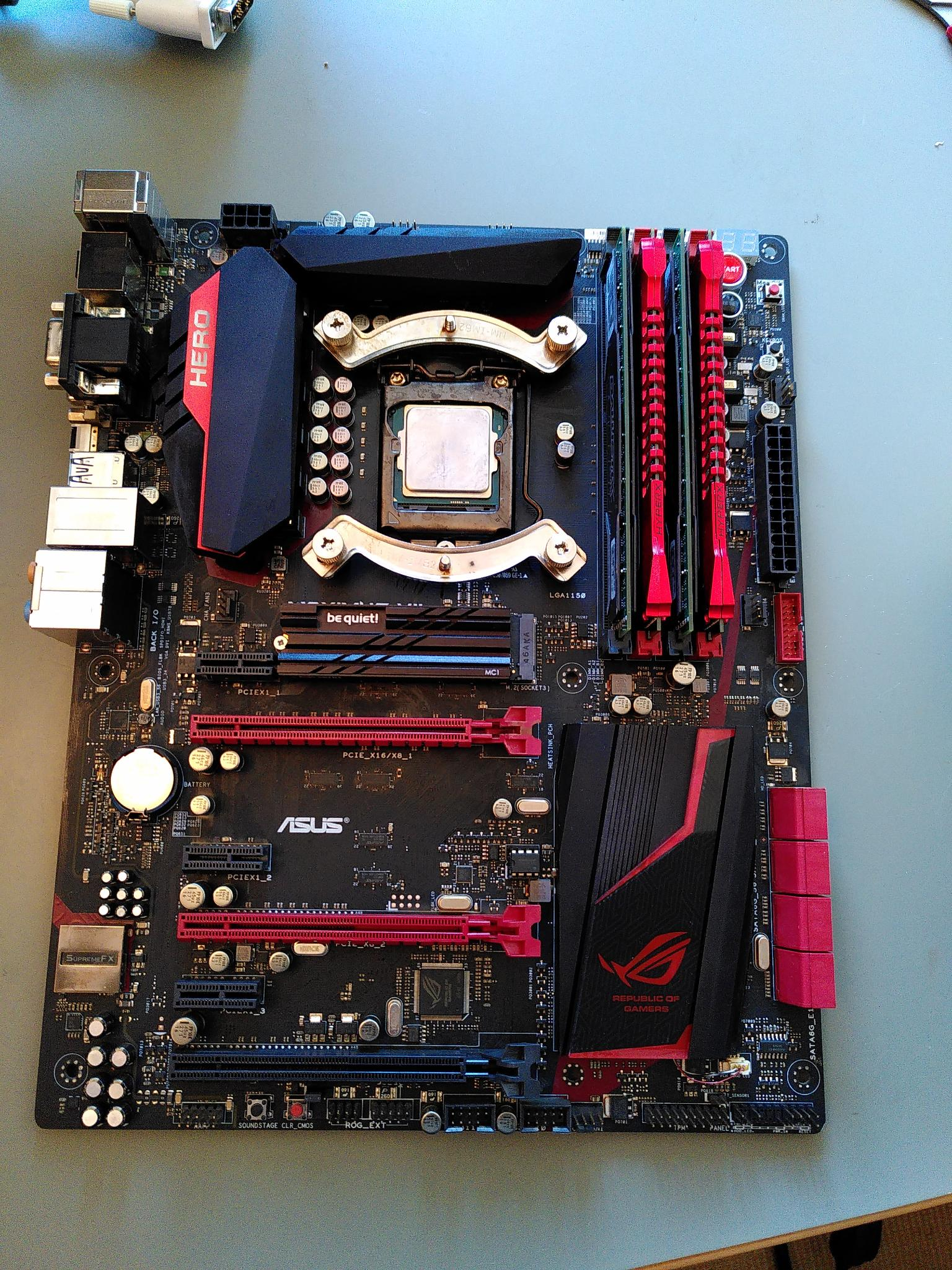

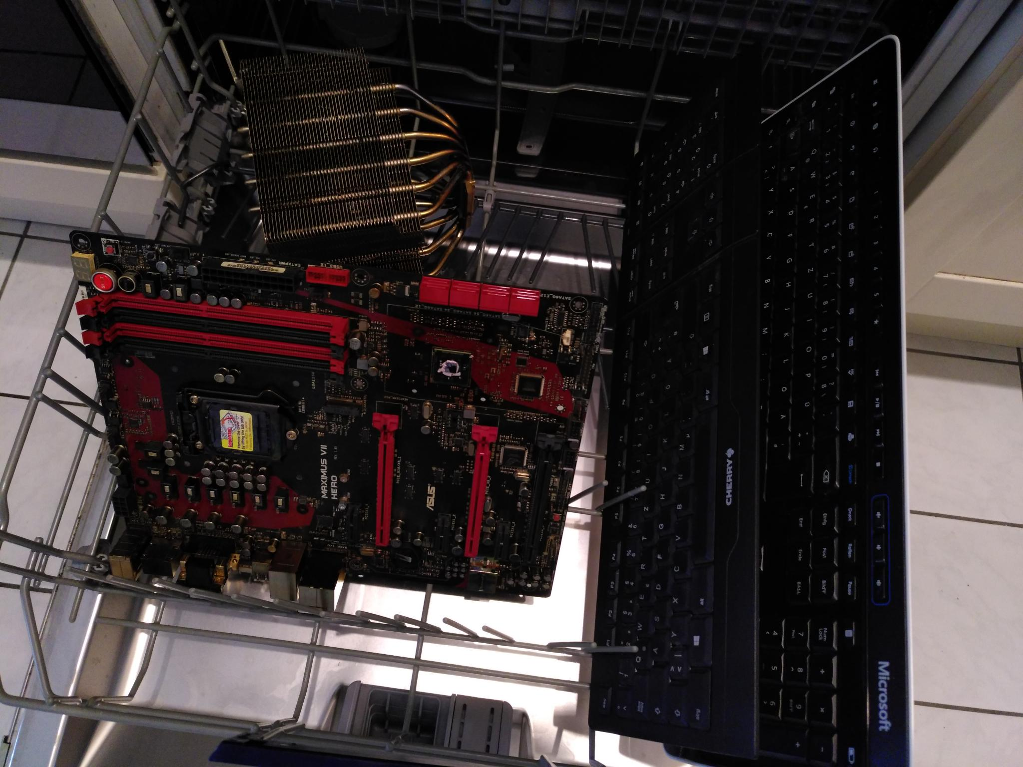

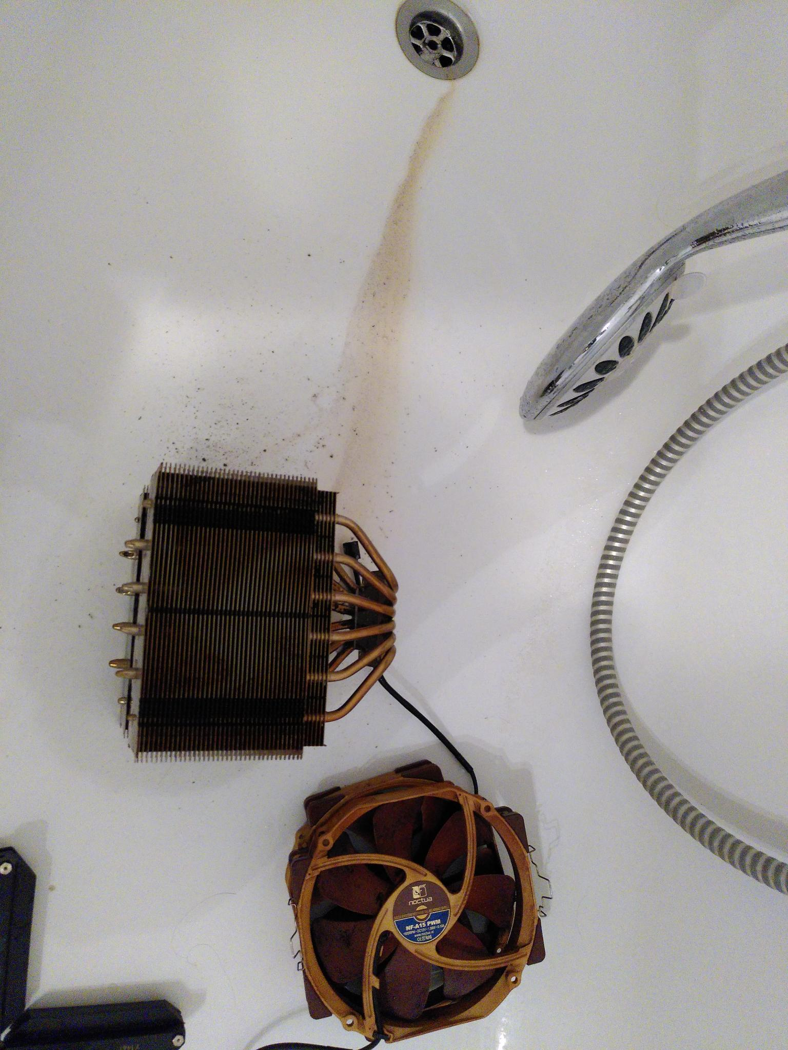

Dazu kann ich auch einen Erfahrungsbericht beisteuern
Ich hab mich tatsächlich auch vor kurzem mal getraut ein Raucher-Mainboard in die Spülmaschine zu werfen, nachdem ich das Video vom 8auer gesehen hatte ^^ Hab auch alle abgebauten Kühler und ein paar alte Tastaturen dazugeworfen. Ich hatte auch Erfolg, die Hardware hat noch funktioniert und war nicht mehr ganz so dreckig!
Aber perfekt war das Ergenis nicht. Ich denke mal den Teer und das Nikotin ohne Reiniger loszuwerden ist halt schwierig.. Aber der Geruch war quasi komplett weg.
Den CPU Kühler hatte ich vorher noch mit Green Star Reiniger gereinigt, hatte online ein paar Empfehlungen zu dem gelesen. Der hat auch gut was weggeschafft, da ist ne richtige braune Suppe aus dem Noctua NH-D15 gelaufen...
Was das Salz in der Spülmaschinge angeht. Hier war ich zu ungeduldig um abzuwarten, bis der Vorrat leer ist... Das dauert ja ewig. Aber das Salz ist ja nur da, um den Ionentauscher zur regenerieren. Ich glaube es wird dem Wasser beim Spülen vlt gar nicht hinzugefügt? Konnte das nicht so wirklich herausfinden, aber vlt weiß hier jemand mehr? (Klarspüler und Waschpulver habe ich aber weggelassen!)
Zum Schluss habe ich auch alles gründlich mit Druckluft aus dem Kompressor trockengepustet und mit der Heißluftstation noch mal vorsichtig erhitzt (da kein Föhn im Haushalt x) ). Zur Sicherheit habe ich das Mainboard auch noch ein/zwei Tage auf dem Schreibtisch liegen lassen.
Achja, und den Kontakt-Reiniger den der 8auer empfohlen hatte hab ich einmal ein RAM und PCIe Slots etc gesprüht.

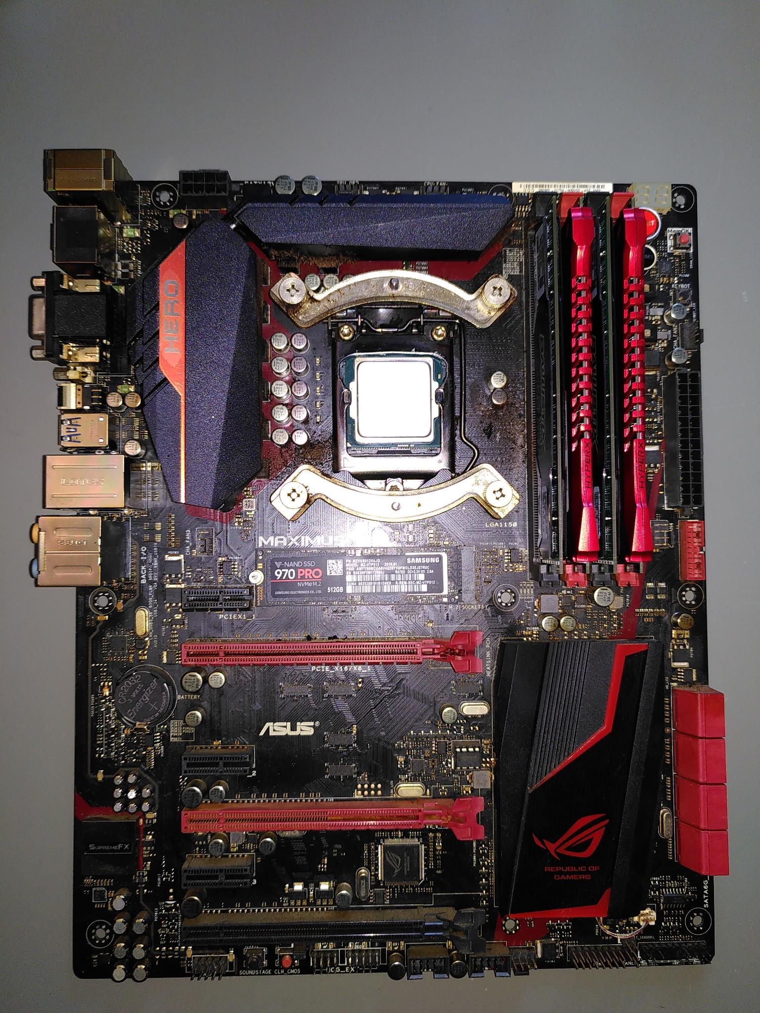

Hier zwei vorher/nachher Fotos vom Mainboard:
Die braune Suppe war in echt noch deutlicher fieser, als man hier auf dem Foto sieht.
Am Ende hat alles gut funktioniert
