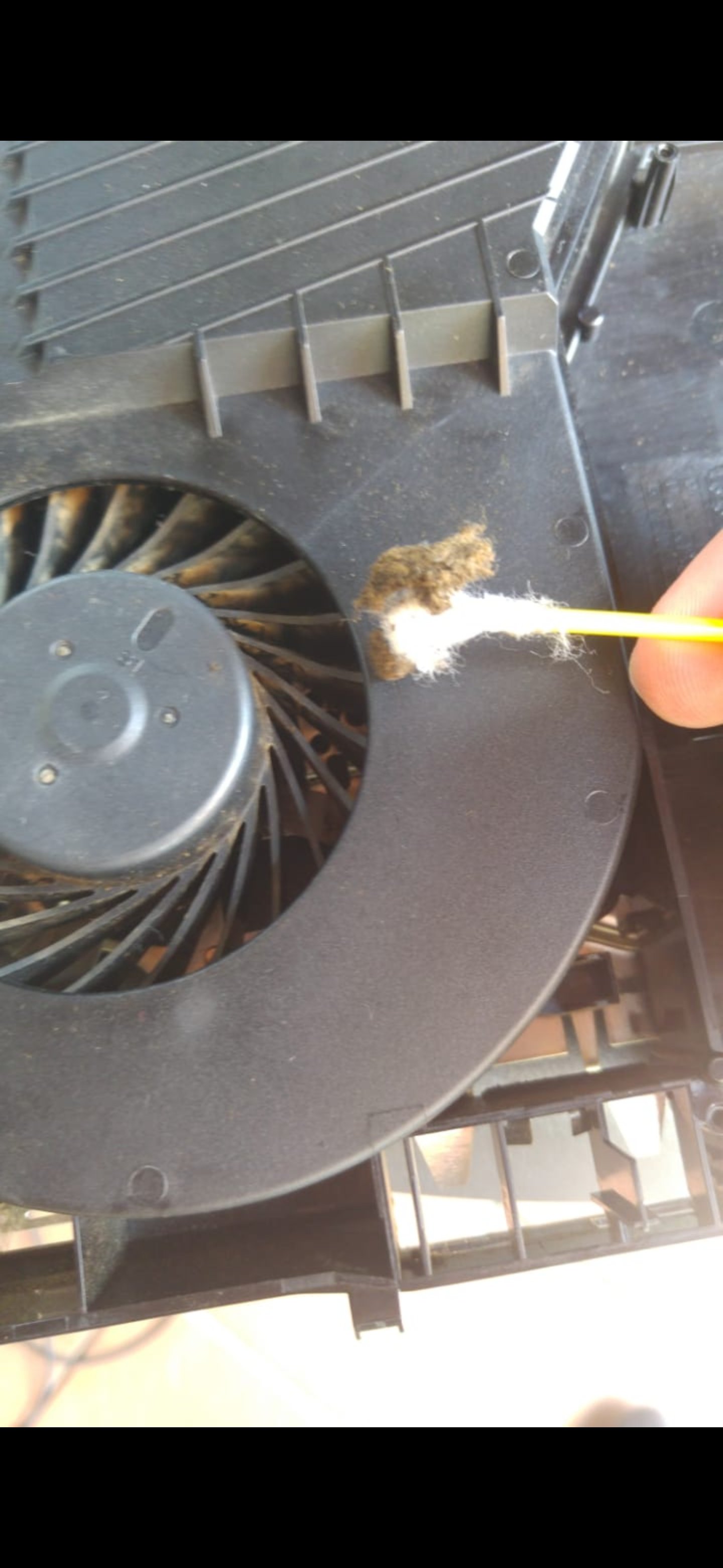

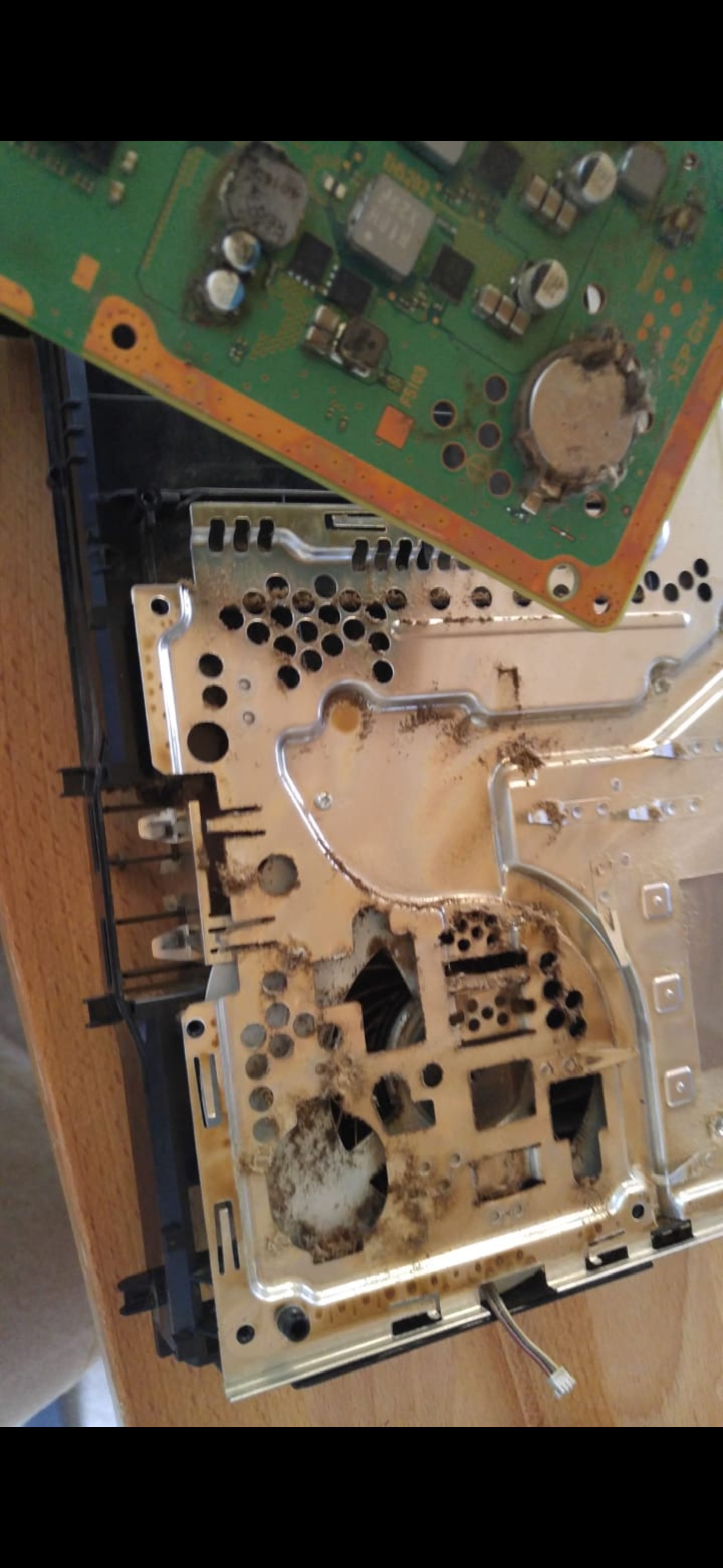

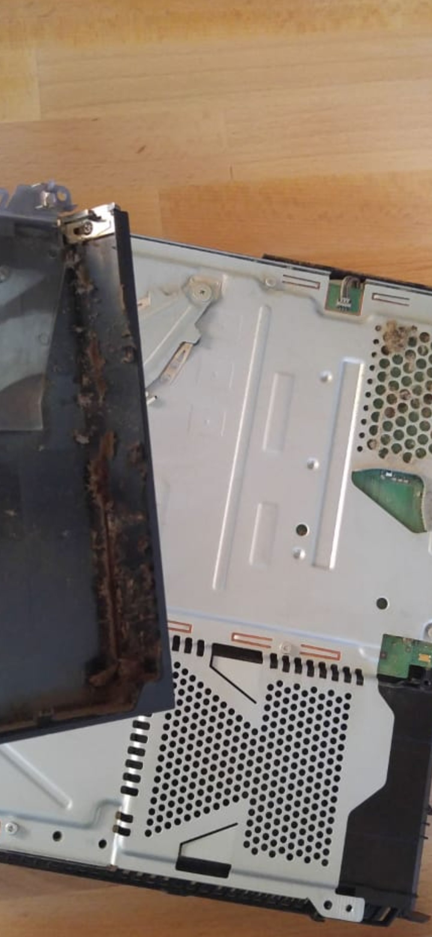

Ich habe mal für einen Kumpel eine PS4 "repariert", weil der Lüfter laut war und die Konsole teilweise überhitzt hat. Woran kann das wohl liegen? ;-)
Also, so sieht das aus, wenn die PS4 "beraucht" wird:
