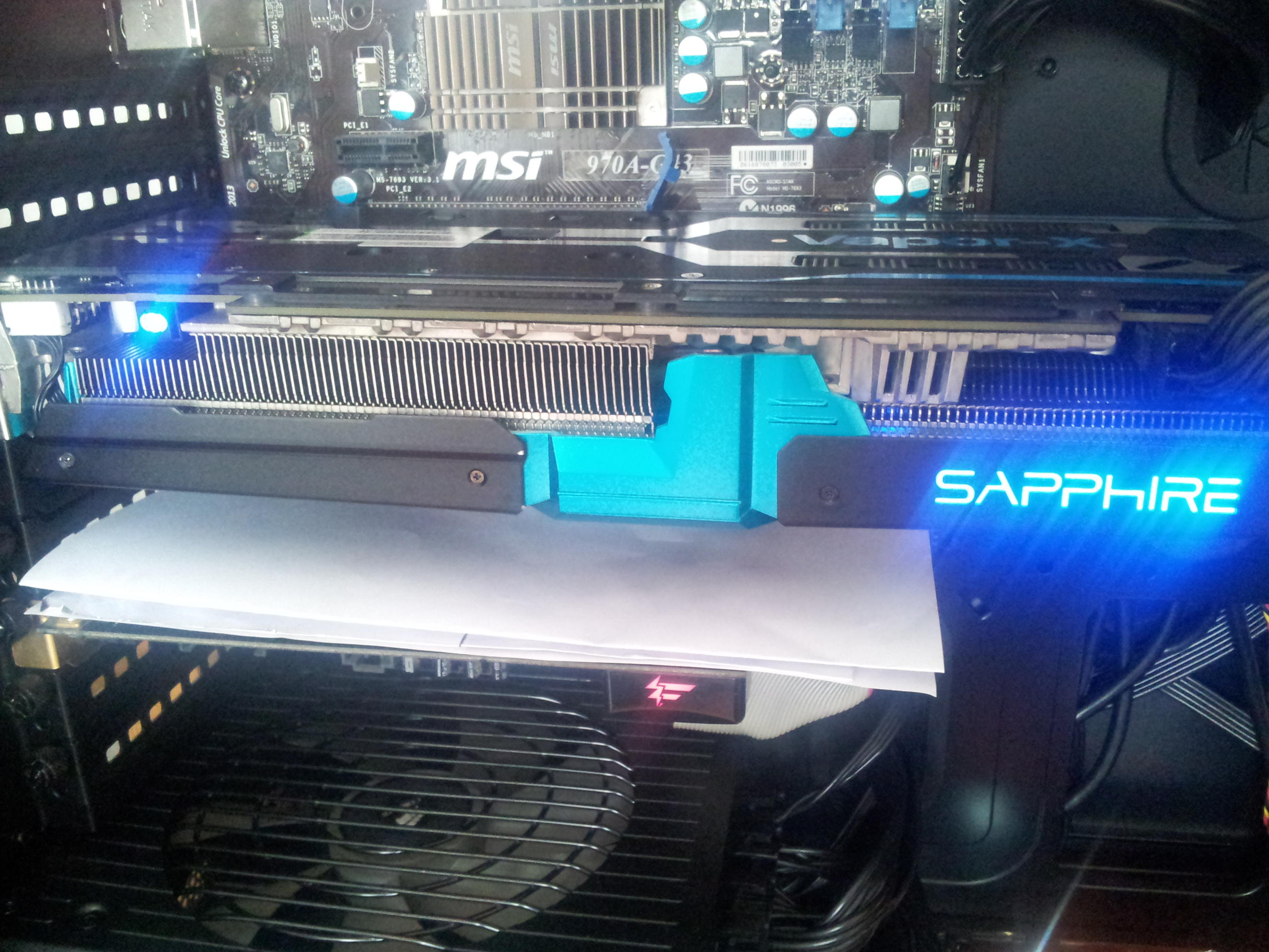

Seit dem ich die neue Grafikkarte verwende, höre ich Ingame ein Rauschen. Das Problem tritt sofort nach dem Ladebildschirm auf.
Verwendet wird schon immer ein Stereosystem mit einem Verstärker sowie eine PCI Soundkarte von Creative.
Onboard Sound ist auch deaktiviert.
AMD True Audio habe ich erst gar nicht installiert.
Hab zusätzlich zur Grafikkarte auch ein neues Netzteil eingebaut mit 1000 Watt (dient dem zukünftigem System).
Allerdings läuft die Graka an einem Kabel welches gesplittet auf 2x8Pin Pcie Stecker ist.
Kann mir kaum vorstellen, dass es daran liegt. Der Hersteller legt ja nicht umsonst bei einem 1000 Watt Netzteil so ein Kabel mit bei.
Von Alufolie zwischen Grafikkarte und Soundkarte habe ich auch etwas gelesen, aber da denke ich sofort an Kurzschluss.
Stromkabel des Netzteils und Steckdosenplatz habe ich auch schon gewechselt.
Mehr Lösungen sind mir bisher auch nicht eingefallen und bitte nun um Hilfe.

mal die soundkarte ausgebaut und mit onboardsound getestet? wäre zumindest mein erster anlaufpunkt.
was die aussage mit dem "chinaböller" meines vorredners angeht, kannst du das getrost ignorieren. die ist einfach falsch. mit chinaböller hat dein corsair rein garnichts zu tun. :freak:

@TE: kann es sich beim Rauschen nicht vielleicht um Spulenfiepen handeln? Die Bandbreite möglicher Sounds ist da sehr groß! Oder hörst du die Sounds über Anlage/Headset?
klingt für mich so... wenn ja Onboard Sound ausprobieren -> ist es weg schirm die Graka / Soundkarte wirklich mal ab... also leg irgenwas dazwischen. Draht/Alu Folie in Pappe/Papier und ausprobieren.

Mal versucht die Slots zu tauschen von GPU und Soundkarte? Wenns wirklich aus den Lautsprechern kommt, dann wird die Grafikkarte einfach zu nah an der Soundkarte sein, die nicht abgeschirmt ist.

Nun habe ich erstmal den Lösungsansatz mit der Alufolie probiert. Rauschen blieb vorhanden.
Versuche es nun mal mit Onboard Sound.

Ich kenne das Problem auch. Hatte dies aber auch mit anderen Grakas. Es ist eine art Spuhlenfiepen aus den Lautsprechern... Mann hört es teils leise bei Mausbewegungen, und vorallem unter Last beim spielen. Bei hohen Framerates wird es lauter. Spiel mal Left 4 Dead ohne V-Sync xD!
Ich habe eine externe Soundkarte, besser abgeschirmte Lautsprecherkabel haben eine Verbesserung gebracht. Aber ich denke schon dass das Grundgeräusch von der Grakfikkarte erzeugt wird. Keine Ahnung wie... Hatte das problem auch mit meiner Geforce 8800 GT (damals noch interne Soundkarte). Mit der HD6950 war es weg und nun mit der R9 290 habe ich es wieder... Sehr merkwürdige Angelegenheit... In den Foren der Welt liesst mann oft von diesem problem... Nur eine Lösung habe ich noch nie wirklich gefunden...
Rauschen bleibt auch mit Onboard Sound.
Ob billig Netzteil oder nicht...Der Strom bleibt gleich. Ich denke das sich nur die Effizienz und die Haltbarkeit je nach Bauweise ändern.
Denke auch eher, dass die Grafikkarte das Problem ist.
Hab auch eben bemerkt, dass bei Mausbewegungen auf dem Desktop ebenfalls ein kleines Störgeräusch zu hören ist. Danke für den Hinsweis :P
Wie das allerdings zusammenhängt Mausbewegung + Spulenfiepen + Lautsprecher entzieht sich ja komplett meinem Kenntnisbereich.
Jedenfalls deutet nun leider alles eher auf eine Rückgabe der Grafikkarte hin.

Zwei Sachen die du mal ausprobieren kannst:
1. Den Stromstecker der Lautsprecher um 180° gedreht einstecken.
2. Die Grundlautstärke der Soundkarte in Windows runtersetzen (d.h. maximal 90%) und dafür das Lautsprechersystem lauter stellen.
