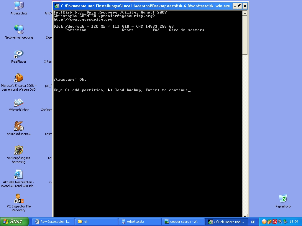

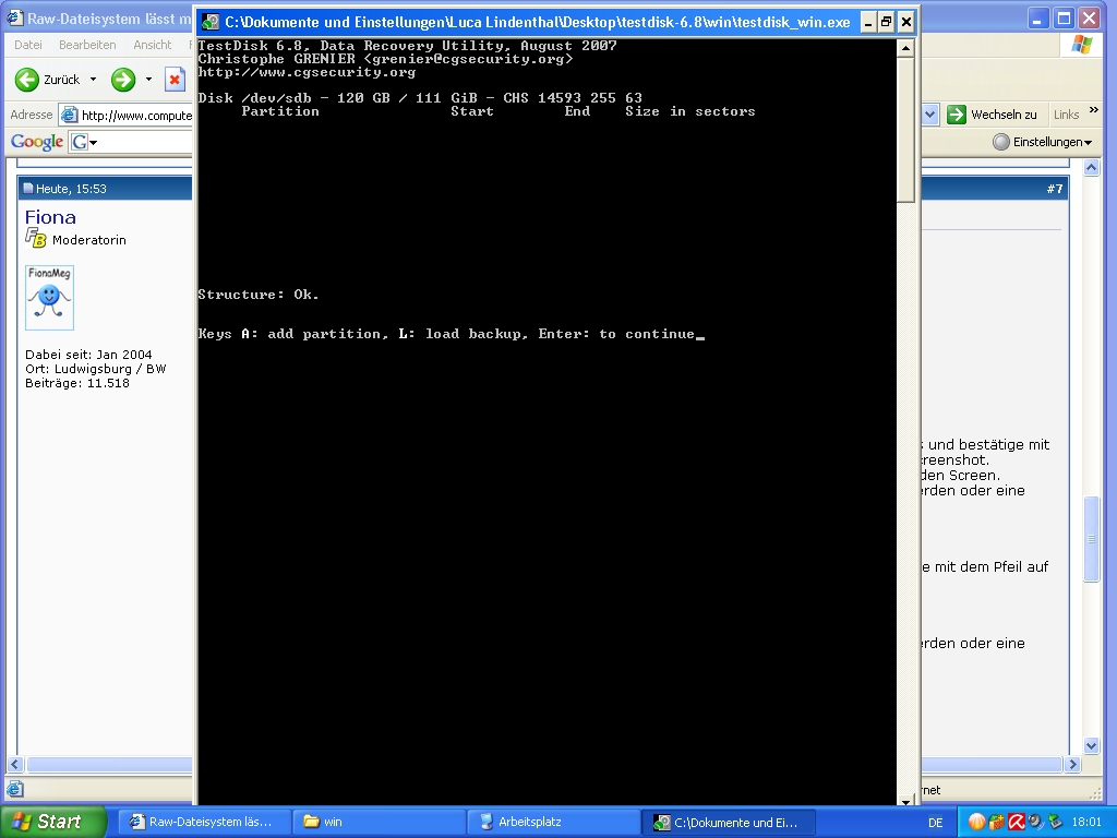

Starte Testdisk bestätige bei dem Log-Datei-Screen mit Enter, wähle deine betroffene Festplatte aus und bestätige mit Enter, bestätige bei Partition Table Typ Intel, bestätige bei Analyse mit Enter und setze mir einen Screenshot.
Bestätige auch bei Quick Search mit Enter (wenn nötig wegen Vista-check mit y) und setze mir auch den Screen.
Markiere mal die betroffenen Partitionen und drücke p auf der Tastatur ob deine Daten angezeigt werden oder eine Fehlermeldung.
Zurück kommst du mit q drücken.

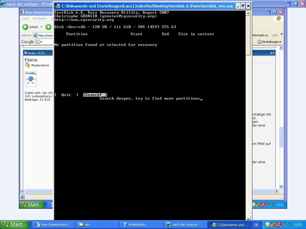

Wenn keine Partition mit Daten gefunden wurde;
Bestätige weiter bis du zum Menü kommst wo unten steht [Quit] Deeper [Search] [Write] und gehe mit dem Pfeil auf [Deeper Search] (tiefere Suche) und lasse es laufen.
Setze mir auch einen Screenshot.
Die betroffene Partition sollte wenn du den Screen machst markiert sein.

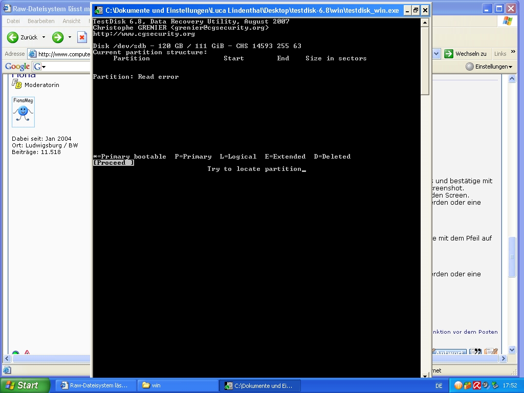

hier bin ich also wieder- leider nicht viel schlauer als zuvor! Ich habe mir die Beta-Version von testdisk runtergeladen, installiert und deine Anweisungen, Fiona ,befolgt...die Screenshots habe ich drangehängt, allerdings wurde keine Partition mit Daten gefunden, auch nicht nach 'deeper search'..:( hoffe die Screens bringen was...
danke für die Hilfe
lieber Gruß vom Luca
oooppss.. Hier sind die Screens :cool_alt:

Bei Partition Read Error und Lesefehler mit Datenrettungssoftware wird es nicht einfach.
Öfters gab es bessere Ergebnisse, wenn die Festplatte dann intern am normalen Kontroller eingebaut wurde.
Kann aber dann sein, das Garantie verlorengeht.
Daher solltest du es entscheiden ob du es testen möchtest und ist auch nur ein Test.
Kann daher sein, das es nicht das Problem löst, hatte aber bereits in einigen Fällen geholfen.
