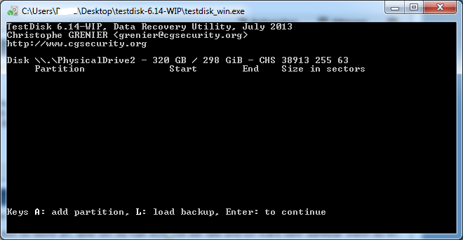

Habe es schon mit testdisk probiert. Nach einem Deep Scan bekomme ich folgende Ergebnis
Sieht nicht gut aus, oder?

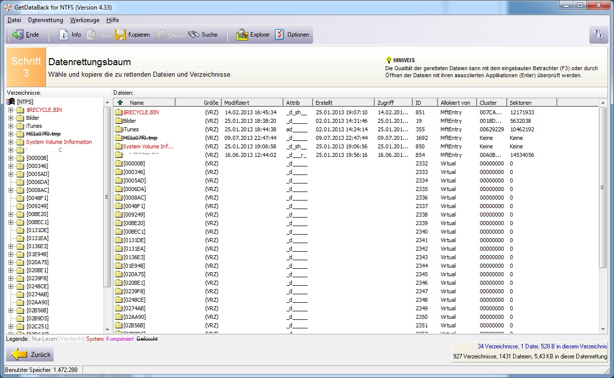

Ich habe auch mal GetDataBack for NTFS laufen lassen. Das Tool findet zumindest schon mal meine Ordnerstruktur. Aber Dateien anscheinend nicht.
Ist die Platte noch zu retten bzw. welche Tools gibt es noch?
Nachdem du bei Testdisk auf Analyse geklickt hast, respektive Enter, gibt es im nächsten Fenster untern [Backup], das mal auswählen und schauen ob es ein selbiges von der Partionstabelle gibt, falls ja kann man es dort auch wiederherstellen. Oder, in deinem Screen, gbt es unten "L", den Buchstaben mal drücken und dort gucken.
