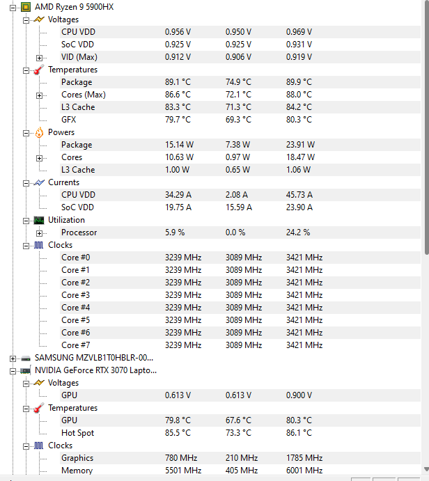

Was sagen die Temperaturen?
Mit HWMonitor kann ich das checken, richtig?
Edit: Hier sind die Temperaturen während ich im Spiel bin. Resi 2

@Severus132 sieht eher nach einem Hitzeproblem der CPU aus, normalerweise taktet diese bis zu 4.6GHz hoch, aber weil sie anscheind zu heiß wird, wird sie bei 90°C auf den Basistakt gedrückt. Wenn die 3.4Ghz überhaupt anliegen und nicht noch weiter gedrückt wird.
Ist das Notebook neu ? und bist du auf die Mobilität angewiesen, ansonsten zurückschicken und für das Geld einen gescheiten Desktop PC kaufen.

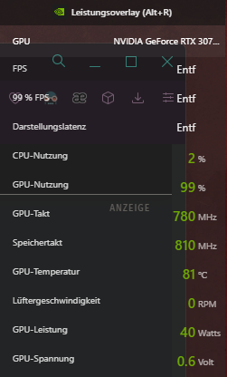

Ich hoffe wohl nicht. Hier btw ein Screenshot, wenn ich Ingame bin(Breathedge)
Nach deinem Screenshot zu urteilen dreht der Lüfter nicht, 2% CPU Auslastung weil die anscheinend zu heiß wird.
Ist glaub das ist ein Anzeige Fehler, oder so...denke ich, weil man hört das schon wie gesagt ordentlich und die dinger drehen sich, das kann man sehen und dort kommt auch kalte luft raus, sieht intakt aus^^
