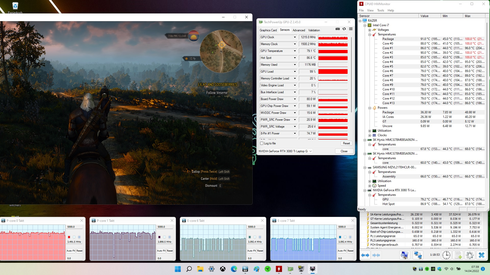

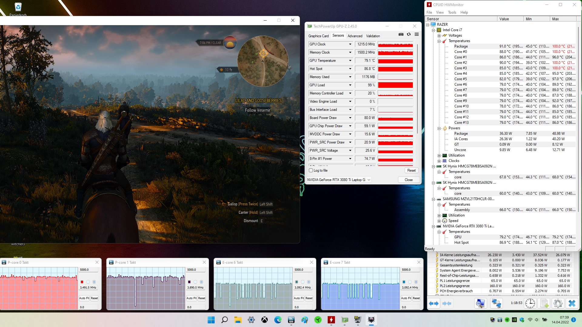

Hohe Temperaturen sind beim Notebook übrigens normal, selbst im Neuzustand. Die Komponenten takten sich aufs Maximum, erreichen enorme Temperaturen und takten sich dann einfach herrunter bis sie eine stabile Temperatur für einen Dauerbetrieb erreichen weil das Kühlsystem einfach nicht dafür ausgelegt ist, so schnell so viel thermische Energie abführen zu können, wie es z.B. im Desktop der Fall ist. Wenn nur die CPU oder nur die GPU belastet wird, werden i.d.R. gute Temperaturen und Taktraten erreicht, sobald aber beides auf hoher Last läuft, wars das fürs Kühlsystem.
Hier mal ein Screenshoot vom Razer Blade 15 2022 aus dem Notebookcheck Test: https://www.notebookcheck.com/Test-...ng-Laptop-mit-schnellem-Display.613837.0.html

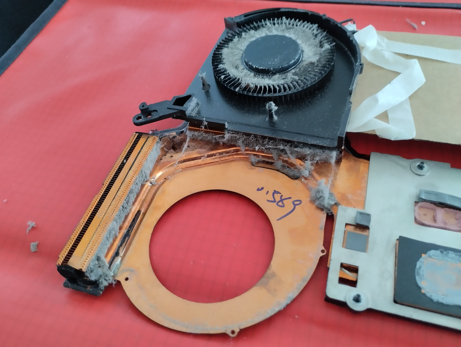

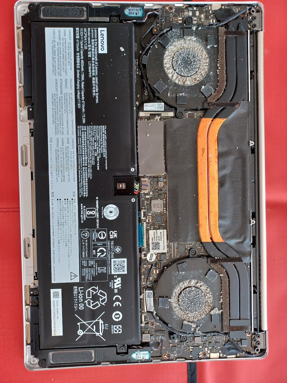

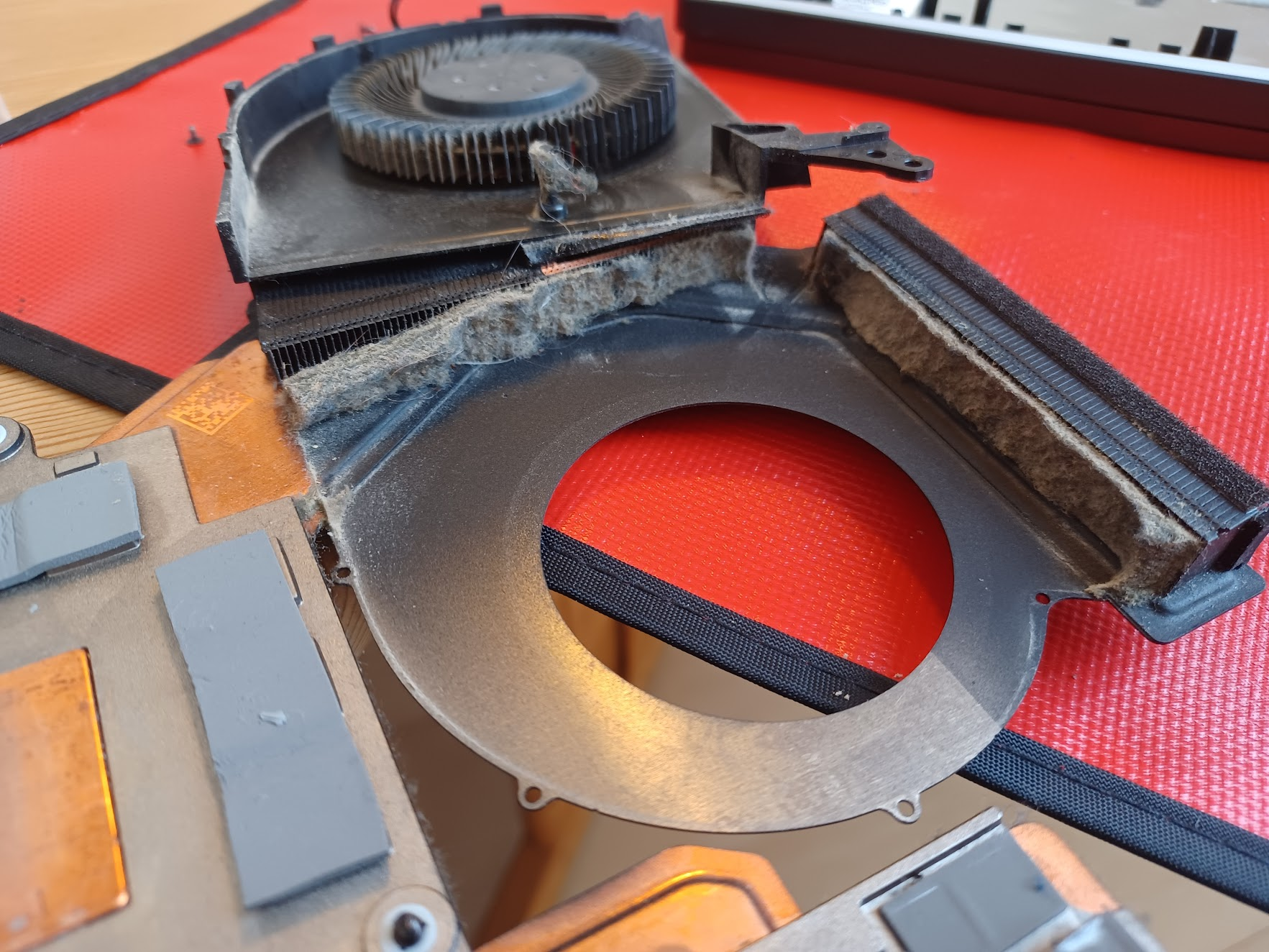

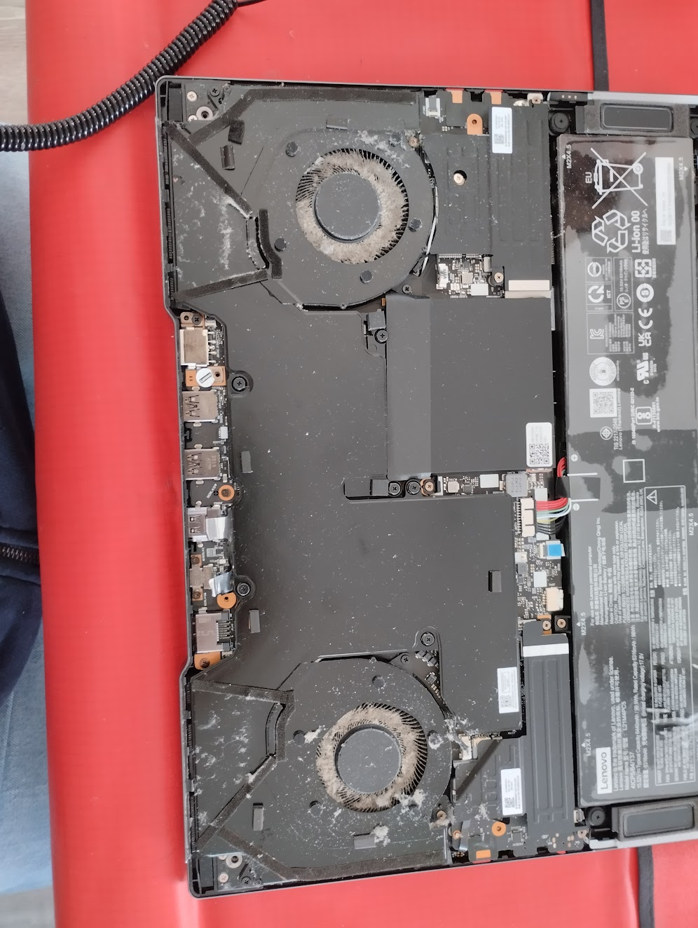

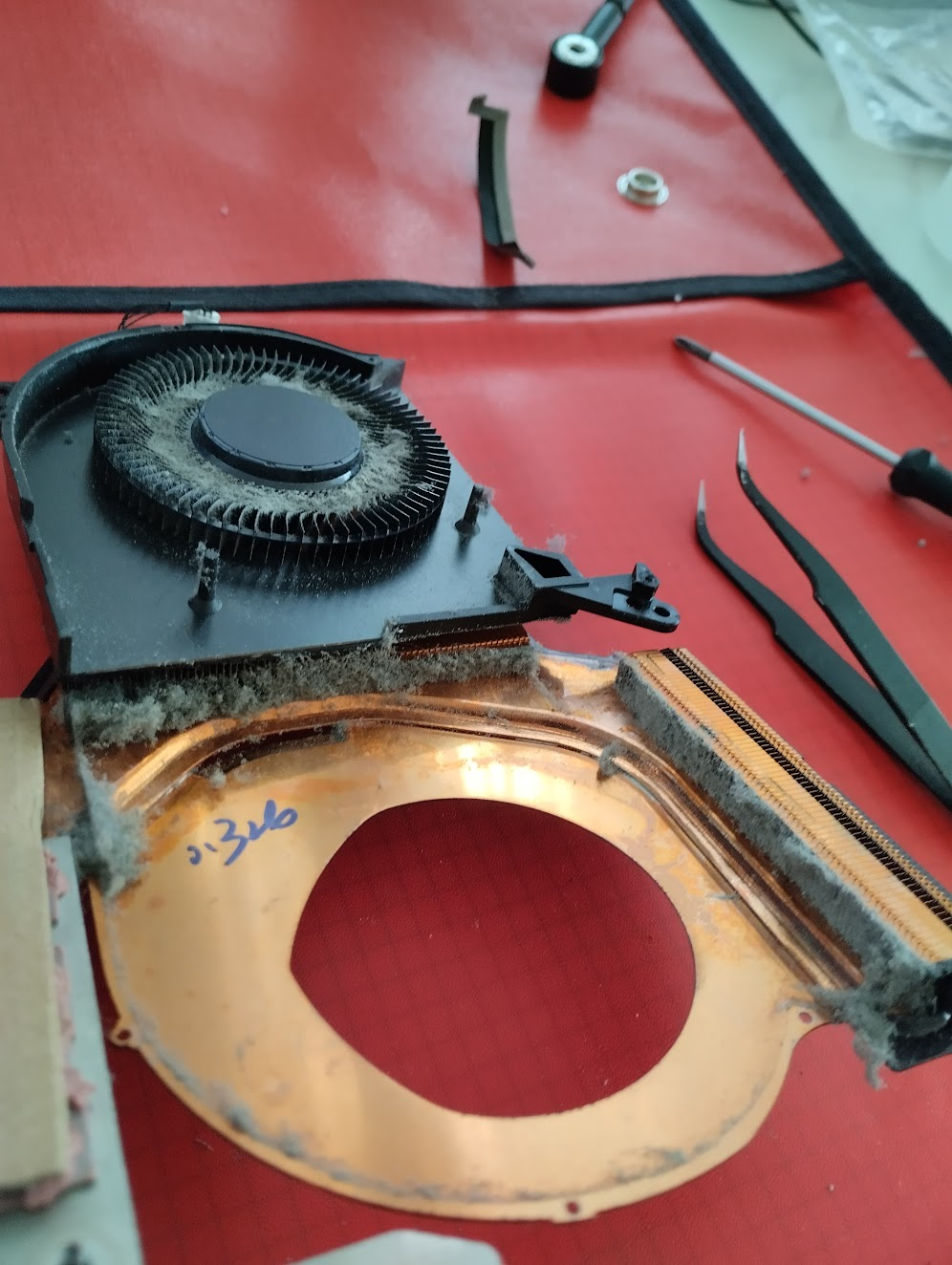

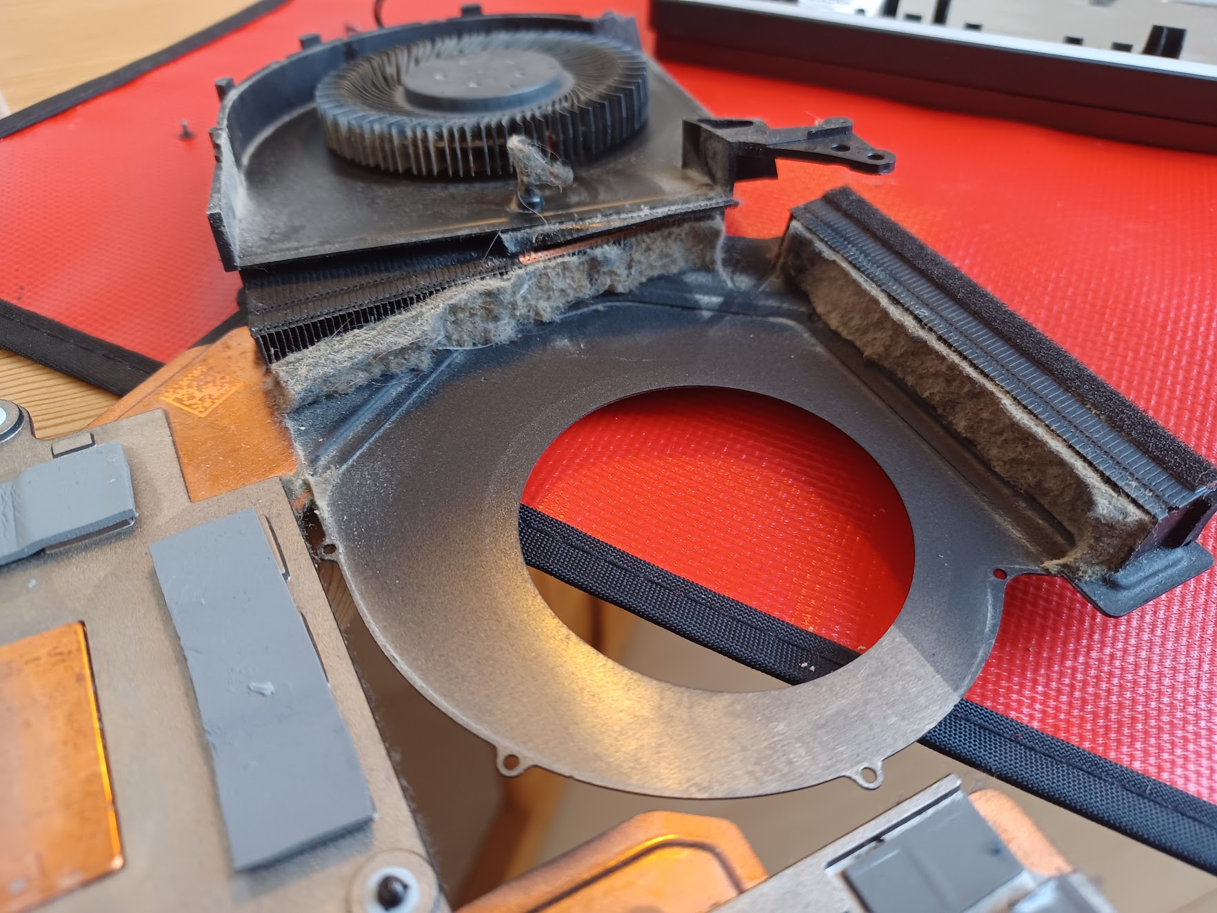

Ich würde an deiner Stelle aber mal die Lüfter vom Heatsink entfernen und schauen, ob die Heatsinklamellen alle frei sind, denn davor sammelt sich sehr gerne ein dicker Staubfilm und dann kann die Warme Luft nicht mehr aus dem Notebook gelangen und die Wärme staut sich.
Hier mal ein paar Beispiele von Geräten, die maximal 2 Jahre alt waren.
1774244974614.png1774245038874.png1774245097292.png1774245163887.png1774245144438.png
