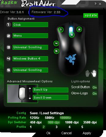

Was genau meinst du mit wenn die Firmware 1.13 nicht angezeigt wird ? Also ich meine wo genau wird dies angezeigt bei dir ?
Bei mir wird sie im Menue angezeigt, habe aber auch ne Deathadder.
Hab dir mal nen Screen gemacht und eingekreist :)

Hm ok danke. Also ich hab die 1.13 firmware nochmals als admin drüberinstalliert obwohl er mir sagte, dass sie schon drauf ist geändert hat es aber an der Anzeige im Konfig Programm nichts.
Ob es nun daran liegt, dass die Firmware irgendwie nicht richtig installiert bei mir oder die Anzeige im Konfig Programm nicht geht weiß ich allerdings nicht.
Falls jemand noch eine Imperator hat und mal bei sich nachschauen könnte wäre das sehr hilfreich :/
Unter Beleuchtung & Wartung ist die Firmwareversiuon zu finden.
Das weiß ich sehr wohl. Dort steht bei mir die falsche Version (1.01).
Ich dachte vielleicht steht sie noch irgendwo in windows oder so. Habe mich etwas unklar ausgedrückt sorry.
Steht dort bei dir im Konfigurator die richtige und hast du die Razor Imperator ?

Ja, absolut richtig bei mir.
