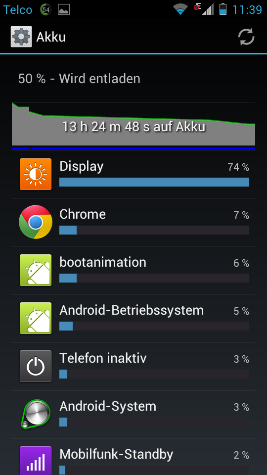

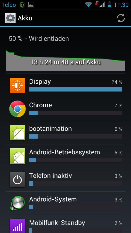

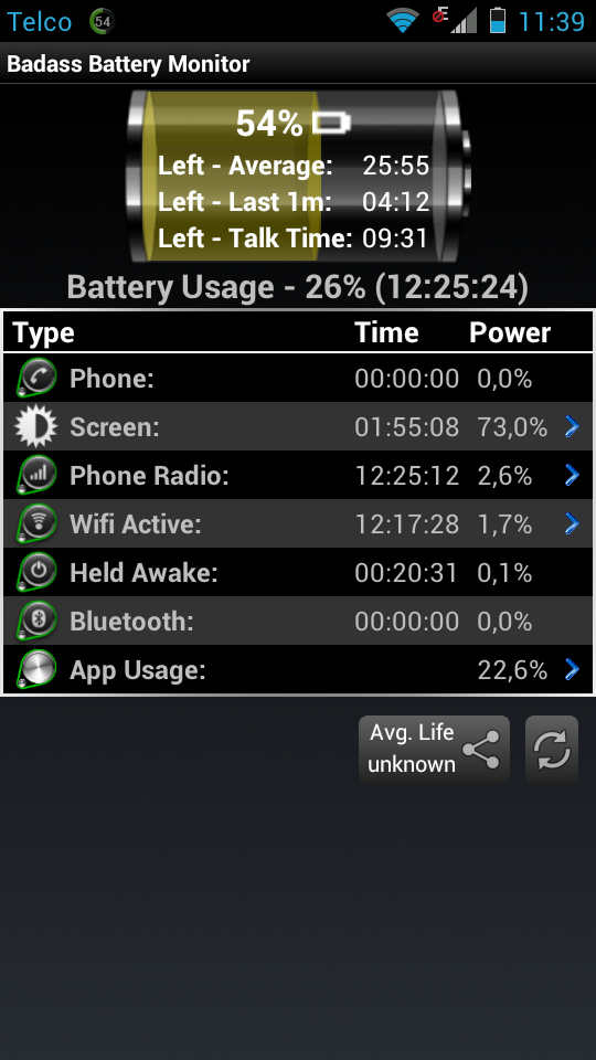

Hier 2 Screenshots. Einmal der ICS-Optionen und einmal von BA Battery.
GPS, Sync, Mobiler Datenverkehr ist alles aus.
Kann mir jemand sagen was beim BA Battey oben "Left - Last 1m" bedeutet?

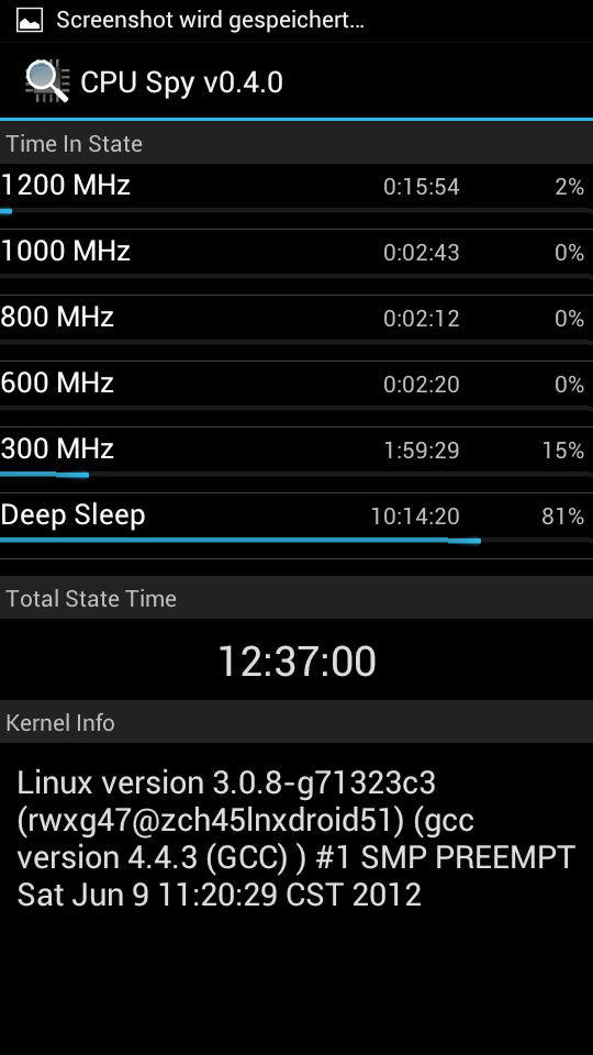

Schau mal vie CPU Spy, ob das Teil in den DeepSleep geht (Stromspar modus).
Ansonsten mit Where is my Droid Power gucken, welches App den Akku nuckelt.

Dein Display ist, wie es scheint der Haupttäter. Hast du den Screen dauerhaft an? Der saugt natürlich das meiste weg und da hält auch das Telefon max 10 Stunden. (MAX)
Hattest du Nachts das Display an, oder hätte es eigentlich aus sein sollen?
Wie du siehst war der screen bisher ca. 2 Std an. Und Helligkeit habe ich auf "auto".
Desweiteren habe ich seit dem Factory Reset nur Chrome und BA Battery installiert.

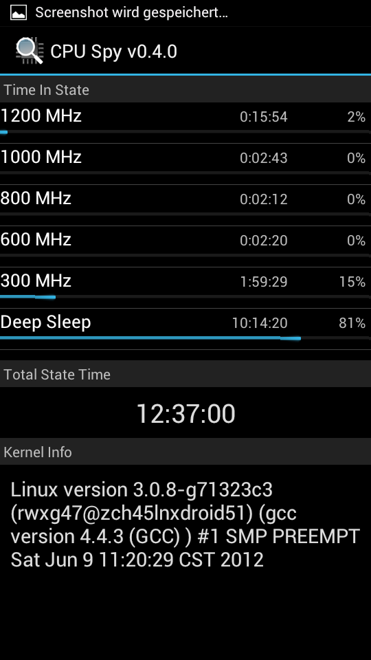

Ok, dann bitte mal CPU Spy und Where is my droid Power nutzen.

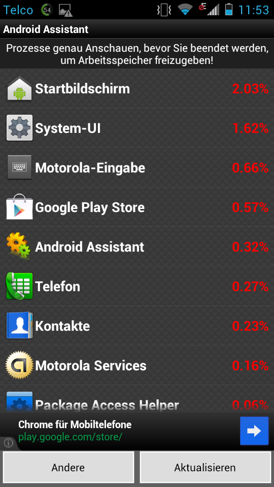

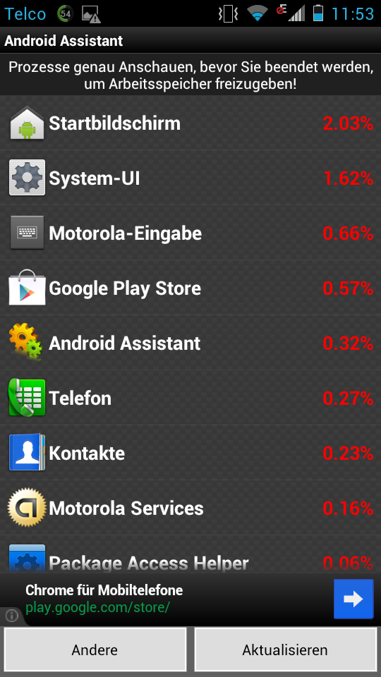

Hier noch 2 Screenshots von CPU Spy und Where is my droid power:
Hmm das sieht Spitze aus!
Also entweder ist der Akku tatsächlich defekt (was ich nicht glaube) oder du musst wirklich 3-5 Komplette Akkuzyklen durchziehen, um den Akku wieder zu kalibrieren.
