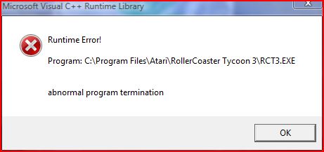

ich habe heute auf meinem Rechner Rollercoaster Tycoon3 installiert und eine Fehlermeldung bekommen.
An der Leistung kanns nicht liegen (Q6600; 8600GT; 3 GB RAm)
Sons keine ahnung woran es liegen kann.
Bitte um Hilfe
mfg Gunnar

Hast du die ganzen Patches drauf? Bei mir läuft es sogar unter Vista 64 ohne größere Probleme, lediglich im Spiel kommt beim Öffnen der Savegames eine Fehlermeldung, die man jedoch einfach wegklicken kann.

schau mal nach dem runtime labriray was dir da gesacht wird. den kram kann man bei microsoft runterladen. hatte schonmal so eine fehlermeldung, nach dem update gings

also ich hab jetzt alle patches gesaugt (v1 und patchupdate auf v2) und die fehlermeldung bleibt gleich.....:(
auch wenn ich nur patch 1 oder patch 2 installiert hab (hab das spiel zwischenzeitig neuinstalliert) tuts nich.
@karambakevin: welche runtime libary... wo find ich die?????
Also bei meiner Freundin am Laptop mit Vista-32Bit haben wir das selbe Problem. Haben schon einiges versucht, doch irgendwie hat noch nix weitergeholfen.
Habe es darauf an meinem Computer versucht mit Win7-32Bit und es läuft einwandfrei.
Aus diversen Foren haben wir uns Hilfe genommen und nichts konnte uns weiterhelfen. Hier im Forum haben wir schon gesehen das es ein Threat gibt, wo einige Spiele die mit winVista Probleme gemacht haben und jetzt laufen.
So haben das Problem gelöst. Liegt an der neueren Securom Version, die man durch Sims 3 installiert hat.
Für alle die das Problem weiterhin haben:
Original von kgplayerc
Hi
Lösung für den "Runtime Error"
"Hello.
Your issue might be solved with an updated executable. Please perform these
steps:
1. Open the folder (Da wo ihrs installiert habt)
2. Rename the 'rct3plus.exe' to 'rct3plus.exe.OLD' in the folder above
(Right-click on this executable and go down to 'rename')
3. Download this zip-archive:
http://download.securom.com/support/001483/rct3.zip
4. Extract the new 'rct3plus.exe' from the downloaded zip-archive into the
folder (Selber wie oben)
5. Start the new 'rct3plus.exe'
If the problem persists, please send another analysis file of the new
'rct3plus.exe' to us.
If you have any further questions feel free to contact us.
Best regards"
Dies ist die Lösung für das Problem!!
mfg kgplayerc
