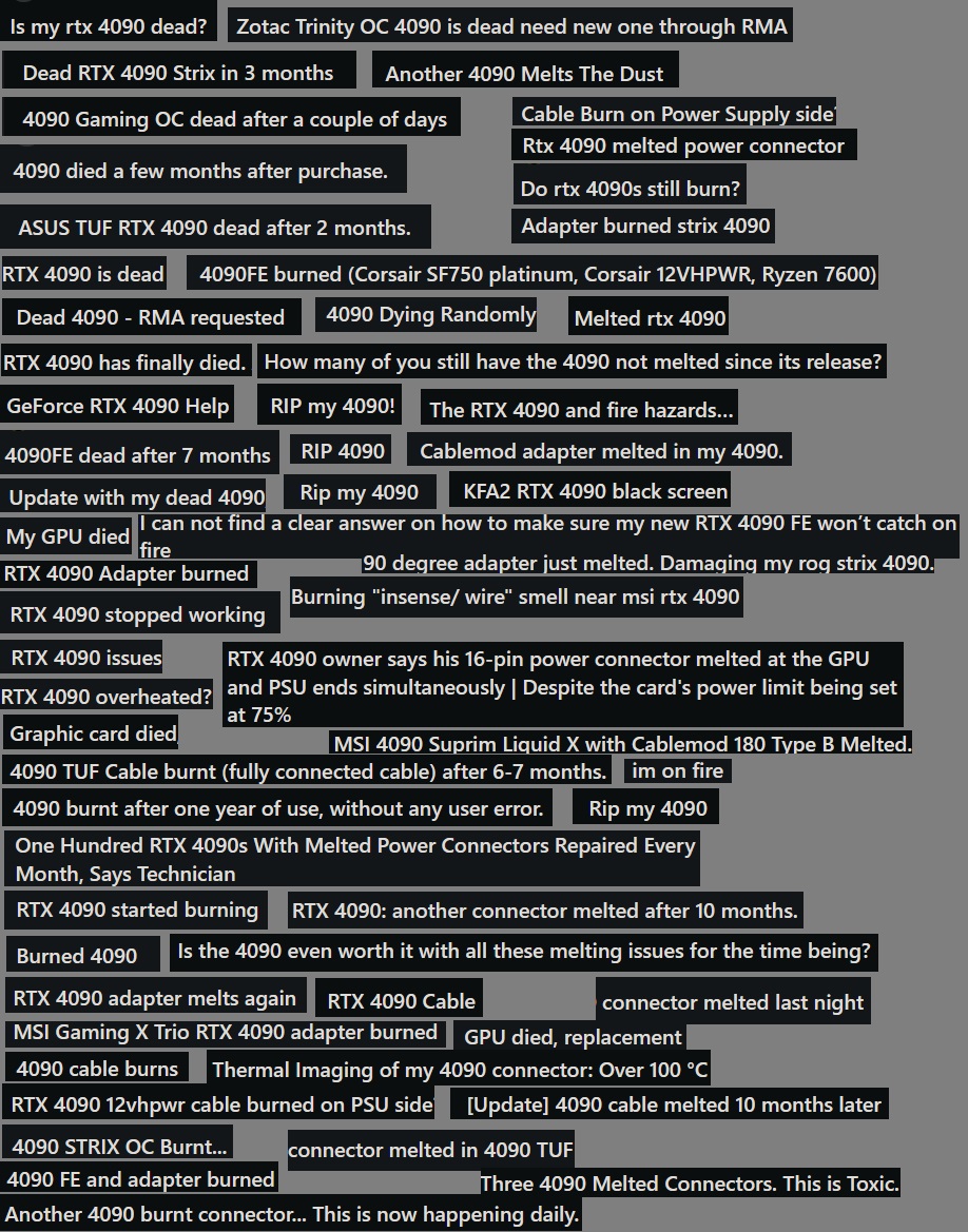

Ist das Satire oder muss man unbedingt mit der Angst leben dass die 2k€ GPU wegen so einer Inkompetenz am laufen gehalten wird?Quidproquo77 schrieb:Wundert mich sehr, dass AMD diese umständlichen 2x 6+2 Pin Stecker weiterhin nutzt, anstatt einfach den unkomplizierten Schritt auf das bessere Design zu gehen.
Du musst halt 4 Stecker einstecken, anstatt einen. Das ist der 4fache Aufwand.

Quidproquo77 schrieb:Also bist du auch auf den Clickbait hereingefallen? Du hast dir bei deiner 4070 den alten Anschluss gesucht obwohl nie eine Karte unterhalb der 4090 betroffen war? Und bei der lag es nicht mal am Steckerdesign sondern an fehlerhaften Headern und Adaptern, bzw. Userfehlern.
Steve Burke und der Bauer sehe ich nicht als Clickbait. Und es sind auch Karten unterhalb der 4090 betroffen. Liegt, für mich, am Zwang des Anschlusses.
Ich darf den Biegeradius, der viel zu gering ist, nicht unterschreiten. Oft sind die Anschlüsse an der Karte sehr schlecht positioniert und ich darf nicht so oft, am Besten nie, die Steckverbindung lösen.
Das Produkt reift beim Kunden. Also beim Hochpreisigen. Wenn meine 2000 Euro Karte abraucht weil ich ein Tester bin empfinde ich das nicht als Clickbait.

Der 12V-HPWR war von Anfang an ein fehlerbehafteter Standard, vor allem den reduzierten Sicherheitsfaktor verstehe ich da absolut nicht (1,1 vs. 1,9 bei PCI-E 8-pin). Mit dem geraden Stecker den man noch dazu nicht zu viel biegen soll um ihn nicht zu beschädigen wieder komplett an den Endkunden vorbeientwickelt.
Ein etwas größerer Stecker damit die 16 Kabel auch vernünftig Platz haben, dazu ein besserer Einrastmechanismus und die Probleme wären Geschichte. Nein, da overengineert man lieber Sense Pins die merken sollen das der flimmsige Stecker nicht ganz eingerastet ist.
Man wollte halt um jeden Preis einen kleineren Stecker, aber die Physik lässt sich halt nicht austricksen.

Klar vor allem der 8auer ist einer der größten Baiter überhaupt, was diesen Stecker betrifft. Von ihm kam so viel undifferenzierter Unsinn, dass ich mich weigere weiter Content von ihm zu schauen.Holzinternet schrieb:Steve Burke und der Bauer sehe ich nicht als Clickbait.
Nein, die waren statistisch nicht auffällig.Holzinternet schrieb:Und es sind auch Karten unterhalb der 4090 betroffen. Liegt, für mich, am Zwang des Anschlusses.
Du kannst biegen was du möchtest, der Biegeradius war nur bei den ersten wenigen Adaptern für die FE relevant und danach waren das einfache Sicherheitsvorkehrungen.Holzinternet schrieb:Ich darf den Biegeradius, der viel zu gering ist, nicht unterschreiten.
Du kannst die auch 100x lösen, in 99,9% der Fälle passiert auch dann nichts.Holzinternet schrieb:Oft sind die Anschlüsse an der Karte sehr schlecht positioniert und ich darf nicht so oft, am Besten nie, die Steckverbindung lösen.
Wenn man ständig undifferenziert die große Angst vor diesem Stecker schürt obwohl die Probleme bekannt waren und längst gelöst sind, ist das eine reine Cash-cow, die er melkt.Holzinternet schrieb:Wenn meine 2000 Euro Karte abraucht weil ich ein Tester bin empfinde ich das nicht als Clickbait.
Das ist doch nicht mit LWL Kabeln vergleichbar...Holzinternet schrieb:Ich habe beim Militär mit LWL gearbeitet, viele Jahre und weiß wie schwer es ist Biegeradien einzuhalten.
Die sagen dir, dass du das nicht knicken sollst. Du hast nix verstanden.Holzinternet schrieb:Das von einem Laien zu erwarten der lediglich ein Konsument ist finde ich ziemlich frech.
Das gilt für alle Anschlüsse.

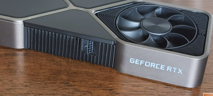

tbh verstehe ich nicht warum beim 12VHPWR so eine Kacke mit dem Stecker und dem Biegeradius veranstaltet wurde.
Die 3080 FE hatte das damals mit dem 90° gedrehten Kontakt schon IMO fast perfekt gelöst (Ein- und Abstecken ist nur recht schwer):
