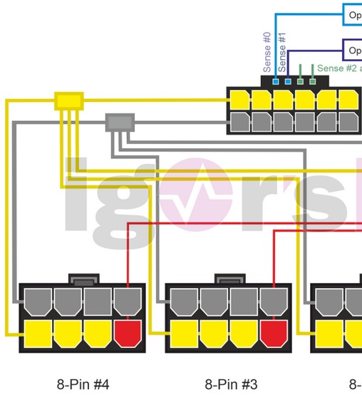

Nighteye schrieb:
Willst du mich absichtlich Falsch verstehen ? Ich habe Extra die Watt aufgelistet.
Du hast behauptet der Stecker wäre weit weg vom Sweetspot, das ergibt hinsichtlich der Stromaufnahme keinen Sinn, da der "Sweetspot" aus Strombedarf und Produktionskosten schon lange nicht mehr im Bereich von 250W liegt, schon gar nicht im Profi Umfeld und zweitens auch bei 250W 2x 8Pin benötigt werden, die mehr kosten als ein 12V2x6 und damit auch kein "sweetspot" sind.
Im Grunde genommen ist der Stecker elektrotechnisch nichts anderes als 2x8Pin die optisch und mechanisch etwas anders funktionieren. Kleiner, genauere Abmessungen, höhere Qualität.
Nach der Spezifikation der Kabel kannst du über 2x8Pin auch 600W sorgenfrei übertragen, da hast du auch nicht mehr Pins.
6 bei dem 12V2x6 und 6 bei dem alten Standard. Wo Problem? Nur in den Köpfen einiger, hervorgerufen durch Qualitätsmängel, die nun eben mal vorkommen können.
Ihr kauft ja nach wie vor Grafikkarten, die Fehlerquoten bis zu 10% haben, kauft aber GPUs nicht mit einem Stecker, der eine Promille-Fehlerquote besaß, die es gar nicht mehr gibt. Logik quo vadis?
Nicht ganz. Kommt ganz auf das Netzteil, beziehungsweise dessen PCIe Kabel an.
Im schlimmsten Fall hat es schrottige Terminals mit nur 6A Nennstrom und sind die Adern nur mit 18AWG Querschnitt und dann vielleicht sogar nur als Y-Variante. Da ist man dann selbst schon mit 300W eigentlich außerhalb der Spezifikation.
Beim 12V-2x6 ist dagegen 16AWG vorgeschrieben.

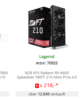

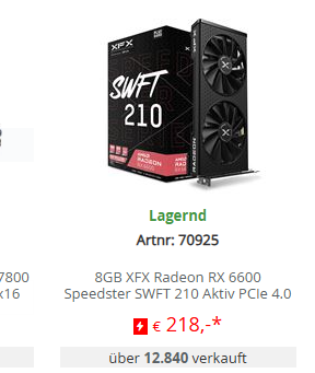

Nighteye schrieb:
Ich wollte verdeutlichen, es gibt viel viel mehr leute die mit einer 4090 Zocken, als leute die sich eine Budget RX7600XT oder 7700XT oder 7800XT oder die Serien davor gekauft haben.
Also ist RTX 4090 schon irgendwo Massenware geworden.
Allein auf Mindfactory dieses eine Modell 13.000x Verkauft und kommt nichtmal an die RTX 4090 ran bei Steam.
