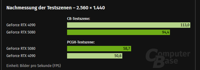

Taxxor schrieb:
Den Artikel gelesen? Die 5080 ist in dieser Szene eben schneller als die 4090, das hat CB ja auch nochmals bestätigt
„In allen fünf Testszenen ist die GeForce RTX 4090 schneller als die GeForce RTX 5080, teils auch deutlich. Nur einmal wird es knapp, in einer Sequenz liegt die RTX 4090 nur 6 Prozent vor der RTX 5080. „
Reaktionen: SweetOhm
@AtsmPrime
Zuerst einmal stand die Kontrolle an, ob es einen Messfehler gegeben hat. Die eigene Szene wurde erneut und erstmals auch die von PCGH vermessen – mit den dort genutzten Einstellungen. Fazit: Beide Redaktionen haben korrekt gemessen!
Die anschließend gemessenen waren 5 weitere unabhängige Szenen(daher auch mit "Weitere Testszenen" betitelt), um zu prüfen, ob die CB oder die PCGH Szene näher an dem ist was man so als Mittel im Spiel erwarten kann.
Erster Satz unter diesen 5 weiteren Messungen:
Am Ende reichen aber auch in Summe sieben verschiedene Szenen Testszenen nicht aus um zu sagen „Der Wert ist der richtige“
Reaktionen: JanJ, denbaschu, evilhunter und 2 andere
In 5 Szenen ist die 4090 schneller, in einer nicht. Also ist das Fazit die 5080 ist schneller ?? Was ? Meint ihr das grad ernst?
Reaktionen: Redundanz und Bl4cke4gle

schallundrauch schrieb:
al die 5080 schneller sind - aber verschiedene Savegames zeigen, dass die 4090 immer schneller ist. Das ist doch somit ein Widerspruch, dass PCGH trotzdem genauso "richtig" getestet hat.
wo ist da der wiederspruch. die zsene von pcgh ist nunmsl die 5080 im vorteil. die zsene von cb ist die 4090 im vorteil. Der vorteil der 5080 in der pcgh szene hat ja auch CB gemessen
Reaktionen: evilhunter und incurable
@TheSomeone
Gibt dort auch sehr viele NPCs, sehr viel Regen, Transparente Schaufenster. Gut möglich dass da irgend was dabei ist, was Blackwell mit Pathtracing besonders schmeckt. Da wird eben direkt alles aufgefahren, was die Engine zu bieten hat. Aber ja, die Sequenz ist sehr kurz und daher eigentlich nicht relevant.
Die Frage wäre eher, wie häufig so eine Szene im Spiel vorkommt. Zumindest laut PCGH ist es der absolute Worst Case des gesamten Spiels. Und nachdem die insgesamt 6 Szenen die Computerbase getestet hat sehr viel besser laufen (teilweise doppelt so schnell) scheint die PCGH Szene wohl wirklich ein krasser Sonderfall zu sein.
Reaktionen: Baal Netbeck, evilhunter und Miuwa
Lies doch einfach was er schreibt. In der einen Szene ist sie schneller. Niemand hat behauptet es wäre die schnellere Karte.
Ist doch nicht so schwer zu begreifen. Er hat es doch Satz für Satz seziert.

@Wolfgang Wenn ich es richtig herausgelesen habe, habt ihr aber nicht die gleiche Szene gemessen wie PCGH? Oder habe ich das überlesen? Wäre ja für die Vergleichbarkeit eurer Werte das Optimum gewesen.
