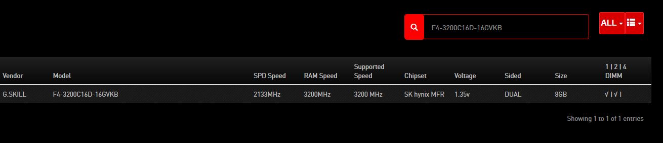

Habe jetzt mal die Kompatibilitätsliste für mein Mainboard konsultiert, demnach laufen die 4 Module auch mit 3200 MHz. Somit werde ich wohl diesen Weg einschlagen.

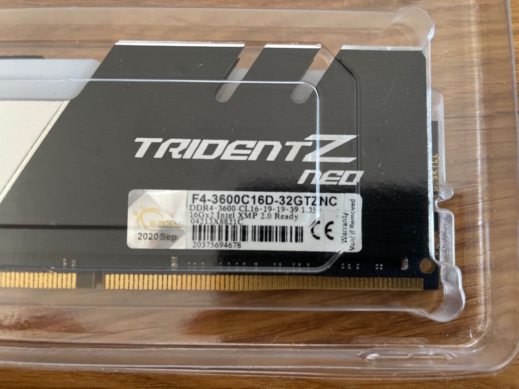

Einmal melde ich mich noch. Habe nämlich festgestellt, dass ich mich am Handy-Display verschaut hatte. 4 Riegel gehen mit meinen G.Skill nicht mit 3200 MHz.
Demnach würde ich jetzt also doch aus 2x 16GB gehen. Die eingangs erwähnten Crucial sind ja ziemlich sicher SR, von den gebraucht angebotenen Trident habe ich nun dieses Bild bekommen, da feht aber eine Info zum Ranbk :(
Jetzt nur ausgehend vom Produktiuonsdatum September - kann ich hier zumindestwahrscheinlich mit DR rechnen?

ach so, ja, das macht natürlich Sinn, ich hatte das anders interpretiert. Dh, du bist dir sicher, dass ein 2. Kit mit 3200 läuft? (Weil das 4er Kit (F4-3200C16Q-32GVKB) findet er nicht in der liste
