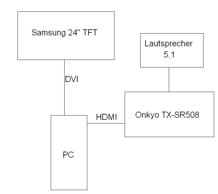

Im Anhang findest du mal eine schnelle Zeichnung meines aktuellen Setups. Außer das halt aktuell der HDMI durch TOSLink ersetzt ist. Das soll aber ja über HDMI laufen.
Und GENAU in dieser Konfig erkennt der PC meinen AVR als Monitor. Dann habe ich das Mausproblem.

Zum Bild:
Da haben wir das Problem ja:
Ist der DVI angeschlossen UND der HDMI?
Zieh den DVI ab.
Denn sobald du an der Grafikkarte 2 Kabel hängen und aktiv an einem Monitor dran hast, zeigt er dir 2 Monitore, auch wenn du am Monitor auf HDMI umschaltest.
Den DVI kann ich ja nicht abziehen, dann muss das Bild über HDMI laufen und dann habe ich wieder kein Bild wenn der Onkyo ausgeschaltet ist.
