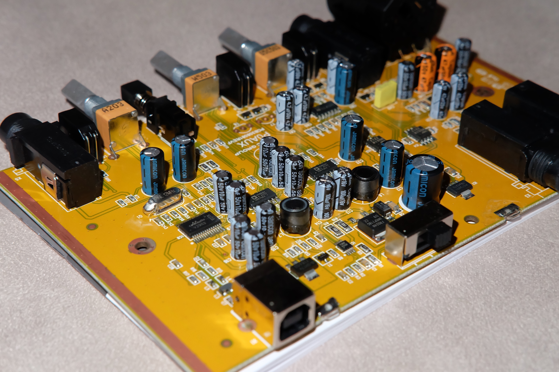

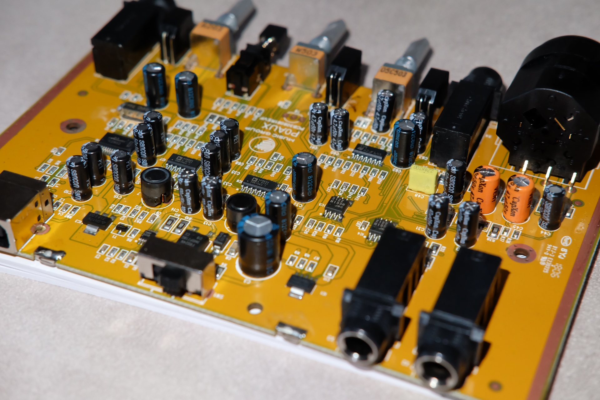

Mich würde interessieren wie der UMC22 von innen aussieht. Behringer hat ja mit dem Ucontrol schon mal die Lorbeeren an sich gerissen. Und das mit dem PCM2902C, bei dem jeder "Audiophile" die Nase rümpft.
Von den Spezifikationen könnte das wieder auf denselben Chip aufbauen.
Ist nen Coolaudio 2902
Coolaudio :D
Es ist ein umgelabelter PCM2902C von TI. Aber das ist nichts schlechtes, der Chip ist einwandfrei. Und der Rest sieht auch nicht verkehrt aus. Für den Preis kann man da wirklich nichts beanstanden. Ich frage mich ob der 2902 den KH über den AD8694 direkt daneben betreibt. Ne Draufsicht wäre top, aber die Bilder hast du wohl aus dem Netz, oder?
Wenn ich eure Begeisterung lese, ist es schon erstaunlich, was Behringer für 34€ inklusive Versand da so bietet. Da können unter Umständen ja die Klinke-XLR Kabel für die Aktiv-Lautsprecher schon mehr kosten.
JackA$$, hast du das Interface nur als KHV gestestet oder auch als DAC/Lautstärke-Regler für Aktiv-Lautsprecher?
Das wäre ja noch günstiger als z.B. so ein Palmer Monicon :)
