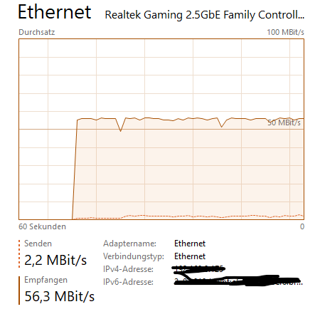

Wie das zu deuten? Heißt das es werden permanent 56,3Mbit/s gerade mehr oder weniger runtergeladen?

laut Speedtest von Vodafone etc nicht. Und alles lädt extrem langsam, auch Bilder bei Ebay-Kleinanzeigen etc. Also das was im Taskmanager steht kann nicht stimmen.

Deine Netzwerkschnittstelle wird mit der angezeigten Geschwindigkeit belastet!
Wird gerade etwas geladen? Vielleicht einen Trojaner eingefangen?

wenn ich einen Speedtest mache. Auch meine Xbox-Series X lädt auch Spiele etc nur mit ca 1-2 Mbit/s runter, sobald an meinem PC das Lankabel gesteckt ist. Ziehe ich es ab, geht es sofort auf 50Mbit/s oder mehr hoch.
Schau doch mal im Task-Manager bei Prozesse
Dort ist hinten ein Reiter Netzwerk und was da deine Bandbreite wegfrisst.

Laut Ressourcenmonitor sind da nur ein paar SVC-Host Prozesse die aber im Kbit/s Bereich sind und wenn ich alles addiere komme ich vlt auf 5-10Mbits (nur geschätzt). Jetzt habe ich diverse Firefox-Tabs geschlossen und auf einmal war die Netzwerklast weg (War nur Amazon, Mindfactory und paar andere Shops als ich nach Netzwerkkarten suchte). Jetzt ist die Last weg und ich habe wieder über 50Mbit/s. Ich verstehe es langsam nicht mehr. Plötzlich wieder alles normal??? Hä?
Habe jetzt im Taskmanager auch kein bei "Empfang" wenn ich einfach nur die Tabs offen habe 0kbit/s, manchmal vlt 8Kbit/s stehen, so wie es sein soll. Aber warum geht es jetzt wieder? Ich blicke das echt nicht mehr :-(
